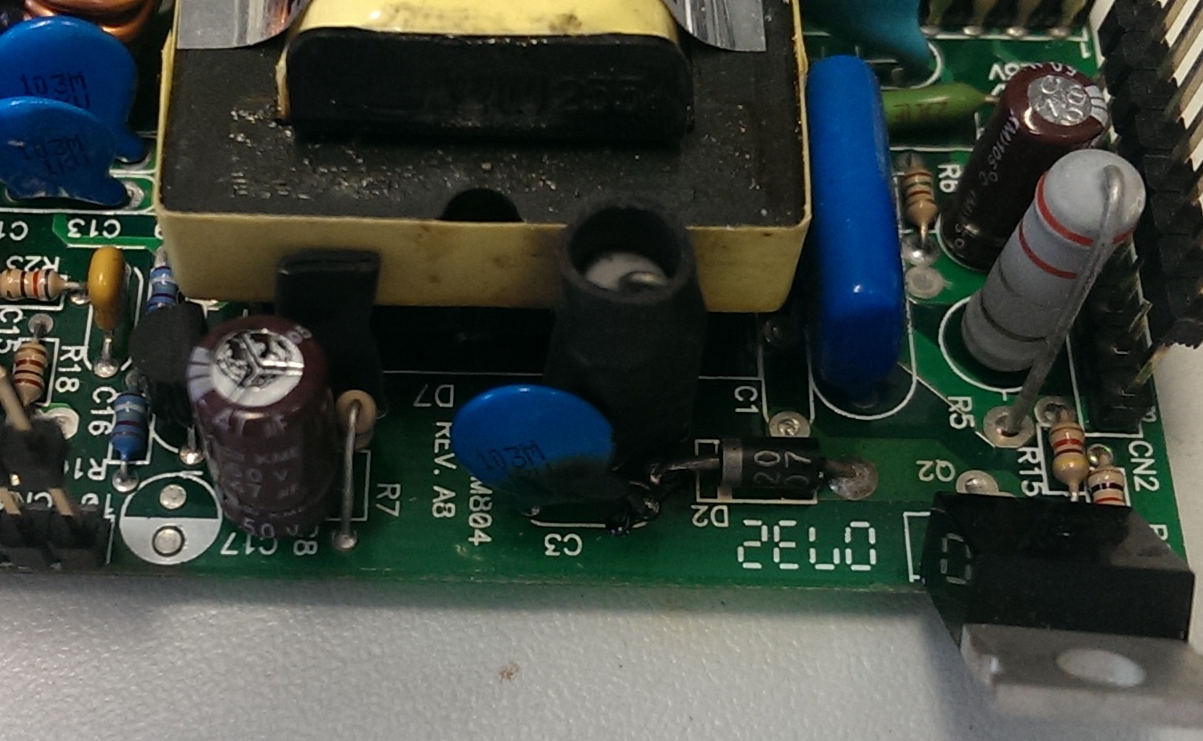

Hallo da draußen,
Bei einem NI-Messrechner ist leider ein Netzteil ausgefallen, dass für
die 5V (35A) Versorungsspannung zuständig ist.
Im Netzteil ist vermutlich zuerst der Snubber Kondensator abgeraucht,
anschließend das FET.
Ich habe das FET, den Snubber Kondensator und die Diode getauscht und
das Netzteil springt mittlerweile zumindest wieder an.
Es ist mir jedoch ein dummer Fehler unterlaufen: Zum besseren Auslöten
der Diode habe ich jene mit fester Überzeugung, dass es eine 1N4007 sei
zerkniffen ;-(
Die Ziffern die ich noch lesen kann, sind jedoch LT 752 und in der
zweiten Zeile 1007 aber unter diesen Ziffern finde ich leider kein
passendes Datenblatt.
Welche (Standard) Diode würdet ihr mir als Ersatz empfehlen?
FET ist ein 8n80 getrieben von einem UC3844 der Snubber besteht aus
einem 39Ohm Widerstand mit einem parallelen 10n 1Kv Kondensator.

1N4007 und Schaltnetzteil kommt nicht gut. Die ist zu langsam.
UF4007 kommt da schon eher hin.

Stefan schrieb:
> und in der
> zweiten Zeile 1007
Könnte 'ne PXPR1007 sein - 1000V 300ns 1A nach den dünnen Daten, die man
im Netz findet. Sind ab und zu mal in PC Netzteilen auf der Primärseite
zu finden.
FR107 oder FR155 passt dann auch.

Nachdem ich in den defekten SNT's die ich hier noch hatte leider nur
"langsame" Dioden gefunden habe, führt am Montag kein Weg herum nochmals
etwas Fahrzeit inkauf zu nehmen und Segor einen Besuch abzustatten.
UF5408 hat mir aus dem Sortiment am Besten gefallen:
3A 1Kv 75nS
Die anderen von dir benannten Dioden habe ich dort im Sortiment leider
nicht gefunden.
Am PCB konnte man deutlich erkennen, dass die Lötstelle der Diode mit
dem Kondensator über längere Zeit hinweg sehr heiß wurde. Wer nun der
Verursacher war, weiß ich nicht. Die Diode jedoch etwas stärker zu
dimensionieren ist sicher nicht verkehrt. Der Kondensator ist natürlich
auch gewechselt worden. Wäre an dieser Stelle ein Folinenkodensator
"besser" als ein Keramikkondensator?
Vermutlich schon, ist aber schwer zu kriegen, denn der sollte schon für
2kV spezifiziert sein. Spielt aber nicht so eine Rolle.
