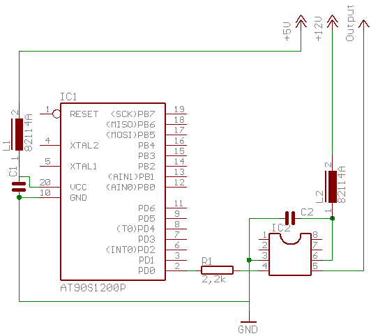

von Thomas O. (Gast)
irgend einen Tip für mich? Dem ICL7667 (Mosfet-Treiber) entlocke ich
keine Funktion entweder meine Schaltung ist komplett falsch oder ich
habe 2 defekte geliefert bekommen. Anbei mein Schaltplan wie ichs
aufgebaut habe
von Uwe Nagel (Gast)
Die Schaltung sieht eigentlich gut aus, aber lass vielleicht mal den
Widerstand weg. Der ist eigentlich nicht nötig und bildet mit der
Eingangskapazität des ICL7667 einen Tiefpass, der bei hohen
Taktfrequenzen evtl. Probleme macht. Kommt denn das PWM-Signal am
ICL-Eingang an?
Habe den Wiederstand auf 220 Ohm verringert tut sich aber auch wieder
nichts ganz weglassen möchte ich ihn sicherheitshalber auch nicht.

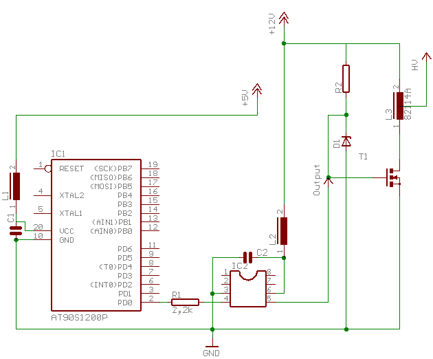

könnte man bei dieser Schaltung den unteren Widerstand nicht weglassen
nen kurzen dürfte es ja nicht geben wegen dem oberen Widerstand. Und
wenn man die Ausgabe des Ports von 01000000 nach 10000000 ändert dann
geht das ja eh schneller als die Verzögerungszeit der Fets.
