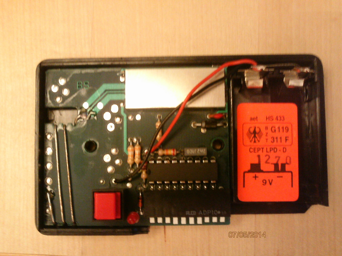

Guten Tag, vielen Dank für die bisherigen Antworten. a) Den Empfänger kann ich nicht öffnen: Sammelgarage. b) Codierschalter mit 2 Schalterstellungen. c) "China Clone-Dinger": habe mir eine gekauft, in der Kompatibilitätsliste steht der PT 2262; läßt sich aber nicht anlernen. d) möchte die Fernbedienung nicht nachbauen; aber ca. Euro 80.- für eine originale erscheint mir zu teuer ! Ein günstiger "Clone" wäre mir sehr angenehm. e) Alter der Garage: über 10 Jahre. Grüße Michael

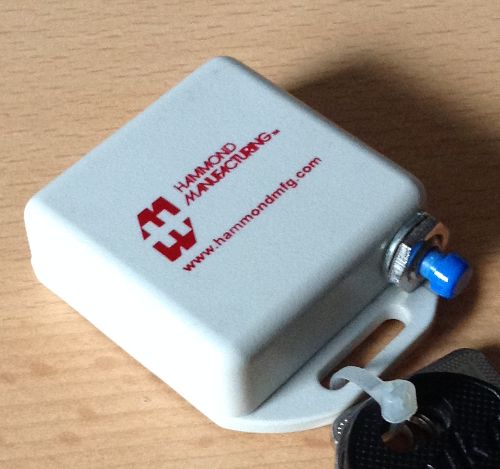

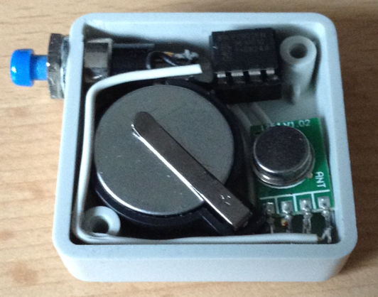

Habe selber letztes Jahr für unsere alte Garage damit eine zweite
Fernbedienung nachgebaut und es war einfacher als ich erwartet hatte.
Code per RTL-SDR auslesen, Signalkodierung und Timing bestimmen und
Controller mit passendem Code programmieren. Viele der älteren
Garagentor-Fernbedienungen arbeiten ja auf 433,92MHz, wofür es einfache
OOK Funksender ab ~1€ gibt.

Alexander Schmidt schrieb: > Mach mal Fotos der Fernbedienung von innen und außen. Ich habe mal mit dem Handy zwei Bilder gemacht und angehängt. Nachdem die Schaltung aus nicht mehr als einer Batterie, Taster, Controller und Funkmodul besteht habe ich dafür keine extra Platine erstellt. Man könnte es dann natürlich vom Platz her noch etwas optimieren, aber das war für mich nicht weiter wichtig. Das Gehäuse hatte ich noch zufällig von einer Messe als Muster gehabt und es passte ganz gut alles rein. Durch Druck auf den Taster wird der Controller mit Strom versorgt und sendet dann genau einmal den Code zum Öffnen des Garagentors. Somit verbraucht die Schaltung keinen Strom im "Standby". ;) Ciao, Rainer
Guten Tag, vielen Dank für Euere bisherige Hilfe. Ich habe ein Bild beigefügt. Grüße Michael
Michael Wolf schrieb: > Ich habe ein Bild beigefügt. Das sieht verdammt nach einem PT2262 aus. Aber statt 433 MHz könnte es auch fast jede andere Frequenz sein.
Wegen dem Text "HS 433" auf der rechten Seite würde ich spontan mal auf 433MHz tippen. @Michael ich habe dir eine Mail geschickt mit Hinweisen zur Vorgehensweise per SDR.

Michael Wolf schrieb: > Guten Tag, > > vielen Dank für Euere bisherige Hilfe. > Ich habe ein Bild beigefügt. > > Grüße > Michael Ha! So eine hatten wir auch! Ich habe an die 10 Dipschalter einfach einen uC angehängt plus Taster (ich glaub mit Optokoppler) der ein SAB80C535 war! Alle 10 Kombinationen durchprobieren lassen. Der Taster musste kurz unterbrochen werden damit die Garagentore auf die Impulspause regaieren konnten. In der ganzen Gegend sind die Dinger aufgegangen! Das war ein Spaß, damals (tm) 1994 :-D

PS: Ja es war auch ein PT2262

Aaaaaaaaaaaaah. Doch noch ein Bild. Danke auch! Also mit Widerstand und Kondensator (2,2nF) fallen schon mal die ganzen neueren IC weg, also auch 2262. Die haben allesamt nur einen Widerstand an Oszillator Pins. BZT Nummer heißt, dass Antiquität irgend wo so in der Gegend 20 Jahre alt. Aeterna HS 433 steht drauf, also sollte es wohl auch drin sein. Original geht so bei ca. 40 Euro plus Versandgebühren los. (In Google gucken. Was das für Verkäufer Websites sind weiß ich nicht.) Ist bei dem gekauften anlernbaren Teil angegeben, dass es mit einer Antiquität wie UM3750 kompatibel ist oder nicht? Andere ältere IC kenne ich keine. Die Standard-Applikation dafür hat aber auch für Widerstand und Kondensator 100kOhm und 180pF angegeben. (das gibt ca. 100 kHz Takt) 24kOhm und 2,2nF sind eingebaut, das gibt ca. 38 kHz. Ist möglich dass so eine Clone Fernbedienung meint, das sei zu langsam, und es deswegen nicht will, trotz Kompatibilität mit UM3750 angegeben. Eigentlich könnte, sollte, dürfte das funktionieren, wenn die Programmierer von der bereits gekauften Clone Fernbedienung nicht zu eng gedacht haben. Es gibt aber welche bei denen die UM3750 Kompatibilität zusätzlich angegeben ist. http://www.ebay.de/itm/Cloning-Gate-for-Garage-Door-Remote-Control-Duplicator-Key-433-92mhz-433mhz-/191383346628 Verkäufer: 2012-boutique US$0,99 + Versand US$2,42
Guten Abend, für KHS : a) Entschuldigung, mußte den Knipser erst finden. b) bei dem gekauften, anlernbaren Teil ist der UM3750 in der Kompatibilitätsliste nicht angegeben. Grüße Michael

Also das Original kaufen, oder noch mal andere Sorte Clone probieren? Oder was für eine Frage ist jetzt noch offen, wenn auf dem Gerät die exakte Typenbezeichnung Aeterna HS 433 des Senders drauf steht?
