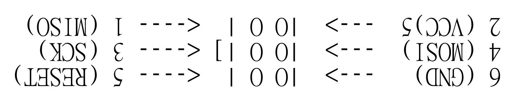

Bisher habe ich meine Controller nach obiger Grafik angeschlossen.
Die Pinbelegung bezog ich aus dem 2. Beitrag dieses Threads:
Beitrag "AVRISP MKII Pinbelegung und Grundschaltung mit ATtiny2313"
Doch nun scheint es mir als hätte sich daran was geändert.
Ich habe ihn wie gewohnt in eine geätzte Platine gesteckt doch er
erkannte keine Spannung, alles überprüft Spannung war da, lag auch an
den Pins des MKII sowie am Controller an.
Nach weitern überprüfen steckte ich den Programmierer mal andersherum in
den Sockel und siehe da, er erkennt die Eingangsspannung jedoch kann ich
nicht die Seriennummer der Chips lesen.
Es ist nun das Problem, wenn ich nach der obigen Grafik an Reset Plus
und an MISO Minus anleg erkennt Atmel Studio die Spannung, das ist mir
neu.
Die Pinbelegung wird sich doch von heute auf morgen nicht geändert haben
:O

Vielleicht ist bei dir irgendetwas gespiegelt oder auf dem Kopf, i.e.
von der falschen Seite in die Platine gesteckt. Wenn du uns dein Layout
nicht zeigst, ist das schwierig raus zu kriegen.
Einen Stecker einfach mal anders rum reinzustecken, kann i.A. böse
daneben gehen.
Wenn du dir den Pfostenfeldverbinder am MkII genau anschaust, siehts du
ein kleines Pfeilchen, welches an die rote Flachbandader geklemmt ist.
Das ist immer Pin 1.

bei vertauschten Versorgungsspannungsanschlüssen würde ich auch eher auf
einen Fehler bei Dir tippen.

Also das Kabel im MKII ist defekt, habe es eben raus geholt und eine
blanke Stelle gesehen. Messungen mit dem Durchgangsprüfer waren in
Ordnung und auch dannach funktionierte es wieder... Wackelkontakt.
