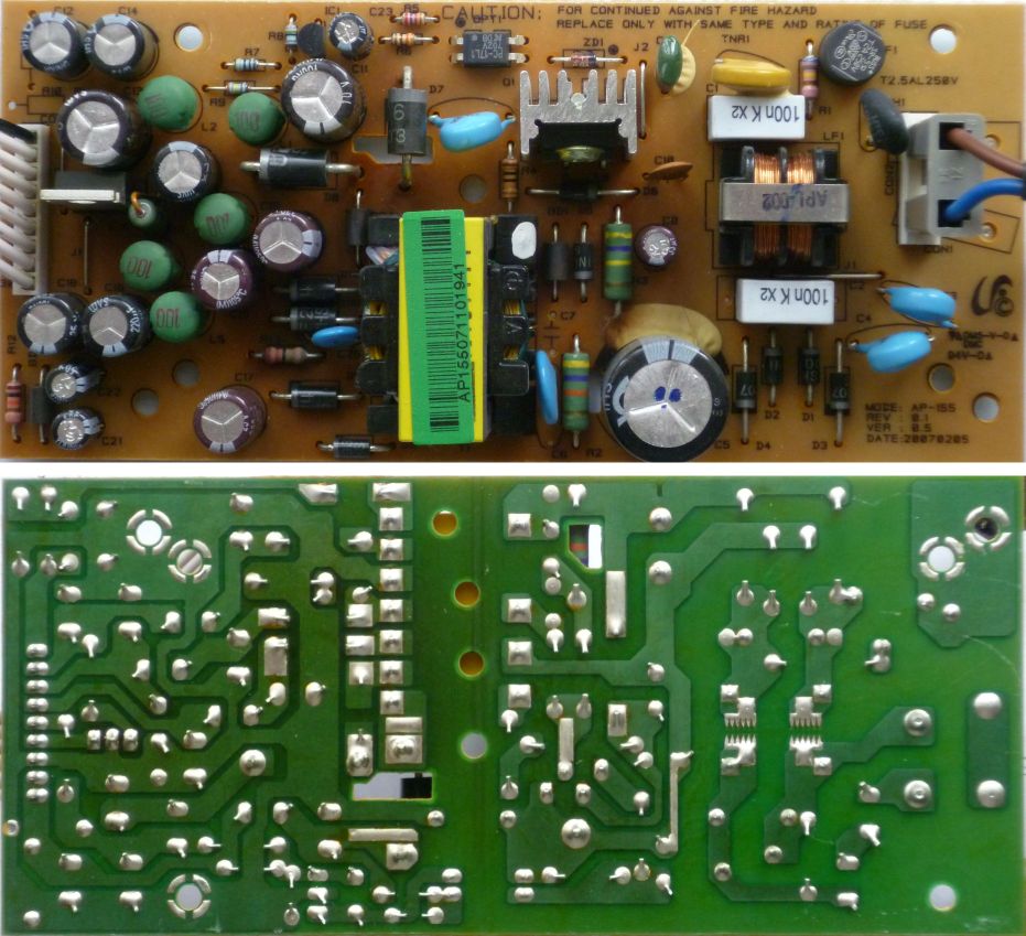

Hallo Leute,
ich verwende für ein Projekt ein SNT mit mir unbekannten Daten.
Lediglich die Ausgangsspannungen sind auf dem Print verzeichnet; d.h.
auf dem Bild links oben von oben nach unten: 3V3, 3V3, GND, 12V, 5V0,
7V5, 23V, 16V, 30V.
Der Zweig für die 3V3 ist mit Abstand am stärksten asugelegt. Sowohl mit
dem Elko als auch mit der drahtstärke am Uebertrager.
Kann man den zu entnehmenden Strom ungefähr abschätzen? Gerade den
3V3-Zweig benötige ich nicht, muss/soll ich den mit einer Minimum-Last
beaufschlagen? Daran sitzt auch der Rückkopplungszweig.
Ich benutze den 5V0-Zweig und zwei weitere, höherspannige für meine
Zwecke. Bei einer gewissen Belastung brach die Spannung pulsierend ein.
Heisst das, dass die Belastung auf dem Zweig schon zu hoch war, oder hat
der unbelastete 3V3-Zweig zurückgeregelt?
Leider kenne ich mich zuwenig mit SNT aus um das alles zu deuten. Ich
habe das NT redundant, also doppelt. Das erwog mich zur Verwendung.
Hinweis: Der 12V-Zweig hängt über einen 7805 am 16V-Zweig.
Gruss Chregu

Habe noch vergessen, die Werte der Elkos habe ich rausgeschrieben:
3V3: 1000uF
5V0, 7V5 und 16V: 330uF
23V: 220uF
30V: 2x 33uF
@ ganzegal: So wenig bei den 12V hätte ich jetzt nicht gedacht, eher
mehr und bei 5V auch so viel...
Gruss Chregu
