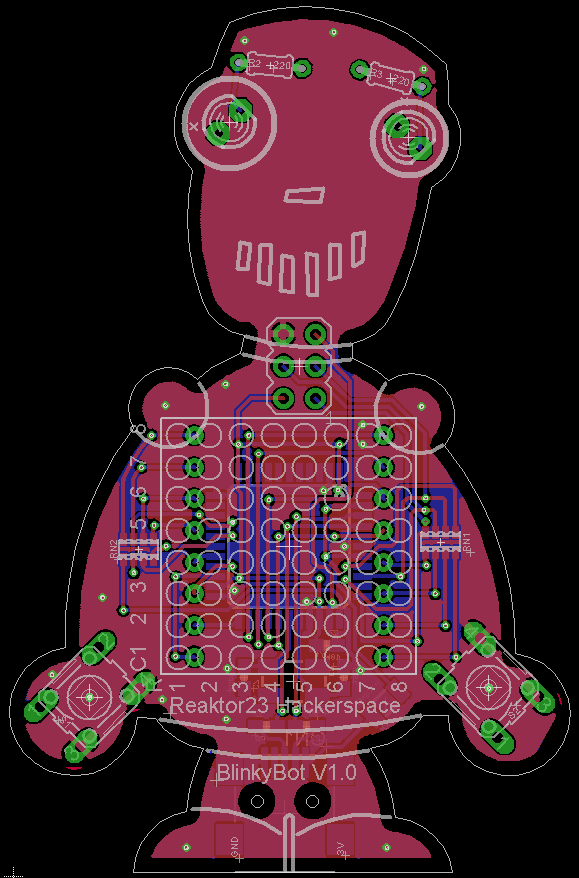

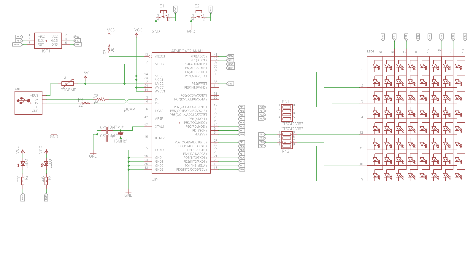

Guten Morgen allerseits, ich bastel grade an einem kleinen Löt Bausatz für Kinder (ich und mein Hackerspace werden in den Sommerferien einen Workshop veranstalten). Bisher wollte ich eigentlich einen Atmega8 verwenden, tendiere jetzt aber doch zum AtMega32U4 da der bekanntermassen nativ USB kann. Da ich nur digitale Ein- und Ausgänge bebnötige und Platz Mangelware ist, möchte ich alle unnötigen Teile weglassen, daher folgende Fragen: 1. Da ich keine Analog eingänge verwenden werde, kann AVCC unbeschalet bleiben? 2. Wie siehts mit AREF aus? 3. Brauche ich für die USB Buchse mehr als die beiden 22Ohm widerstände und den Kondensator an UCAP? 4. Kann Reset direkt auf +5V, ohne 10K Widerstand? Das wärs fürs erste. Danke schon mal für eure Antworten!
#4125399
1. Nein, ist auch Versorgung für PORTA 2. Kann unbeschaltet bleiben 3. Keine Ahnung 4. Nein, bzw. immer wenn du einen Hardware-Reset durchführen willst oder in system programmierst, gibt es einen schönen Kurzschluss
Hi, Danke für die schnell und unkomplizierte Antwort ^^ Zu 1. Also einfach auf auch auf VCC hängen?
Geht. Da die reale Welt aber nur mal grösstenteils analog ist, wirst du irgendwann doch analoge Signale verwenden wollen. Deutlich bessere Wandlerwerte erhälst du, wenn du AVcc von Vcc entkoppelst, also Widerstand + Elko + Kerko, besser noch ne Drossel statt dem Widerstand.

Hallo zusammen, Nein, die Kids sollen kein TQFP Löten :D Wir werden die Boards Teilweise vorbestücken (SMD Kram) und die Kids löten dann ein paar bedrahtete Widerstände, LED's, Taster und eine 8x8 LED Matrix ein. Der Code ist auch schon von uns auf dem Controller, aber ich möchte das der über die Arduino IDE einfach anpassbar bleibt. Das Bild ist mein erster Entwurf und noch nicht ganz fertig.

Elias B. schrieb: > Zu 1. > Also einfach auf auch auf VCC hängen? Ja. Elias B. schrieb: > 4. Kann Reset direkt auf +5V, ohne 10K Widerstand? Wenn du kein ISP benötigst und keinen Reset auf Knopfdruck, und auch niemals nie benötigen wirst, könntest du das machen. Da der Reset-Pin allerdings sowieso einen internen Pull up hat, kannst du den in deiner Anwendung dann auch ganz unbeschaltet lassen. Brown out aktivieren, damit der sauber durchstartet, und fertig. Oliver
Hi, Ich werd den ISP brauchen um den Arduino Bootloader zu flashen!? Also reicht mir da der inetrne Pullup?

Elias B. schrieb: > Das Bild ist mein erster Entwurf und noch nicht ganz fertig. Passt doch. Da steckst Du hinten das Board von ehajo huckepack drauf und los geht es. Oder einen kleinen arduino. wendelsberg

Elias B. schrieb: > Sonst passt das so, oder? Da fehlen noch 100nF Kondensatoren bei der Spannungsversorgung. Cyblord ---- schrieb: > Ich find's immer wieder krass, dass Menschen die selbst grade noch mit > der Materie kämpfen, anderen, und dann gerade Kindern, etwas darüber > beibringen wollen. Vielleicht geht es dem TO nicht darum, Wissen zu vermitteln sondern Interesse zu wecken. Grüsse, René

Habe ich jetzt was verpasst oder willst du tatsächlich 64 LEDs direkt mit µC betreiben?
Dave Chappelle schrieb: > Habe ich jetzt was verpasst oder willst du tatsächlich 64 LEDs direkt > mit µC betreiben? Tja da kann man schon mal stutzig werden oder? Wenn die Kids dann fragen: "Du warum wird das schwarze Ding da so heiß", dann sagt der lustige Lötonkel da oben,: "Keine Ahnung, woher soll ich das wissen, ich wollte nur dein Interesse wecken".

Dave Chappelle schrieb: > Habe ich jetzt was verpasst oder willst du tatsächlich 64 LEDs direkt > mit µC betreiben? Autsch!! Ja da müssen noch ein paar Transistoren rein. Elias, schau Dir mal den Artikel Multiplexen an.

@Rene, Dave Chappelle Danke für die KONSTRUKTIVE Kritik! Ich werd sehen wie ich da noch Transistroen unterkriege :) Ich hatte mein gefährliches Halbwissen von hier: http://www.ulrichradig.de/home/index.php/avr/avr-mega-dis Da tuts ja auch ohne zusätzliche Treiber!?
Elias B. schrieb: > mit einem Mega 2560, hat aber einwandfrei getan. Ich habe keine Ahnung was für dich einwandfrei bedeutet aber ich kann mir nicht vorstellen, dass du damit gut ausgeleuchtete, gleichmässige Muster anzeigen konntest ohne dass dir der µC abgerochen ist.
Elias B. schrieb: > @Rene, Dave Chappelle > > Danke für die KONSTRUKTIVE Kritik! > > Ich werd sehen wie ich da noch Transistroen unterkriege :) > > Ich hatte mein gefährliches Halbwissen von hier: > http://www.ulrichradig.de/home/index.php/avr/avr-mega-dis > > Da tuts ja auch ohne zusätzliche Treiber!? Genau DAS meine ich. Du weißt ja noch nicht mal WARUM deine Schaltung tut oder vielleicht auch nicht tut, oder warum die Schaltung von Ulrich so aufgebaut wurde.
Elias B. schrieb: > Da tuts ja auch ohne zusätzliche Treiber!? Bitte? > Mit einem 80C32 sowie einigen Schieberegistern und Treiberbausteinen > lötete ich mir auf mehreren Lochstreifenplatinen eine LED Laufschrift > zusammen Steht fast im ersten Satz..

Elias B. schrieb: > @Dave Chappelle > > Zitat weiter unten auf der Seite > > >> Durch das Multiplexverfahren ist immer nur eine LED aktiv somit kommt der >> ATtiny2313 ohne Treiber aus. Durch 5 Widerstände wird der Strom auf die >> zulässigen 40mA begrenzt. Im Multi Led Multiplexverfahren wird immer eine >> Spalte angesteuert dieses ist für lichtschwache Module gedacht. Damit die LEDs >> in einer Zeile bei unterschiedlicher Ansteuerungsanzahl immer gleich hell >> leuchten, wird noch die Pulsbreite Moduliert. > > Klingt für mich einleuchtehd!? Das Problem ist, beim Multiplexing muss der Strom höher sein, weil die Leuchtdauer geringer ist. Nun kommt es auf das LED-Modul an, ob bei normalem Strom, trotz Multiplexing, die Helligkeit noch in Ordnung ist. Bei Ulrich scheint dass der Fall zu sein. Es kommt aber auf die LEDs und die Anzahl an. Grundsätzlich spart man mit Multiplexing keinen Strom ein, nur Portpins. Die Physik kannst du nicht austricksen. Du willst X LEDs gleichzeitig sehen, mit Helligkeit Y. Das ergibt eine Leistung die deine Treiber im Controller erbringen müssen. So oder so. Kein SW Verfahren der Welt kann diese Leistung verringern. > Sagte er doch, immer nur EINE LED. Sagt er. Er will aber Multiplexen.

Cyblord ---- schrieb: >> Sagte er doch, immer nur EINE LED. > Sagt er. Er will aber Multiplexen. Dann nimmt man eben superhelle LEDs, die bei 1mA oder weniger schon kräftig genug leuchten. Für eine solche Anwendung sehe ich da keine Probleme. Wenn eine Großanzeige auch bei Tageslicht im Außenbereich sichtbar sein soll, steht außer Frage, dass es so nicht vernünftig klappen kann.
@Rene, Cyblord Ich blicks grad nicht, was genau ist der Unterschied zwischen Multiplexen und eine LED nach der anderen wie Ulrich das auf seiner Seite beschreibt? Bei einer Matrix kann ich ja maximal alle LED's einer Spalte zu einer Zeit einschalten, oder? (Ja ich weiss, ich könnte auch alle oder mehrere Spalten, aber dann immer nur die selben LED's pro Zeile)

Schau mal da AVR-Tutorial: 7-Segment-Anzeige Insbesondere das Unterkapitel Multiplexen. Bei Multiplexen lässt Du immer nur eine LED im Moment leuchten, aber wenn Du das schnell genug mit mehreren machst, scheint es so, als ob alle Leuchten. So kannst Du "mehrere" leuchten lassen. Der Nachteil, wie Cyblord schon erklärt hat, ist, dass Du mehr Strom brauchst (soviel mehr, dass es der Mikrocontroller sicher nicht liefern kann).

Also grade wenn das nur im Innenraum ein bischen leuchten soll, dann kommt man mit den 200 mA Gesamtstrom schon hin (und man muss, sagen die Atmels sind in dieser Richtung sehr großzügig dimensioniert). Was du dir eher überlegen solltest ist ob du wirklich den teuren 32u4 nehmen willst. Gerade für so ein Bastelding das vlt. 3 h Betrieben wird bevor es für immer in ner Kiste auf dem dachboden landet wäre es deutlich preiswerter einen Mega8 oder so zu nehmen. Dazu usbasploader (v-usb) und fertig is die Laube.
Elias B. schrieb: > Zitat weiter unten auf der Seite Sorry, da war ich wohl etwas zu vorschnell. Trotzdem hat er einen µC für 35 LEDs, was meiner Meinung nach schon sehr grenzwertig ist. Aber wie cyblord schon sagt, spendier dem ganzen Aufbau ein paar Transistoren dann sollte das Ganze auch vernünftig hell leuchten. Ein Datenblatt zu deiner Matrix wäre natürlich auch von Vorteil, dann kann dir hier etwas zielgerichteter geholfen werden.

Schau Dir mal statt 8 einzelnen Transistoren den ULN2803A an. Der hat 8 Transistoren, die gegen Masse schalten, in einem PDIP18 Gehäuse. Daran schliesst Du die Kathoden des LED-Arrays an. Die Widerstandarray schaltest Du zwischen IO-Pins und Anode des Arrays. Widerstände so auslegen, daß maximal 20mA, besser nur 10mA fliessen. Das ergibt 1,25mA mittleren Strom für jede Led, das ist bei modernen Leds mehr als genug. Mit dieser Schaltung kannst Du gefahrlos alle 64 Leds gleichzeitig einschalten. Gerade bei einer Schaltung für Kinder solltest Du die Multiplex-Matrix so auslegen, daß zur Not auch einzelne Spalten dauerhaft bestromt werden können, ohne die Leds zu überlasten. Das ist bei der o.g. Auslegung der Fall. Schönes Projekt, alles Gute damit! Gruß, Stefan
Ich geb jetzt auch mal schnell meinen Senf dazu, weil mein Board ja auch verlinkt wurde ;) Wenn es auf Kosten ankommt, würde ich die LEDs direkt treiben, ohne Transistoren oder Ähnliches. Du hast ja eh nen 16MHz Quarz dran, da kannste jede LED einzeln ansteuern und es wird noch ausreichend hell. Den 10k Pullup kannst du weglassen, den hat der Controller intern. Soll die schöne Platine nur mit USB funktionieren? Ich würd noch zwei Lötaugen vorsehen für nen Batteriehalter.. Pack die Widerstandsnetzwerker weg und nimm da 8 bedrahtete Rs, die solltest du dort Platz haben, da ist für die Kiddies noch mehr zu löten. Pass auf die Vias im Text unten auf. Das merkste erst, wenn du die Platine vor dir hast sonst und dann ärgerst du dich, dass man Hackerspace nicht lesen kann. Platinen werden Konturgefräst, Standard sind da Fräser mit 3mm Durchmesser. So schöne Kanten wie unten an den Beinen kriegste also nicht... Achso.. Wenn du kein Analog haben willst: nimm doch nen Atmega32u2, der kostet dann auch viel weniger. vg, Hannes
