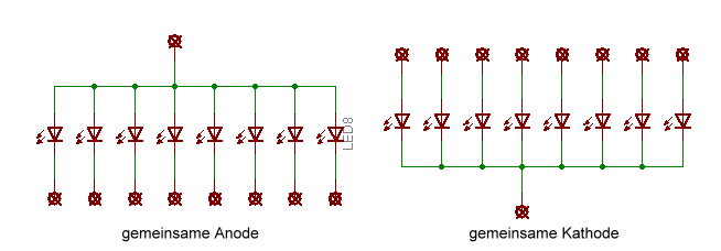

Typen von 7-Segment Anzeigen[Bearbeiten]
Eine einzelne 7-Segmentanzeige besteht aus sieben (mit Dezimalpunkt acht) einzelnen LEDs in einem gemeinsamen Gehäuse. Aus praktischen Gründen wird einer der beiden Anschlüsse jeder LED mit den gleichen Anschlüssen der anderen LED verbunden und gemeinsam aus dem Gehäuse herausgeführt. Das spart Pins am Gehäuse und später bei der Ansteuerung. Dementsprechend spricht man von Anzeigen mit gemeinsamer Anode (engl. common anode) bzw. gemeinsamer Kathode (engl. common cathode).
Interne Verschaltung der 7-Segmentanzeigen
