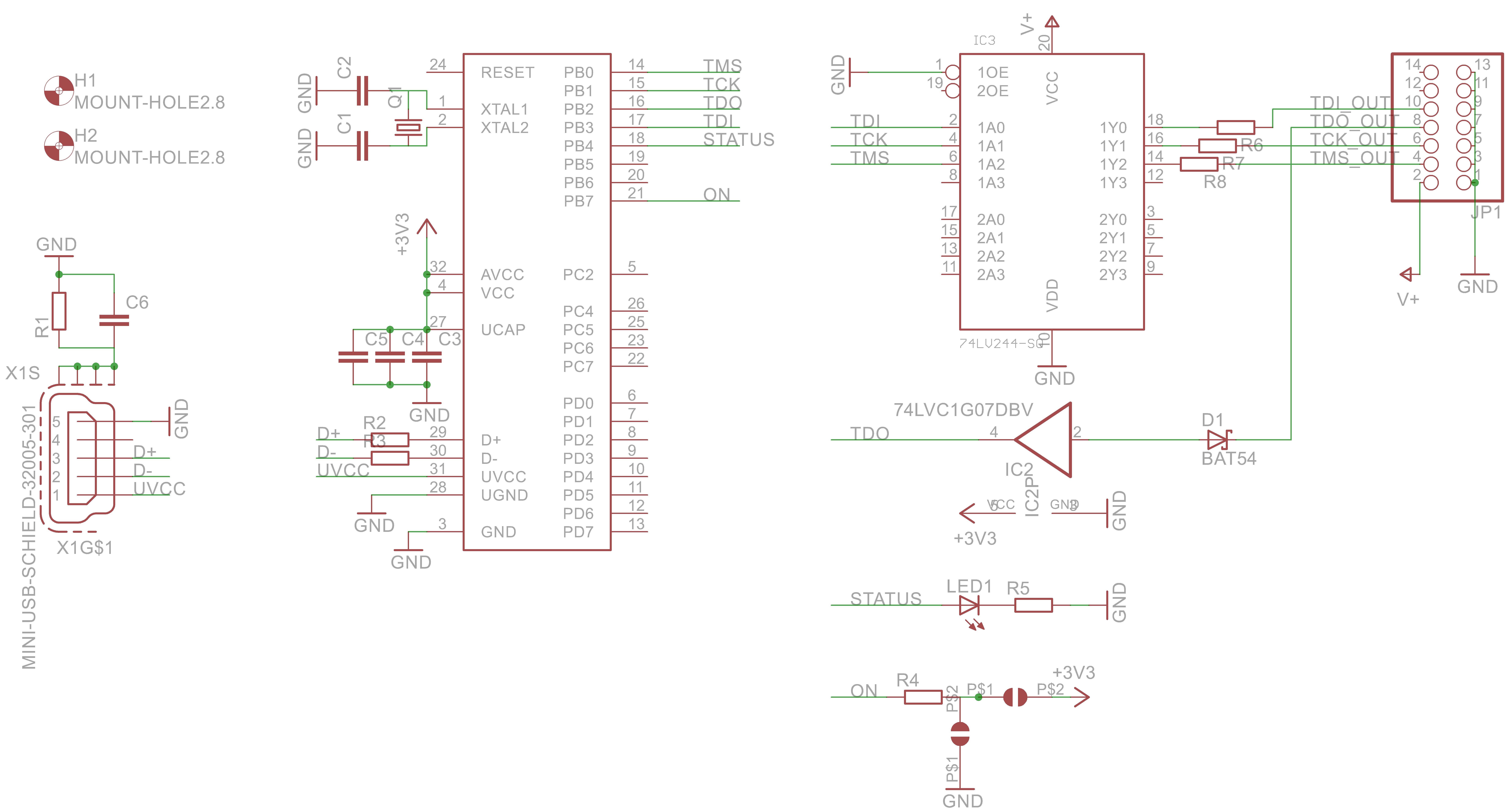

OP #4127457
mal angenommen man hätte digilent eine nette mail geschrieben und darauf
eine nette antwort mit einer hex Datei und einer eep Datei bekommen.
angenommen ich würde also eine at90usb162 grundschaltung aufbauen und
der noch ein paar lv244 ein-/ausgangspuffer hätte ich dann einen
funktionsfähigen xilinx programmer? ;)

OP #4128255
Sigi schrieb:
> Marc S. schrieb:
>> Sigi schrieb:
>>> Digilent ist nett, aber nicht sooo nett.
>> tatsächlich sind sie das doch :O
> Soweit ich weiss lässt sich der Digilent-Programmer bzw. das
> Design auch für eigene Designs lizensieren.
> Hast du die Bins frei erhalten, evtl. auch die Sources?
hab nur die hex und eep datei bekommen mit dem hinweis, dass ich die mit
dem digilent isp kabel oder dem diglent JTAG kabel auf nen AVR flashen
kann, sources o.ä. leider nicht.
>>> Es gibt aber Nachbauten, afaik aber nur auf
>>> Basis des Xilinx-Orginals. Such einfach mal
>>> im Netz.
>> ja das weiß ich aber ich hoffe auf einen lowcost Programmer in der
>> preisregion wie die altera Programmer ;)
>> also glaubt ihr das würde wie oben beschrieben funktionieren?
> Wenn du dich auf Spartans und glaube ich noch XL9500er beschränkst,
> dann lässt sich mit der Schaltung aus den Basys2-Schematics ein
> einfacher Progger bauen.
> IdR sind aber bei den meisten Proggern neben dem USB-Chip noch ein
> Buffer enthalten, der uA auch für die Pegelanpassung zuständig ist.
> Schau mal hier im Forum nach dem Schaltplan des orginal Xilinx
> Progger, da kannst du dir die Details abschauen.
ich hab mal was gezeichnet, kommt das so hin?
Gast #4128925
Du verwendest einen 244er (invertierend!), brauchst
aber einen 245er. Damit müsste es schon mal funktionieren.
Jetzt kommen aber noch ein paar Probleme:
- dein 244er/245er Buffer ist kein Levelschifter,
  d.h. es klappt nur für Progger-Spannungen von
  3.3V bis vlt. 2.5V(?).
  Im Xilinx-Progger ist dafür ein CoolRunnerII
  zuständig. Der hat auf der USB-Seite VCCIO1=3.3V
  und auf der Device/JTAG-Seite VCCIO2 3.3V bis
  runter zu 1.5V (wie gewünscht). Nachteile sind
  der Preis von ein paar Euro und die erforderliche
  Vorprogrammierung und mind. 2 Spannungen nur
  für den IC.
  Und du musst ja bedenken, dass Levelschifting in
  beide Richtungen erfolgen muss (TDI!), d.h. du
  brauchst (und hast ja auch) zwei Buffer-ICs oder
  einen flexiblen CoolrunnerII (oder Ähnlich).
- ganz wichtig ist auch die beliebige
  PowerUp-Reihenfolge von USB-VCC und JTAG-VCC.
  Wenn die nicht beliebig sein darf, dann kann
  der Progger gen Himmel fahren. (kein Witz, im
  teueren Alter USB-Blaster wird darauf hingewiesen).
  Bei dir wird das glaube ich aber vom AVR erledigt.
  Der wird auf der USB-Seite von USB-VCC und auf
  der AVR/JTAG-Seite von JTAG-VCC versorgt. Aber
  vorsicht, besser mal im Datasheet nachschauen.
  (beim orginal Xilinx-Progger wird das vom CoolrunnerII
  erledigt)
Btw: es gibt kleine multi-bidirektionale Levelshifter
mit zwei Spannunngen VCC1 und VCC2, von denen brauchst
du nur einen Chip und keine Programmierung.
