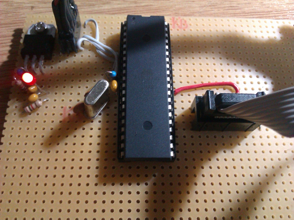

Ich hab Probleme mit meinen Display.
Controller: ATMega32
Anschluss:
$regfile = "m32def.dat"
$crystal = 1000000
Config Lcdpin = Pin , Db4 = Porta.7 , Db5 = Porta.6 , Db6 = Porta.5 , Db7 = Porta.4 , E = Portc.6 , Rs = Portc.7
Config Lcd = 16 * 2
Cls
Lcd "Hallo"
End
RW ist auf GND gelegt, hab Mehrmals Belegung mit Multimeter
durchgecheckt, stimmt soweit.
An einen ATMega8 funktioniert das Display 1A.

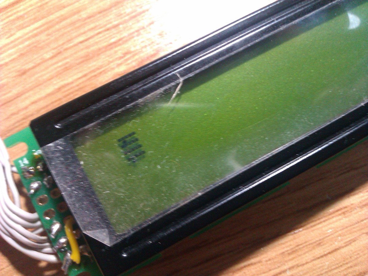

Hier krieg ich nur diesen Pixelhaufen.
Wahrscheinlich stehe ich nur auf den Schlauch.
Fuses hab ich nur JTAG deaktiviert.
Besten Dank

Auf dem Display ist DB5 und DB6 so gedruckt das sie fast beide gleich
aussehen.
Datenleitung getauscht und läuft!

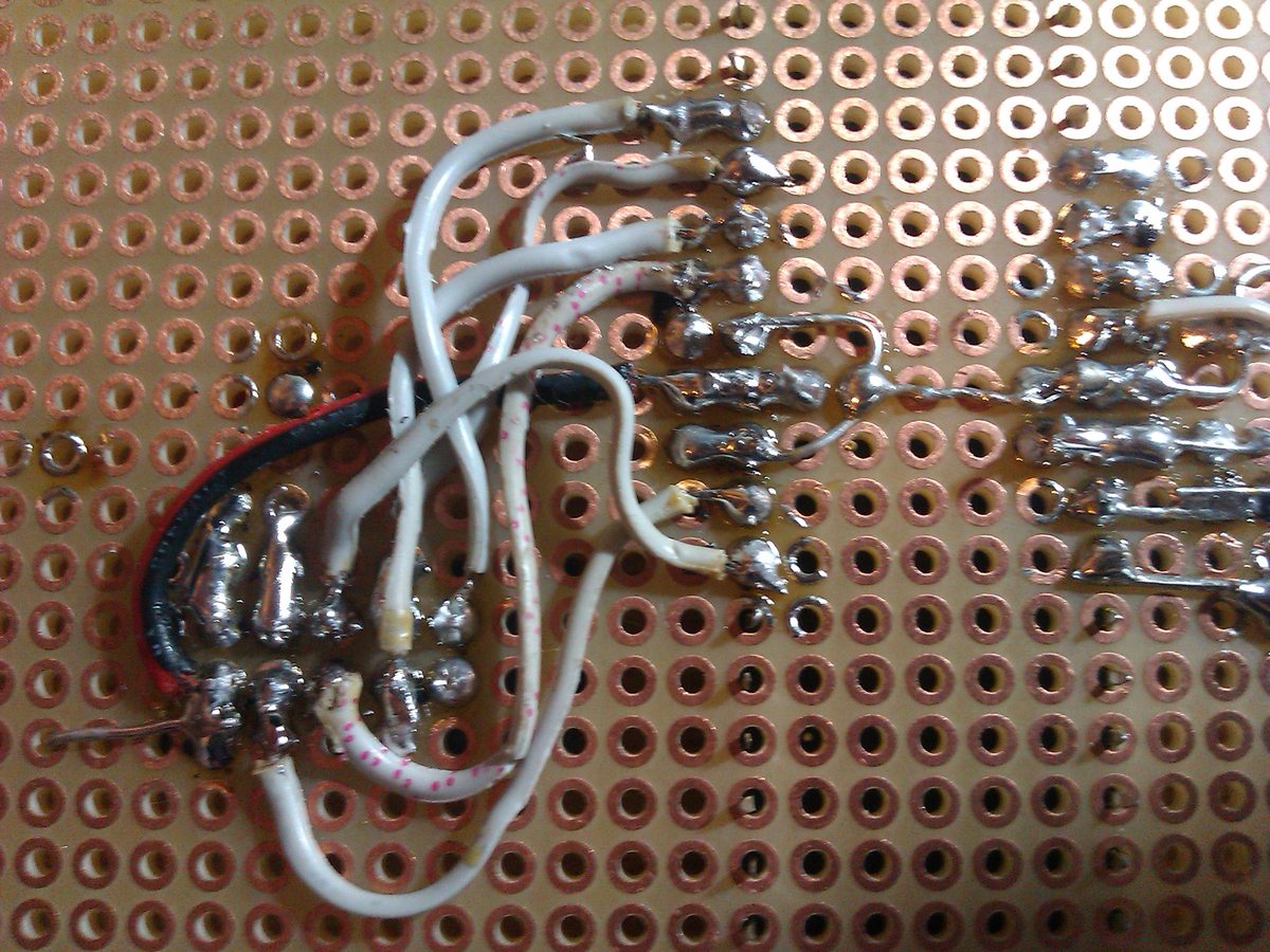

Lötbrücke (Photo ...193141.jpg), mittlere Reihe von oben, zwischen Pin 4
und 5 beabsichtigt?
von Franz R. (Gast)
Kann da nix erkennen, oder meinst du die Drahtbrücke ? :)
von Teo D. (teoderix)
Teo Derix schrieb:
> Lötbrücke
Kann natürlich am Photo liegen!

@teoderix dort ist keine Lötbrücke, sieht nur so aus :) ist schon eng,
aber Kontakt gibts keinen.
