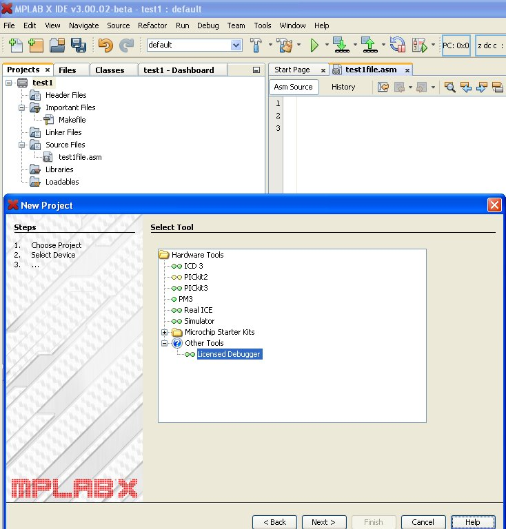

Ich möchte mich in die PIC-Programmierung einarbeiten. Folgendes ist
gegeben:
Rechner mit XP, Parallelport, Brenner5 nach sprut.de, Progamm PBrennerNG
v4.8 von Sprut, PIC16F630 (bis hier scheint alles zu funktionieren).
Programm MPLAB X IDE v3.00.02-beta von Microchip.
Und hier die 1. Hürde: Ich weiß nicht, was ich bei "Select tool" wählen
soll. Bin mir auch nicht sicher, ob ich bis hier richtig bin.
Programmieren möchte ich in Assembler.
Mich wundert auch, dass ich beim Öffnen meines Projektes keine
Include-Datei vorfinde obwohl ich PIC16F630 ausgewählt habe.
Besten Dank für Hinweise.

Da wählst Du den Simulator, den benötigst Du zum Debuggen. Da musst Du
Dich nicht damit rumquälen, das in deiner Schaltung zu machen.
Das andre sind Hardware Tools, die Du nicht besitzt. Diese können
direkt aus dem MPLAB bedient werden. Du nutzt dazu das PBrennerNG um das
Hexfile über den Sprut-Brenner auf den Pic zu bekommen.

Na, gar nichts. MPLAB X unterstützt ausschließlich Tools von
Microchip. Aber du kannst natürlich dein Programm mit MPLAB X
compilieren und dann manuell mit dem entsprechenden Brenner-
Programm auf den PIC flashen.
