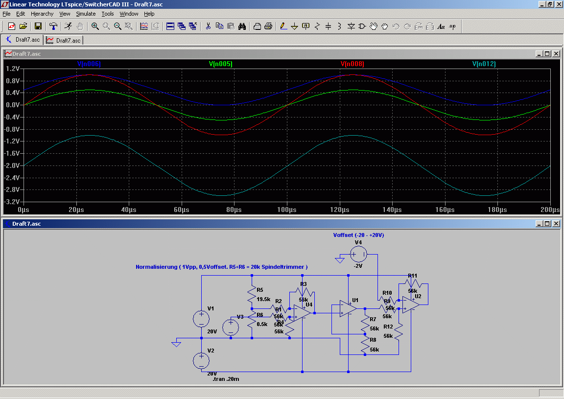

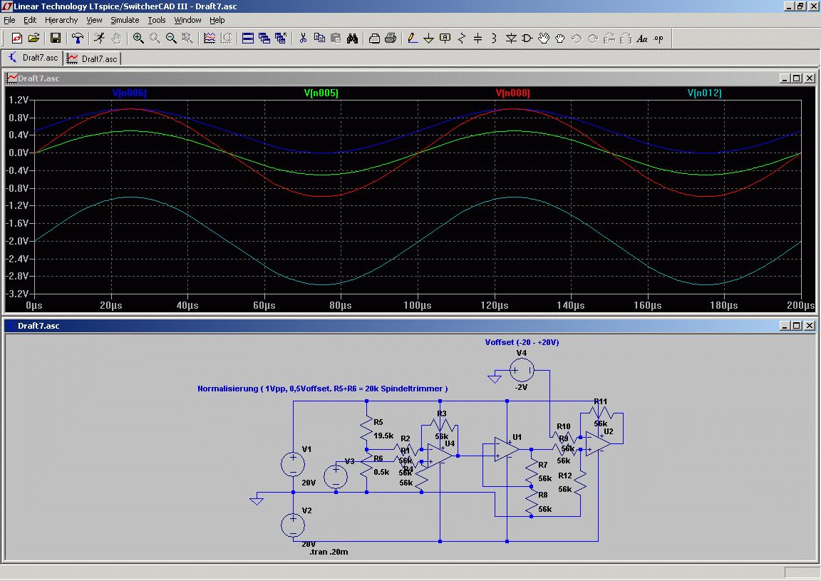

Hmpf, bei den digitalen Potis finde ich nur die mit Up/Down Eingängen.
Die "digital" gesteuerten haben meist nur 4 Gain-Stufen (1,2,4,8).
Aber das brauche ich nicht.
Ich hab mal ein Schaltbild angehangen.
Man sieht 3 OPAMPs.
Ganz vorne kommt ein Signal (etwa 1Vpp, 0,5V offset) rein. Dies trimme
ich nun per Subtrahierverstärker auf 1Vpp 0V Offset.
Jetz möchte ich dieses Signal per Spannung(0-5V) ungefähr zwischen
1V-20V rumverstärken um dann ganz hinten noch per Spannung ein Offset
addieren(subtrahieren) zu können.
Das muss doch wohl irgndwie gehen !
OP Persönliche Seite #270473
Hui!
sieht ja echt Hammer aus.
Beie (-)Eingänge auf 0V legen und dann in den oberen (+) das
originalsignal und darunter das passende Gain Signal.
Und der oberhammer: Da ist direkt ein Offset-addierer drin :-)
PS: Was bedeutet das /10V in der Gleichung?! wieso wird denn immer
durch 10 geteilt?
Gast #270474
Hallo!
Na ja, das Teil kann ja schlecht 100V² ausgeben...
Bei je 10V an den Eingängen kommen halt wieder 10V 'raus, als
Normierung.
Aber nimm das 'low cost' nicht zu genau...
servus,
Martin
OP Persönliche Seite #270475
Naja, mal angenommen ich habe +20V und -20V. und ein signal was zwischen
-0,5V und +0,5V pendelt. Dann sollte dieses mal 40 genommen werden
können. (wobei ich ja 40V zum Multiplizieren brauchen würde.. hm)
Aber wenn ich dahinter einen *10 OPAMP hänge, und ich ne verstärkung
von 1 im multiplizierer nehme, dann habe ich ja als standard ne 10fache
verstärkung.
