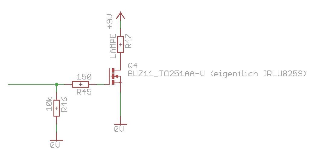

von Florian (Gast)
Hallo!
Da ich aus euren Antworten noch nicht schlau geworden bin, hier meine
Frage:
Ich möchte mit dem BC517 vier 9V Lampen mit je 100mA also insgesamt
400mA schalten.
Geschaltet wird mit einem Digital-Ausgang vom Mikrocontroller (Arduino),
also mit 5V.
Aus dem Datenblatt von ONSemi entnehme ich eine Stromverstärkung von
1000 (Bild 10).
Dann berechne ich den Basisstrom indem ich meine 400mA durch die
Stromverstärkung von 1000 teile. Es ergibt sich also ein Basisstrom von
0,4mA bzw. 0,0004A.
Da es sich bei dem BC517 um einen Darlington-Transistor handelt, ziehe
ich von meinen 5V vom Mikrocontroller 1,4V ab, es ergeben sich also
3,6V.
Aus dem Basisstrom und der errechneten Spannung von 3,6V ergibt sich ein
Basiswiderstand von 9000 Ohm, also 9kOhm.
Sind meine Rechnungen korrekt? Oder habe ich irgendwo Denk-/
Rechenfehler?
Vielen Dank schonmal :-)
MfG
Florian

von Gästchen (Gast)
Kauf dir einen gescheiten Logik Level MOSFET.
Die haben
- kein UCE
- keine Minoritäten
Für deinen Fall (9V, 1A) wäre der viel besser geeignet. Such dir einen,
der 10A kann, schließlich willst du Glühbirnen schalten.
Dein Darlington wird dir in die Luft gehen (Leistung!) und ein normaler
BIP braucht zuviel Basisstrom. Zur Erinnerung, ein Darlington hat immer
1xUCE + 1xUBE - <1V wird da nichts gehen. 1W ist für das mieselsüchtige
Gehäuse ETWAS viel.
Einen normalen BIP zieht dein Arduino nie durch die Anlaufphase der
Glühbirnen. Kannst ja mal rechnen - 5A und hfe=30 sind 150mA, der arme
Arduino :-)
BIP = Mieser Schalter für  9V/1A. Wirklich. Das machte man in den frühen
60ern mal, aber heute nimmt man für sowas MOSFET.
Ich vermute, du schaltest ein, und es macht Peng, weil deine Glühbirnen
10A ziehen.

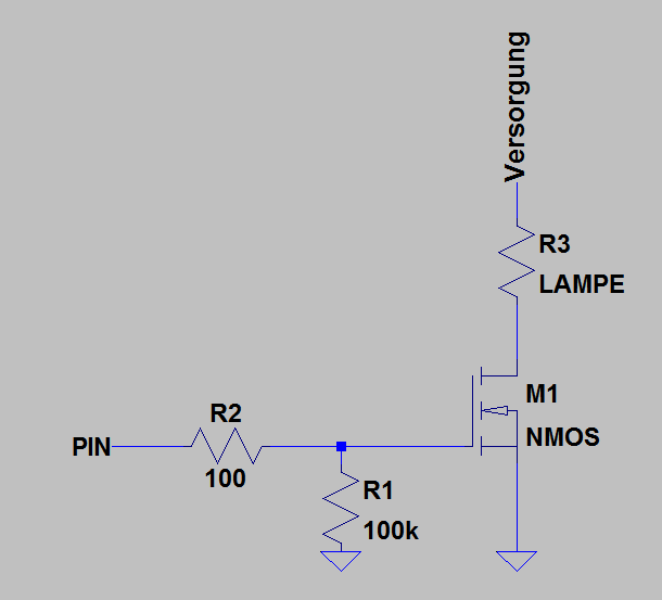

von Gästchen (Gast)
Florian schrieb:
> Okay, das ist die Alternative. Ich hab da grundsätzlich auch schon
> drangedacht, nur habe ich ehrlich gesagt NULL Ahnung von MOSFETs. Wo
> nach genau muss ich suchen? Auf welche Kenndaten muss ich achten?
> Welcher Typ ist für mich hier geeignet? Brauchen die auch eine spezielle
> Beschaltung (mit Widerständen)? Okay letzteres kann ich mir auch selber
> raussuchen, aber falls wer nen Link zu ner schönen Erklärung parat hat -
> immer her damit! :-) ).
> Freu mich auf eure Antworten!
Du brauchst einen "Logik Level" Mosfet. Weil du 5V am Gate hast, wird es
nicht besonders schwierig einen zu finden.
Der wichtige Parameter ist "RDSON", das sollte z.B. <200mOhm sein, bei
5V am Gate. Das ist nichts besonderes.
Schaltung siehe Anhang.
PIN ist der Ausgang des Arduino. R3 symbolisiert deine Lampen.
R1 ist sehr sinnvoll, weil der FET über Spannung gesteuert wird. Der
sorgt dafür, dass der FET keinen Blödsinn macht, wenn der Controller im
Reset hängt. Das Gate kann theoretisch irgenwohin driften, durch
irgenwelche winzigen Ströme (oder wenn man mit der Hand drauffasst) -
das verhindert der Widerstand.
R2 begrenzt den Strom aus dem Controller in das Gate. Das ist nicht
zwingend nötig.
Kaufen kann man die bei Reichelt.
Gehen tun z.B. die hier:
Wahllos einen herausgepickt:
http://www.reichelt.de/IRL-IRFZ-Transistoren/IRLU-8721/3/index.html?&ACTION=3&LA=2&ARTICLE=90379&GROUPID=2896&artnr=IRLU+8721
Der tut mal sicher. ETWAS überdimensioniert ist er halt, was aber nicht
stört ;-)
Generell gehen viele aus der Liste hier:
http://www.reichelt.de/IRL-IRFZ-Transistoren/2/index.html?&ACTION=2&LA=2&GROUP=A167&GROUPID=2896&START=0&OFFSET=500&SHOW=1;SID=12VWCW5qwQATQAAEjZxIo26df6f0a64a8bb7a83dc38464cd34d90
Oder auch von anderen Herstellern. Die Anzahl von passender Typen
sprengt jeden Rahmen.

von Florian (Gast)
Thomas Elger schrieb:
> Ok, einigen wir uns mal darauf, daß der BC517 für diese Anwendung
> ungeeignet ist, haupsächlich, weil es sich hier um Glühlampen mit hohem
> Einschaltstrom handelt.
Genau, ich werde jetzt auf jeden Fall ein MOSFET nehmen. Auch wenn ich
evtl. später die Glühlampen gegen LED tauschen werde, schadet ein MOSFET
sicher nicht.

Okay, danke. Das heißt der Parameter RDSON bestimmt die Verlustleistung
des MOSFETs? D.h. beispielsweise bei einem Strom von 0,4A und 200mOhm
sind das 0,08V Spannungsabfall? Das wäre ja schonmal besser als bei den
Transistoren und es wäre ja schön, wenn meine Lampen noch die vollen 9V
bekommen.
Okay, das leuchtet ein. Reicht da auch ein 10kOhm Widerstand? Davon habe
ich nämlich nen ganzen Haufen und müsste nicht extra nen 100kOhm
Widerstand kaufen.
> zwingend nötig.
Wie genau darf ich das verstehen? Zerstöre ich nicht den
Mikrocontrollerausgang wenn zu viel Strom fließt, der Widerstand also zu
klein oder gar nicht vorhanden ist?
Gästchen schrieb:

von Thomas E. (picalic)
Florian schrieb:
> Etwas kleiner, hier extra als Logic-Level Mosfet beschrieben, hat
> allerdings nen höheren Widerstand.
Da hast Du Dich wohl irgendwie verguckt? Der IRLZ-34 hat ein
TO220-Gehäuse und ist somit viel größer, als der '8259.
Das mit dem Gate-Widerstand zur Strombegrenzung ist nicht so kritisch.
Baue da einen 200-1000 Ohm Widerstand ein und fertig. Der Widerstand
soll ja hier nur verhindern, daß der µC-Ausgang im Umschaltaugenblick
einen Kurzschluss "sieht". Den Pull-Down Widerstand (klar geht auch
10kOhm) vielleicht lieber auf der Seite des Mikrocontrollers, dann hast
Du keinen Spannungsteiler und dadurch etwas höhere Gate-Spannung.
"Logik-Level" muss nicht explizit als Eigenschaft angegeben sein, für
Dich ist lediglich wichtig, dass der FET bei Deiner Ansteuerspannung
(ca. 5V) einen ausreichend geringen RDSon hat. In der Regel findest Du
ja den RDSon für Ugs = 4.5V in den Datenblättern, das passt dann schon
für Deine Anwendung (bei 5V wird's ja dann noch etwas besser...)
von Florian (Gast)
Okay, vielen Dank für eure Antworten.
Ich werde dann den IRLR8259PbF mit der Schaltung von "Gästchen" nehmen,
nur mit einemt 10k Pull-Down Widerstand und einem etwas größeren
Widerstand am Ausgang des Mikrocontrollers.
von Ulrich F. (Gast)
Och ...
Warum?
Aus meiner Sicht:
Wenn Gate Serienwiderstand vergrößert wird, solltest du auch den
Pulldown vergrößern und nicht verkleinern.
Sonst besteht die Gefahr, das das "Tor" weder ganz öffnet, noch ganz
schließt.
von KondiInteressent (Gast)
Ulrich F. schrieb:
> Aus meiner Sicht:
> schließt.
Dem würde ich widersprechen:
Der Pulldown sollte klein genug sein, um gegen die Pullups im Controller
anzukommen (welche bei AVRs bei Poweron standardmäßig eingeschaltet
sind).
Damit dies nicht mit dem Serienwiderstand zu einem Spannungsabfall
kommt, würde ich ihn direkt an den Controllerausgang setzen und nicht
ans Gate.
> ans Gate.
Dem stimme ich zu.
Ist aber sicherlich bei  220R zu 100k zu vernachlässigen.
Er/Sie/Es möchte aber die Schaltung von "Gästchen" nutzen.
Und damit macht er sich einen fiesen Spannungsteiler mit  1K Serie und
10K Pulldown.
Ein Nogo.
(außer der FET soll eine Heizung werden)

von Florian (Gast)
Also ich habe jetzt den BUZ11 genommen (ist auch ein N-Kanal Mosfet).
Ich habe einfach eine weitere Variante mit dem TO251-Gehäuse hinzugefügt
und die Pins entsprechend dem Datenblatt von meinem IRLU8259 verbunden.
Ich habe mal ein Bild vom Schaltplan angehängt.
Passt das jetzt so mit den Widerständen oder hab ich da was falsch
gemacht?
Vielen Dank nochmal für eure ganzen Antworten! :-)
von Mampf F. (mampf) Benutzerseite
> gemacht?
Sieht gut aus ... Würde den 10k Widerstand allerdings hinter den
150R-Widerstand direkt ans Gate anschließen.
von Florian (Gast)
vorher wurde mir nur genau das Gegenteil gesagt, siehe hier:
> 10K Pulldown.
> Ein Nogo.
HildeK schrieb:
> Ja, schließe den R1 an 'PIN' an und nicht ans Gate.
Was ist denn nun besser?
1K zu 10K ist in der Gästchen Schaltung tödlich.
Selbst dein 150R zu 10k halte ich schon für bedenklich, mag aber gehen.
150R zu 100k ist für das Geästchen Prinzip sicherlich OK
Setzt du den Widerstand um, hier mal HildeK Prinzip genannt, ist die
Größe des Pulldowns weit weniger kritisch.
Alles von 1K bis 1M dürfte gehen.
Der BUZ11 ist übrigens ganz schlecht geeignet.
Der braucht 8 bis 10V um ganz durchzuschalten.
Der wird in deiner Schaltung ausglühen.
Hoffentlich steht er da nur als Stellvertreter für einen LogicLevel FET
von Florian (Gast)
Okay, dann also so, wie ich es auf dem Schaltplan gezeichnet habe,
richtig?
Ja, steht ja auch dran :-)
> richtig?
Also richtig?
Nee, eher bedenklich.
Dein letzter Schaltplan ist nach dem Gästchenprinzip.
Meine Aussage ist an der Stelle allerdings auf das HildeK Prinzip
bezogen.
von Florian (Gast)
> bezogen.
Okay, dann habe ich da offensichtlich etwas falsch verstanden.
> Dann ist der Pulldown locker zwischen 500R und 10k wählbar und der
> Gatewiderstand kann 100R oder auch 5k betragen.
habe ich das nicht gemacht?
R1, also den Pulldown, habe ich an PIN (bei mir links im Schaltplan),
angeschlossen und erst danach den Gatewiderstand vorm Gate.
Och...
Da hatte ich doch glatt einen Kinck im Blick!
Ja, das hast du gemacht.
Ulrich F. schrieb:
> Also richtig?
Ja! Richtig.
(ab jetzt behaupte ich das Gegenteil)

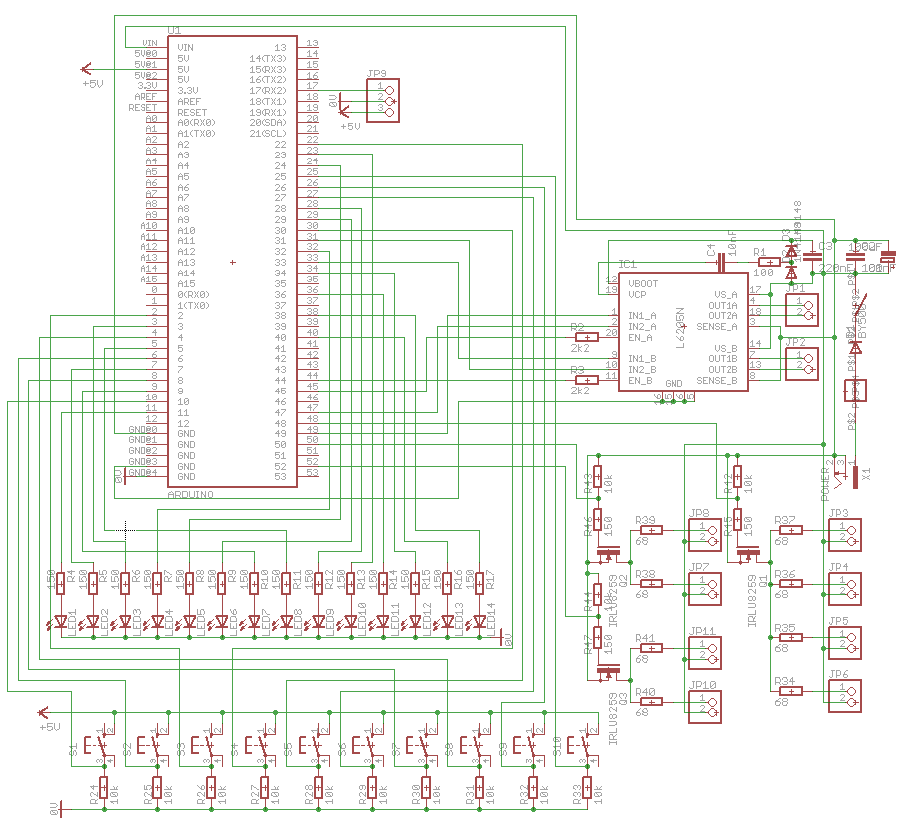

von Florian (Gast)
So ich bins nochmal.
Im Anhang findet ihr meinen Schaltplan.
Unten rechts beim Schaltplan sind die MOSFET-Schaltungen.
Ist das da alles korrekt?
Vielen Dank schon mal fürs ansehen! :-)
Florian
von Florian (Gast)
Mag sich das keiner einmal kurz anschauen? Das wäre echt nett, weil ich
das gerne direkt ätzen lassen würde und ein Fehler da schon ärgerlich
wäre!
Wäre wirklich sehr nett :-)
von Joachim B. (jar)
nicht wirklich,
10 Taster die nach + geschaltet werden?
üblicherweise macht man da welche die nach GND geschaltet werden,
entweder mit den Atmel internen pullups oder wer mag mit einem externen
SIL Array.
Was für LEDs benutzt du das so niedrige 150 Ohm R nötig werden?
auch da würde ich ein SIL nach GND bevorzugen wenn die Leistung es
zulässt.
Wie bei den Tastern, weniger Bauteile weniger Fehlermöglichkeiten.
Wobei ich bei 14 LEDs lieber auf einen WS2812B Stripe mit einer
Datenleitung setzen würde. Reicht etwa 800kHz = 2300 mögliche
Aktualisierungen pro Sekunde nicht?
WS2812B 30µs pro LED * 14 LEDs = 420µs für die Kette > 2300 / s
von Florian (Gast)
Danke, aber mir ging es eigentlich um die MOSFETs :-)
Die LEDs sind Signal-LEDs, die einfach nur - entsprechend an den Tastern
angeordnet, den Status angeben. Also nix besonderes :D
Sie sind rot, bei einer Durchlassspannung von 2,25V ergibt sich mit dem
150 Ohm Widerstand ein Strom von etwa 18mA - also ganz passend
eigentlich.
Die Taster hab ich "schon immer" so geschaltet - hat auch immer
funktioniert. Deswegen hab ich mir da gar keine Gedanken über eine
alternative Beschaltung gemacht muss ich zugeben.
Also wie gesagt, mir geht es eigentlich nur Darum, ob die Beschaltung
der MOSFETs unten rechts im Schaltplan passt, weil das ja zuvor das
Thema hier war :-) Kann sich das einer kurz anschauen?
Florian
wäre ein guter Zeitpunkt, weniger Bauteile, weniger Fehler und keine
ungebremste +5V Tastung, ein kleiner Lötpopel und du hast einen fetten!
Kurzschluß mit abgerauchte Taster.
"hab ich schon immer" muss ja nicht betoniert sein und ist eigentlich
ein doofer Spruch.
und uh ultrahelle LEDs im Cd oder 4 bis 5-stelligen mCd Bereich brennen
die schon bei 5mA die Netzhaut ein.
18mA liest sich wie DunkelLED muss doch heute nicht mehr sein und du
kannst mit SIL locker 14 Widerstände samt Verdrahtung und Löterei
einsparen, mit einem LED Stripe WS2812B auch noch das.
Zu den FETs sollen sich andere äussern, du wolltest Meinungen
> wäre!
Der gröbste Fehler IMHO diese vielen unnötigen Bauteile und Leitungen
und Lötstellen.
Ich finds etwas sehr unübersichtlich ... Eagle kann auch Busse von
Leitungen ... Das würde sich hier anbieten.
Außerdem wäre vlt auch eine Idee, sich mal den "smash"-Befehl
anzuschauen, damit man die Bauteilwerte und -namen auch gut lesen kann.
von Florian (Gast)
Ja, du hast recht. Ich werde es jetzt folgendermaßen machen:
Ich nehme die internen Pullups der Digital-Pins. D.h. die Taster
verbinde ich jeweils nur mit GND und einem Digital-Pin. Das spart mir
dann auch 10 Widerstände :-)
Eine "Taster-Matrix" oder ähnliches (siehe hier:
Beitrag "Taster-Matrix mit AD-Wandler") wäre eine Alternative,
jedoch mangelt es mir nicht an Pins und die Anzahl der Bauteile wäre nur
unwesentlich geringer.
Ist für mich grade eher zweitrangig, kann ich mir aber mal ansehen :-)
Ansonsten bleibt noch mein eigentliches Anliegen:
Mag sich wer die MOSFET-Schaltung (Schaltplan hab ich nochmal angehängt)
ansehen?
Danke!
Florian
Florian schrieb:
Für die Leute, die dir helfen sollen, ist es aber nicht zweitrangig ...
Ist manchmal eine echte Zumutung, was man vorgeworfen bekommt ... Also
ich hab schon schlimmeres als deinen Schaltplan gesehen, aber auch
deutlich übersichtlichere, bei denen man wesentlich weniger Denkarbeit
investieren muss, um den Inhalt nachzuvollziehen ^^

Wie sieht es denn nun mit den MOSFETs aus - findet sich hier noch
jemand, der mir zu der Beschaltung in meinem Schaltplan was sagen kann?
Vielen Dank! :-)

So: Bleibt immer noch die Frage, ob die Beschaltung der MOSFETs korrekt
ist :D
Grüße
Florian

Uhm ja die MOSFETs ... etwas schwer durch das Gewirr von Leitungen zu
durchblicken ;) , aber imho stimmt das so.

Das "Gewirr" ist doch bei den MOSFETs ganz übersichtlich ;-) Mir ist nur
wichtig, dass die Beschaltung (mit den Widerständen) da passt, weil ich
bisher nie MOSFETs benutzt habe.

Joachim B. schrieb:
> Ich wollte nur deinen Blick schärfen auf vermeindlich nebensächtliches.
Danke dafür! :-)
Bei den Lampen handelt es sich auch um Glühbirnen, nur eben um sehr
kleine.
Der Arduino-Ausgang mit dem ich den MOSFET schalte liefert max. 40mA.
Sollte eigentlich reichen, um den MOSFET schnell genug zu schalten -
hoffe ich jedenfalls. Ich beschäftige mich ja wie gesagt nun das erste
Mal mit MOSFETs.
grüße
Florian
deshalb meine frühere Frage wegen PWM ... für PWM hätte das nicht
gereicht :D Da baut man dann MOSFET-Treiber davor, die mit ca. 1A Strom
das Gate umladen! Dann schaltet der MOSFET schnell :-)
