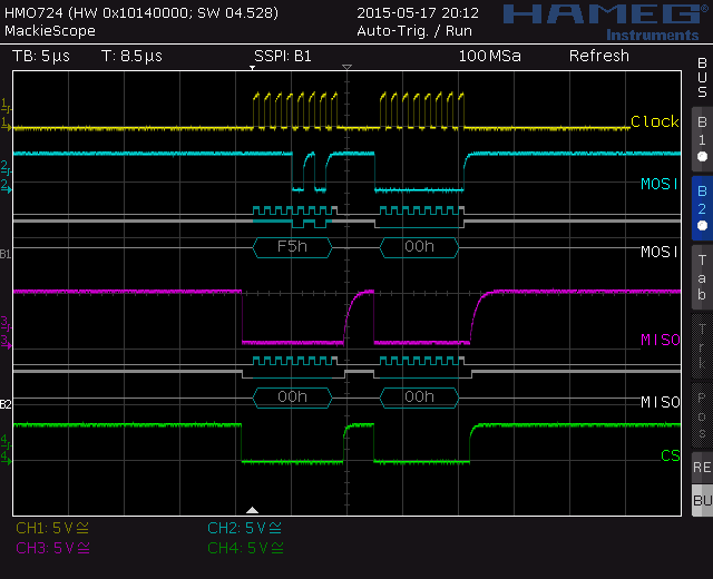

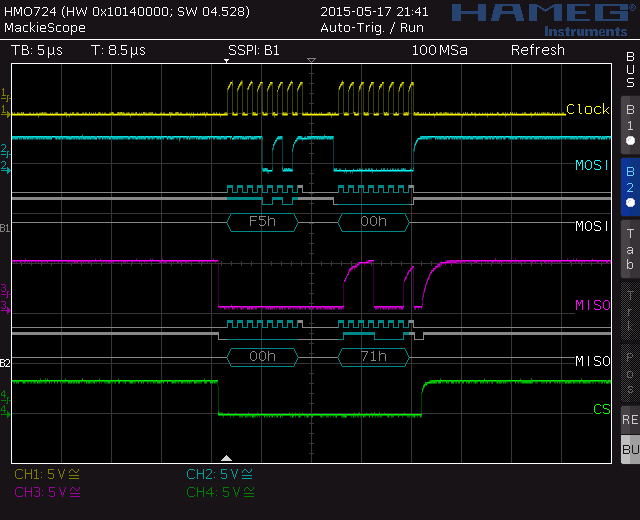

ich versuche gerade ein MPU9250 Sensor Board über SPI mit einem
ATMega328P ans Laufen zu bekommen. Habe wie im Datenblatt beschrieben
das MPU9250 Board mit dem ATMega über SPI(SDI <=> MOSI, SDO <=> MISO,
nCS <=> CS, SCLK <=> SCK) mittels Level Shifter von 5V <=> 3,3V
verkabelt.
Das Senden klappt, allerdings erhalte ich als Antwort auf MISO immer nur
0x00. Auf dem Oszilloskopbild ist eine "Who_Am_I" Anfrage(0xF5 Kurve
cyan) zu sehen, auf die der MPU9250(Kurve rosa) mit einem 0x71 antworten
sollte. Jede andere Anfrage wird auch nur mit 0x00 beantwortet.
Hat jemand eine Idee warum MISO immer nur 0x00 schickt?
Danke im Voraus.
