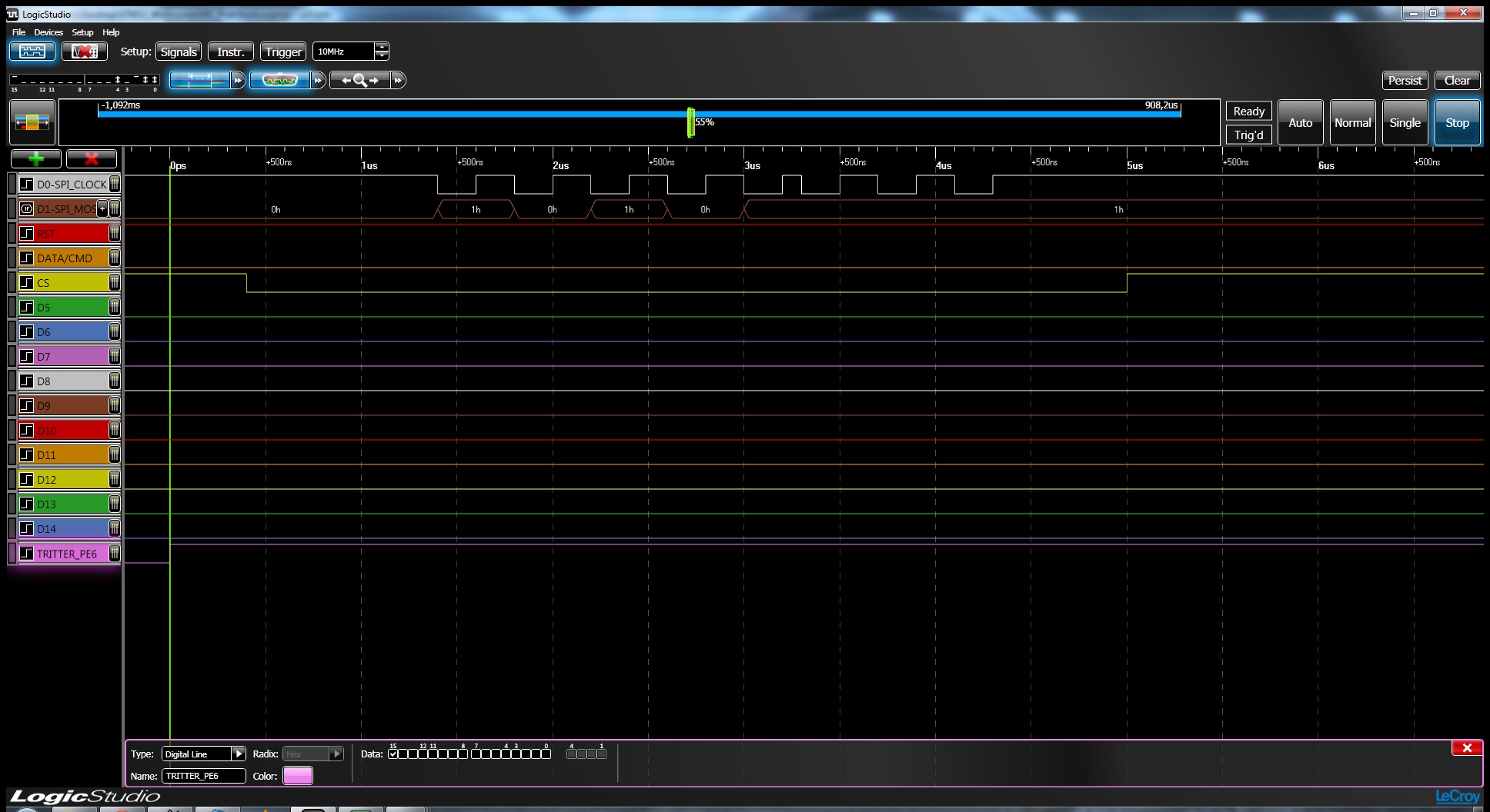

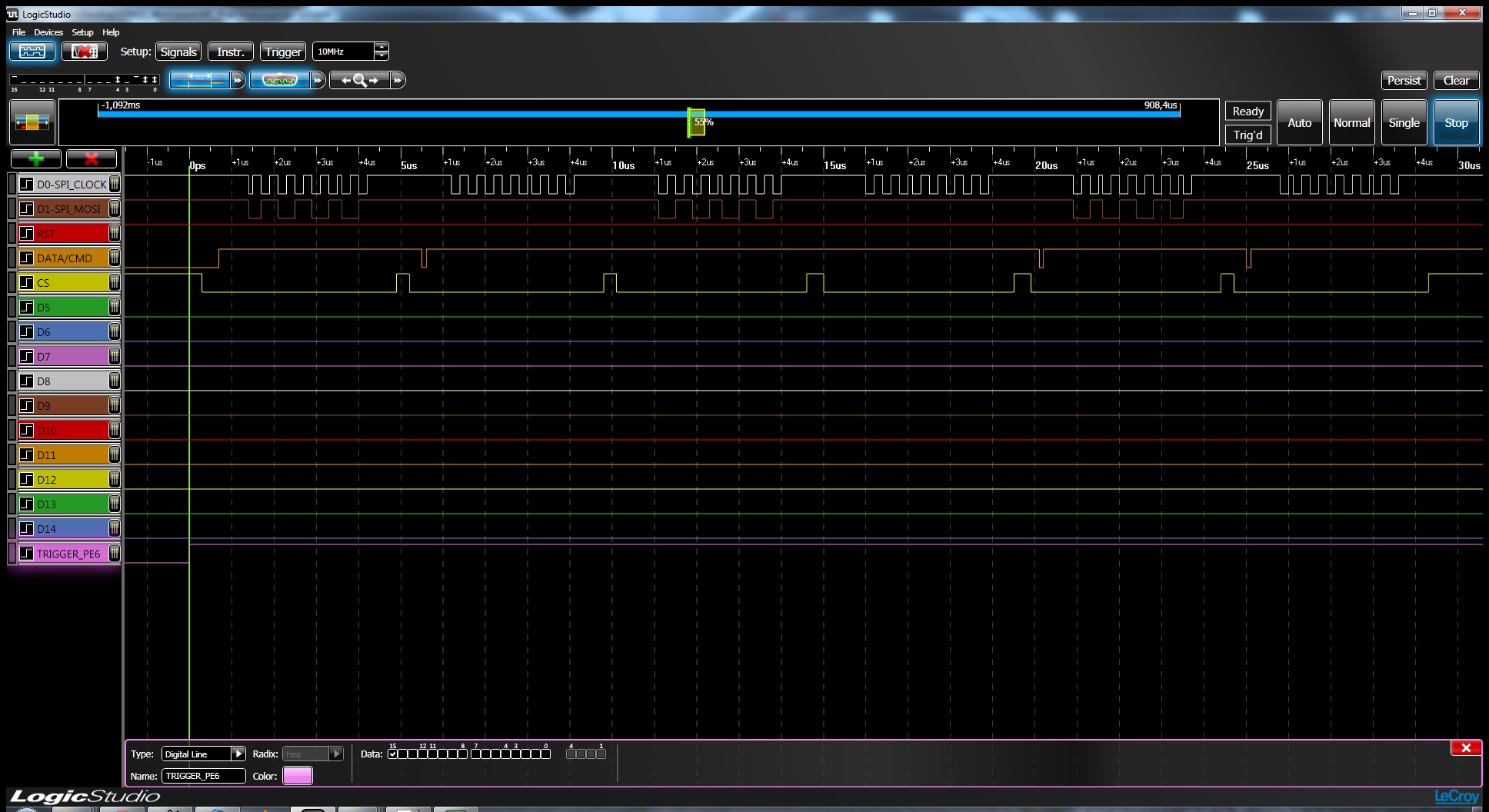

Gast #4133786
So, das ließ mir jetzt keine Ruhe. Ich hab jetzt mal nen Logic Analyzer
besorgt und das Ganze getestet. SPI hatte einen kleinen Fehler, der ist
jetzt raus (verbessert im Anhang -TI Mode war falsch und CPHA muss
gesetzt sein.). Jetzt siehts so aus, wenn ich 0xAF (Display ON) schicke,
siehe "8.jpg" im Anhang.
Eigentlich doch Mustergültig, wenn ich mit dem SSD1306 Datenblatt Seite
18 Figure 8-5 vergleiche, oder irre ich?
Eigentlich müsste das dumme Ding doch zumindest mal leuchten, oder? :D

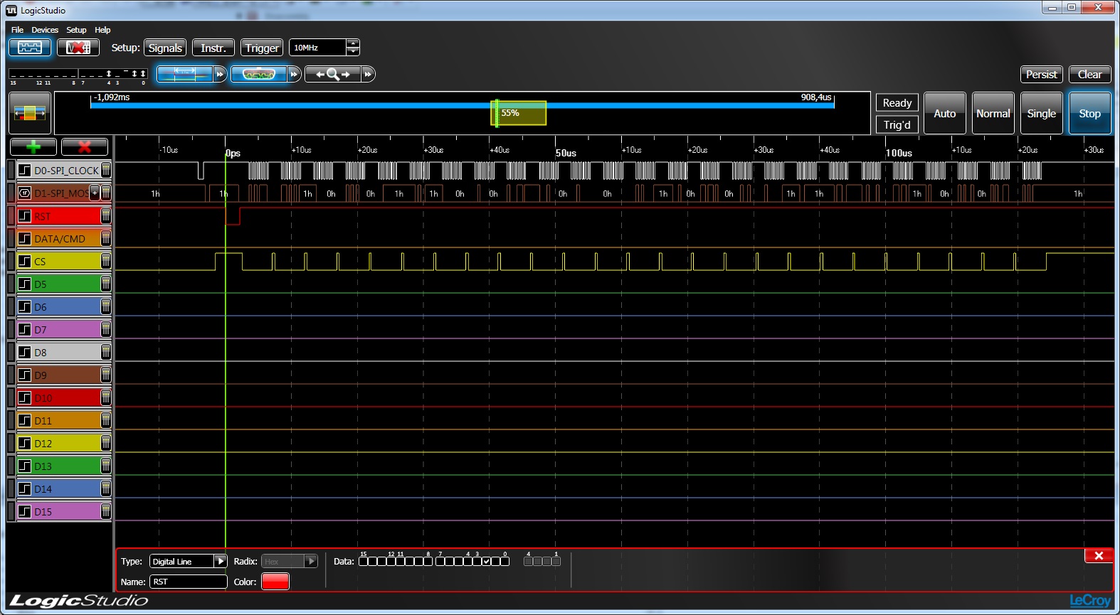

Die Initialisierung mit den vielen Commandos habe ich auch mal gemacht
(siehe Anhang, "5.jpg" - die stimmen auch, der letzte übertragene
command ist das besagte 0xAF, wo ich ja das display einschalte), aber da
geht auch nix an.
Ich bin ABSOLUT ratlos und langsam auch echt am verzweifeln..

Habe das mal probiert. Heißt ja - so wie ich das verstehe - nur "Daten"
schreiben, dann sollte ja mal irgendwas leuchten, oder?
oledSendData(0x55);
oledSendData(0xFF);
oledSendData(0x55);
oledSendData(0xFF);
oledSendData(0x55);
oledSendData(0xFF);
wird zu dem Bild im Anhang, sieht ja soweit gut aus. Display trotzdem
dunkel.
Neue Tipps?

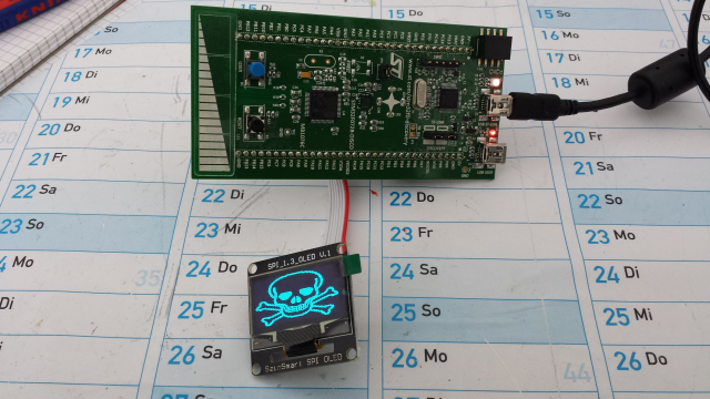

#4137490
Ich habe vor ein paar Jahren mal was mit dem Displaycontroller gemacht,
und hatte immer Probleme, wenn ich das CS in Hardware gelassen habe.
Dann funktionierte die Initialisierung nicht richtig, weil zwischen den
einzelnen Argumenten der Befehle Wackler am CS waren.
Mit Software-CS gings dann einwandfrei.
