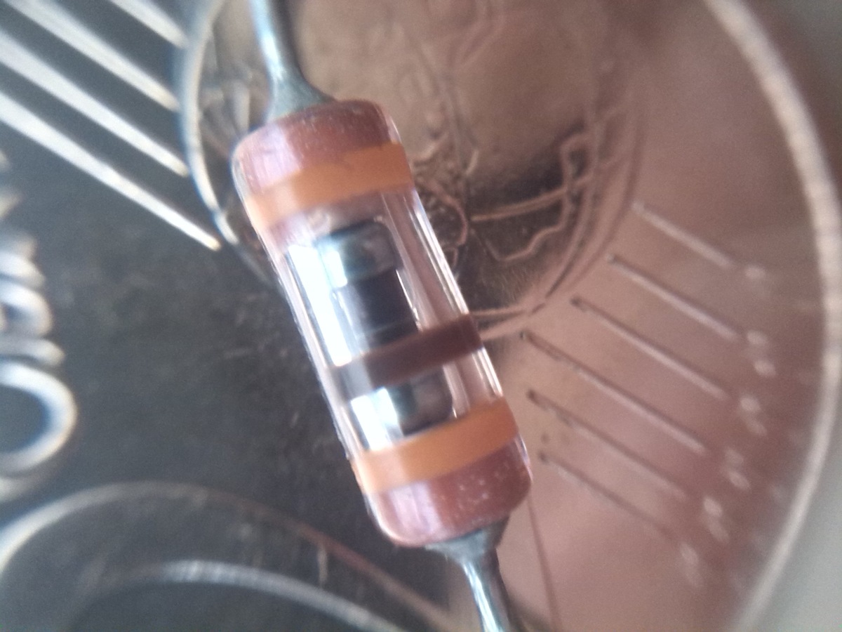

ich habe vor einigen Tagen diesen Widerstand(?) aus einem Autoradio
gerupft.
Zum messen habe ich es mal mit einem DMM und einem 20V LNG in Reihe
geschaltet, aber da waren es 0,0µA, also sehr hochohmig oder gar offen.
Leider habe ich die Platine des Radios nicht mehr.
Jetzt stellt sich natürlich die Frage wozu das ganze denn in einem Radio
genutzt wird? Statische Aufladung der Antenne langsam ableiten?

Tatsächlich.

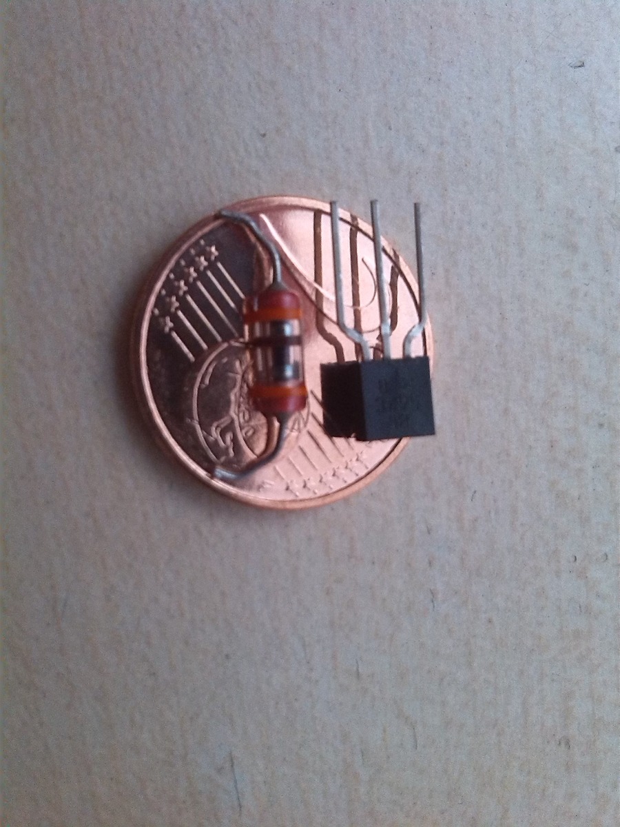

Ich habe die mal an ein HV Netzteil gehängt und mir das ganze
angeschaut. Scheint wirklich eine Funkenstrecke zu sein.
Der helle Ring des im inneren befindlichen Zylinders scheint die
Trennung der Elektroden zu sein. Sieht man auf dem 2. Bild.
Danke für den Hinweis! Ich hatte mir schon gedacht, dass ich das mal
irgendwo gesehen habe. Dachte aber es wäre ein Widerstand und die
Glasumhüllung wäre gegen Luftfeuchtigkeit, hochohmige Widerstände mögen
das ja nicht.
Ich vermute also die schützt den Eingangskreis des Empfängers. Wer
andere Ideen für den Einsatz hat, kann gerne schreiben, was der Sinn
dieser Funkenstrecke ist.
