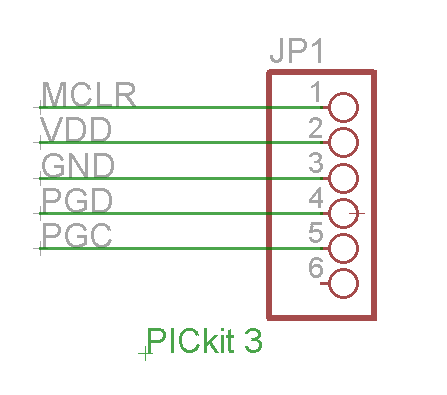

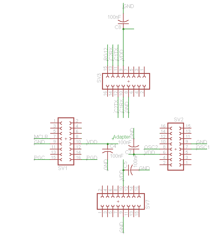

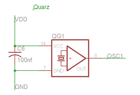

von Johannes (Gast)
Anbei die Schaltpläne, die ich für die Programmierung benötige.
Vorher habe ich mit dem picKit einen dspic30f4011 programmiert (auf
einem demoboard von Microchip), da hat es einwandfrei funktioniert.
Am MCL habe ich nur den Programmer hängen.

von Johannes (Gast)
Doch, eigentlich ist sind das meine Schaltpläne. Dazu kommen noch zwei
weitere für CAN-Anschlüsse. Da ich diese aber erst später benötige (wenn
ich den controller beschreiben kann) habe ich diese weggelassen.
Wie sollte es denn aussehen? dann kann ich das noch ändern.

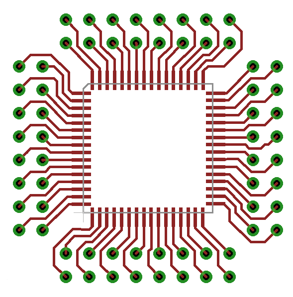

von Johannes (Gast)
der PIC ist auf einer externen platine gelötet, die mit stiftleisten
verbunden werdne. So führen die Pins der stiftleiste direkt zum
controller.
Anbei die platine, wo der chip draufgelötet ist. Dabei ist es egal, wie
herum der chip draufgelötet wird, da alle seiten gleich kontaktiert
sind.
Auf der platine, wo dieser dann drauf kommt, muss er natürlich richtig
gedreht werden. (Dies habe ich auch schon kontrolliert und er ist
richtig drauf)

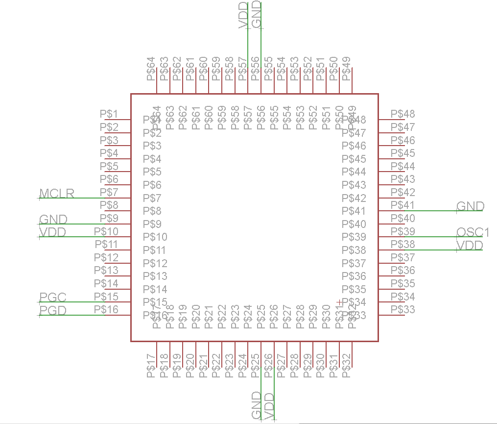

von Johannes (Gast)
Da ich bei eagle keine dspic30f6011 gefunden habe, habe ich mir den auch
selber gebastelt. leider noch ein bisschen unübersichtlich
Aber anbei ist der Controller mit den einzelnen pins die ich benötige.
An jedem VDD pin hängt dann noch der Kondensator drann, wie er auf dem
obigen Bild (dspic30F6011) zu sehen ist.
Hoffe, dass dieser Schaltplan besser ist.

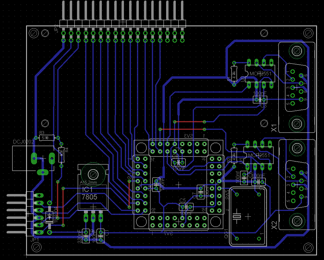

von Johannes (Gast)
Naja, so wie es auf den schaltplänen ist, ist es auch beschaltet. die
verbindungen stehen ja, die habe ich alle nachgemessen.
anbei habe ich noch einmal das layout vom board gepackt.  vielleicht
würdest ja trotzdem noch einen fehler finden und mitteilen.
