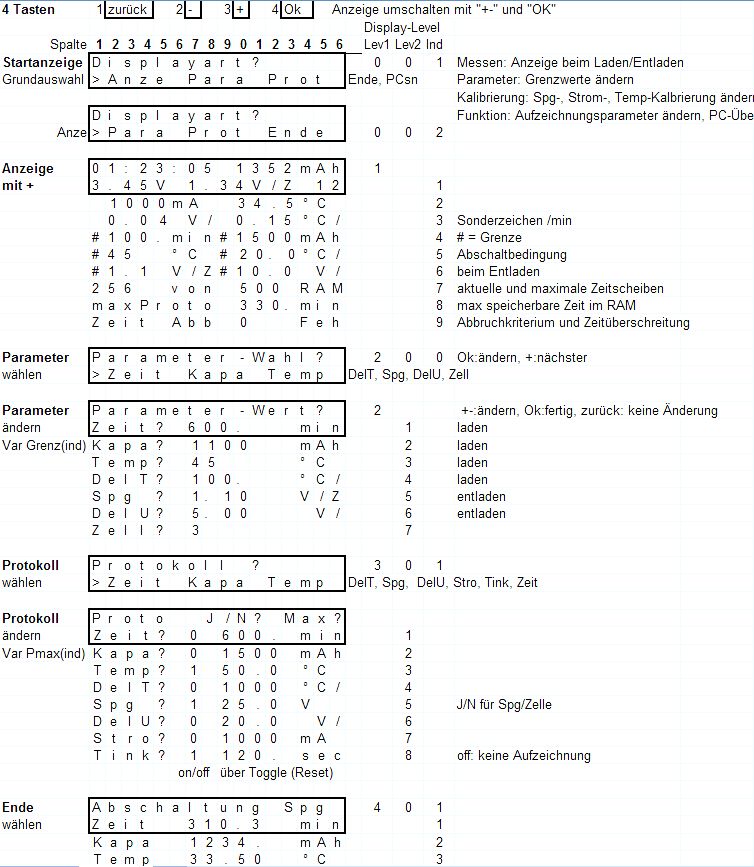

wie mache ich am besten ein Menü auf einem LCD1602 Menü? Gibt es da
bereits einen Leitfaden für avr-gcc.
Ich dachte das so,
ich habe 4 Taster: Hoch, Runter, OK, ESC
Ich brauche insgesamt 3 Ebenen, soll heißen,
Layer0 entspricht meinem Hauptverzeichnis,
in dem befinden sich die ganzen Menüpunkte.
Gehe ich nun auf einen Menüpunkt, gehe ich in das 2. Layer. Hier kann
ich noch einmal eine Feinauswahl treffen.
Bestätige ich hier erneut, bekomme ich einen Wert angezeigt, denn ich
mit Hoch /Runter ändern und mit OK speichern möchte.

Ich glaube, das was du vorhast ist genau die Lösung, die ich für meinen
Akku-Wächter gemacht habe. Es war sehr hilfreich den kompletten
Menü-Baum in einer Excel-Tabelle zu entwerfen (siehe Anlage):
Die 4 Tasten heißen bei mir: zurück, +, -, Ok
Die Menü-Steuerung geht über 3 Variablen Lev1, Lev2 und Ind. Lev1 ist
der Index für die Hauptebene, Lev2 für die nächste Unterebene und Ind
ist ein Zähler zum hoch/runter zählen innerhalb der Ebene.
Die Hauptebene heißt Displayart und hat 4 Unterpunkte, wobei nur 3 ins
Display passen. Das > Zeichen zeigt auf den aktiven Punkt (es steht
immer vorne). Beim drücken von + schiebt die Anzeige nach links zum
nächsten Punkt. "Anze" fliegt also raus, "Para" steht vorne hinter dem >
und ist aktiv und rechts rückt "Ende" ins Bild.
Wird Taste "OK" gedrückt, springt Lev1 auf den gewählten Menü-Punkt
(z.B. Lev1=1 für "Anze"eige). Mit + und - können dann die verschiedenen
Anzeigen durchgewählt werden.
Beim 2. Menüpunkt ("Para"meter) wird mit +- der Parameter ausgewählt und
mit Ok angezeigt. Jetzt ist Lev1=2 und Lev2 entsprechend der
Parameter-Nr. Mit + und - wird jetzt der Parameter verändert.
Na und so weiter ...
Ich habe das ohne irgend welche Vorlagen gemacht. Es gibt sicherlich
viele andere Lösungen. Vielleicht ist das für dich eine Anregung.
