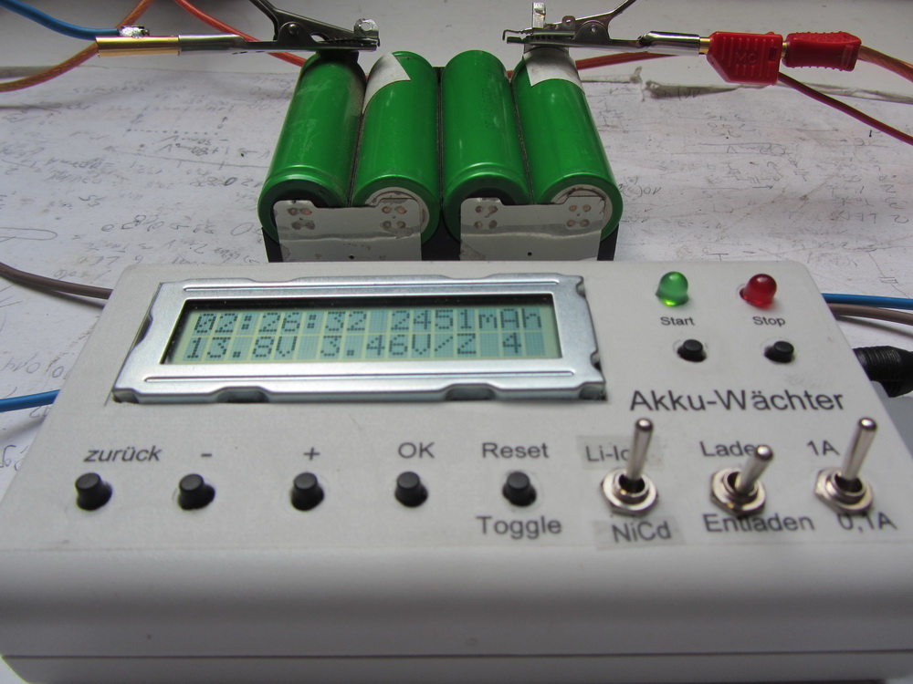

Hallo Bernd,
die meisten der angesprochenen Themen werden von meinem "Akku-Wächter"
erfüllt. Alle Eigenschaften gelten für Laden und Entladen:
- Überwachung von Zeit, Kapazität, Spannung, Temperatur, Gradient von
Spg und Temp
- Logging aller Größen, Übertragung zum PC als Textdatei nach der
Messung
- Darstellung in Excel oder beliebigem Programm
- umfangreiches Menü zur Wahl der Abschaltkriterien und des Logging
Der Einsatz setzt eine externe Stromquelle oder -senke voraus. Das wäre
ein getrenntes Thema. Durch den getrennten Aufbau ist der Einsatz
wesentlich flexibler.
Im Anhang ein Bild und der Schaltplan. Kurze Beschreibung der Schaltung:
- die Endabschaltung habe ich über ein Relais gemacht wegen hoher
Spannungsfestigkeit
- Strommessung über Verstärker
- Spannungsmessung in mehreren Bereichen, das Programm entscheidet,
welcher Bereich die beste Auflösung hat
- Temperaturmessung mit KTY81 und OP
- Berechnung von Spg/Zelle zur besseren Beurteilung und für die
Spg-Überwachung
- Logging im RAM, skaliert auf ein Byte pro Wert (Platz für 8h bei 3
Größen und 1 Minuten-Takt)
Was würde ich nach der Erfahrung ändern:
- Strombereich bis >=4A (habe gerade den Shunt beim Auto-Akku-Test
verbrannt)
- Logging im seriellen EEPROM
Vielleicht sind einige Ideen als Anregung eigene Projekte dabei
Gruß Hermann

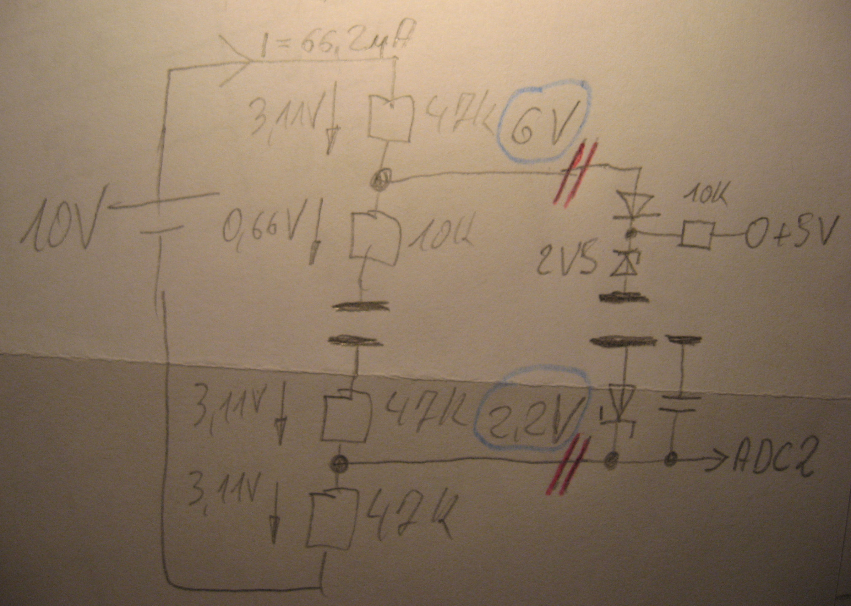

OP (Firma: Anscheinend Corner-Cases ;-)) #3790955
Danke, das Du mir die Sachen erklärst.
Hermann schrieb:
> Beim Laden hägt die Akku-Spg bei offenem Schalter an der Reihenschaltung
> des 6V- und 2,2V-Teilers. In der Mitte ist Masse, also bleibt für den
> 2,2V-Teiler eine neg. Spg übrig.
Ich habe hier drauf hin mal eine Skizze für 10V erstellt und erkenne nun
deutlicher was Du beschreibst. Die Teilspannungen an den Widerständen
habe ich ohne Bezug auf den Schaltungsteil nach den roten
Trennungsstrichen berechnet, da es mir sonst zu kompliziert würde.
Beim 2,2V Spannungsteiler ist zu erkennen, das der ADC2-Eingang eine
negative Spannung von 3,11V erhalten würde, wenn die Schottky-Diode
nicht da wäre.

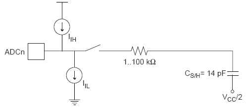

Jetzt weiß ich nicht genau wie die Eingangsschutzbeschaltung von einem
AVR-ADC-Eingang aussieht. Ich dachte bisher immer dieser wäre mit zwei
Dioden, wo jeweils eine gegen Plus und GND, so verschaltet ist, wie in
dem Schaltbild ( Dioden habe ich eingezeichnet ). Somit würde die
Schottky-Diode parallel zur GND-Diode vom ADC-Eingang sein.
Würde nicht evtl. trotzdem der Strom eine von den beiden Dioden
zerstören können ?
Ein Vorwiderstand würde dies sicher verhindern, doch wonach muß man den
Dimensonieren ? Sicher ist zu beachten, das die nachfolgende Sample and
Hold Stufe dadurch auch beeinflußt wird.

Bernd Stein schrieb:
> Somit würde die
> zerstören können ?
Die internen Schutzdioden können maximal 1mA und zusätzlich dürfen sie
maximal 0,5V haben (Datenblatt: absolut maximum rating). Wenn man aber
1mA durch die Diode schickt, hat sie mehr als 0,5V (gemessen). Man muss
also auf beides achten. Ich begrenze deshalb vorsichtshalber auf weit
unterhalb 1mA oder nehme eine Schottky-Diode.
