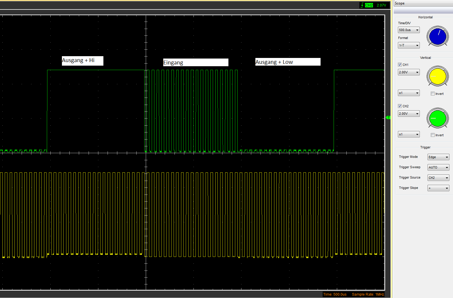

ich habe ein Problem mit meinem 1284p an Port C.
JTAGEN und OCDEN Fuse sind beide laut AtmelStudio 6 aus.
Pin 0,1,2 und 3 tuen was sie sollen. Pin 4 und 5 leider nicht :-(
Die Idee ist, dass Pin 3,4 und 5 über jeweils 1kOhm mit einem
PWM-Ausgang verbunden sind. Wird nun ein Pin als Ausgang gesetzt, sollte
man mit ihm das Signal auf der Leitung auf Hi oder Low setzten können.
Setzt man hingegen das DDR auf Input so sollte das PWM Signal anliegen.
Bei Pin 3 funktioniert genau das. Pin 4 hingegen erreicht einen
undfinierten Zustand mit PWM-Spitzen wenn man ihn als Eingang festlegt.
Pin 5 hingegen ignoriert einfach alles und liefert in allen 3 Zuständen
das PWM-Signal.

Martin W. schrieb:
> Der "Plan".
Das ist ziemlicher Mist. Die 1k-Widerstände begrenzen den Strom zu den
Brückentreibern viel zu sehr und sie sind bei sauberer Programmierung
auch überhaupt nicht nötig. Ersetze sie durch 0Ohm-Widerstände.
Ansonsten sollte das Prinzip aber so funktionieren, wie du dir das
vorstellst. Deine Fehlerbeschreibung weist tatsächlich darauf hin, dass
JTAG aktiv ist. Welche Fusewerte benutzt du denn? Poste einfach die drei
Hexwerte, das spart eine Menge Laber/Sülz.

Deine Idee mit der Tabelle hatte ich vorher bereits einprogrammiert
(siehe Anhang). Da das so allerdings nicht Funktioniert hatte, hab ich
immer weiter gemessen und festgestellt, dass an den Eingängen der
Motortreiber schon nicht das gewünschte Signal anliegt. Anschließend hab
ich die Motortreiber ausgelötet um zu Prüfen ob sie das Messergebnis
beeinflussen. Die Messungen sind also mit ausgelöteten Treibern.

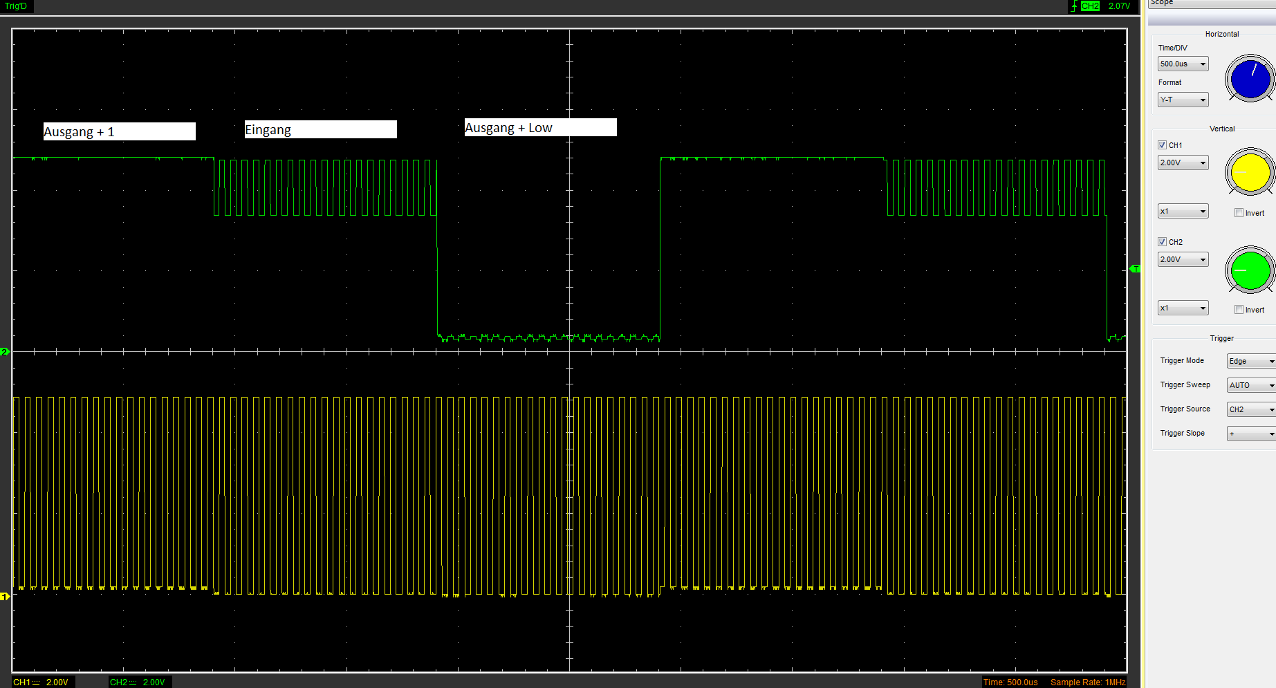

Ich werde jetzt als Nächstes nochmal andere Pins eventuell auch in
anderen Ports so verbinden wie es mit Pin 4 und 5 geplant war und Messen
ob das Signal dann eher meinen Erwartungen entspricht.

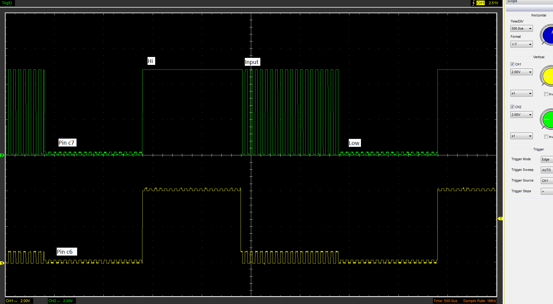

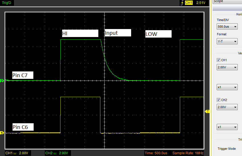

Ich hab nun die letzten beiden Pins (6 und 7) des Ports C gemessen.
Einmal mit 1k Verbindung zu PWM und einmal ohne. Pin 7 tut was er soll.
Meine These ist nun:
1. Pin 4 hat einen Internen Pullup-Widerstand
2. Pin 5 lässt sich nicht als Ausgang verwenden
3. Pin 6 hat einen Internen Pulldown-Widerstand
4. Pin 3 und 7 verhalten sich wie erwartet.
Hat jemand eine Idee ?
