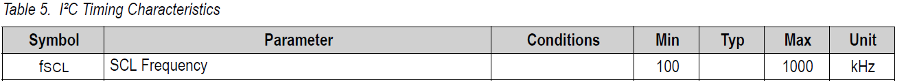

von LiPoFeFaFu (Gast)
Magnus M. schrieb:
> Deine Angabe "maximal von 100-1000kHz" ist Unsinn.
Sry da kann ich dir jetzt nicht ganz folgen, laut Datenblatt sollte die
SCL Frequenz bei mind 100kHz liegen, maximal bei 1000kHz....

Na dann vergleiche mal Deine Aussage [Zitat]
"laut Datenblatt sollte die SCL Frequenz bei mind 100kHz liegen, maximal
bei 1000kHz"
mit Deiner Aussage [Zitat]
Fällt der Groschen?
Magnus M. schrieb:
> LiPoFeFaFu schrieb:
> bei 1000kHz"
> Fällt der Groschen?
Ja sry, ich meinte den maximalen Minimalwert ;)
Axel Schwenke schrieb:
> Wieso das denn? Wer sagt das?
Das Datenblatt des I2C Geräts  ? Da steht nunmal 100khz als  Minimum....

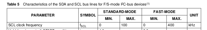

von Klaus (Gast)
Das kann nicht sein. Entweder irgendeine Minimalfrequenz oder I2C. Der
I2C-Standard sagt, daß der Bus beliebig langsam sein kann. Geht das
nicht, ist es nicht I2C.
MfG Klaus

von Klaus (Gast)
X4U schrieb:
> Dann nenne ihn doch I2C mit der Ausnahme von 100 kHz Minimum Takt. Es
> wird wohl nicht grundlos im Datenblatt stehen.
Das du das so nennen kannst, ist klar. Das aber beides in einem
Datenblatt geschrieben ist, ohne das da NXP die Veröffentlichung
untersagt hat, scheint mir fraglich. Selbst Atmel muß TWI schreiben.
Steht das also wirklich da drin?
Nein. In einer Tabelle mit der Überschrift 'I2C Timing Characteristics'
steht als erstes 'fSCL - SCL Frequenz - min 100 kHz - max 1000kHz' da
geh ich einfach mal davon aus, das SCL zwischen diesen beiden Werten
übertragen können sollte.
Klaus schrieb:
> Ich kann in diesem Thread keinen Link auf das Datenblatt von diesem
> 'Gerät' finden, daher gehe ich davon aus, daß die 100kHz einfach Unsinn
> sind.
Deswegen nenne ich es immer nur 'Gerät'. Ich darf es nicht hier posten.
von Klaus (Gast)
So stehts in der I2C Spec. Und wenn sich das 'Gerät' schon daran nicht
hält, würde ich den Rest des I2C Protokolls auch in Frage stellen.
MfG Klaus
Ihr seid aber misstrauisch, aber seht doch selbst....
Naja, dann kannst du deinen Controller halt nicht selbst mit 32 kHz
takten.  Ist aber nicht wirklich ein Beinbruch.  „I²C“ hätten sie dann
besser nicht dran schreiben sollen. ;-)
