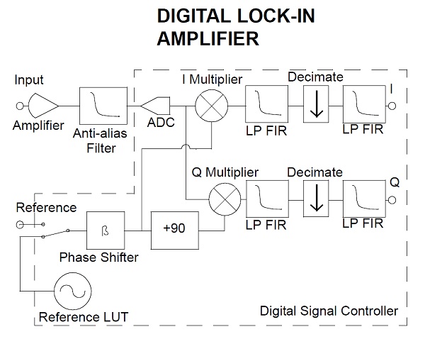

mein "großes" Ziel ist es einen digitalen Lock-In zu "basteln".
Hierfür habe ich ein DE2-115 und eine HSMC AD (65MSPS)/DA (125MSPS)
Karte. Das Prinzip ist im angehängten Bild zu sehen.
Ich möchte also einfach einen Sinus ausgeben, durch das DUT schicken und
mit dem ADC wieder aufnehmen.
Hierbei kann man schön alle Funktionen einzeln schreiben und auch
testen.

Moderator (Firma: Titel) Persönliche Seite #4135812
> Oder baut man zum Beispiel immer nur eine Komponente in die vorherige
> ein und zieht das dann durch?
Nein. Stellt dier eine Komponente wie ein IC vor: Dieses IC wird auf
eine Basis-Leiterplatte gelötet und mit anderen ICs verbunden. Und diese
Leiterplatte hat Anschlüsse nach aussen.
Die Leiterplatte ist die Top-Level Entity, die ICs sind Components, die
Anschlüsse nach aussen sind die Ports.
Deine Vorgehensweise wird auch teilweise verwendet, wenn z.B. eine
andere Leiterkarte mit einem Stecksockel auf die Basisleiterkarte
gesteckt wird, oder wenn ein Hybrid-IC auf diese Basis-Leiterkarte
aufgelötet wird. Solche Komponenten bestehen ihrerseits wieder aus
Komponenten, die auf ihrer eigenen "Basisplatine" verdrahtet sind.
In deinem Fall nimmst du einen Top-Level, bindest dort als Komponente
einen Tiefpass, einen Multiplizierer und den Taktgenerator ein,
instatiierst dann den Tiefpass 4 mal und den Multiplizierer 2 mal (wobei
man den auch einfach mit dem * Operator realisieren könnte) und dann
verdrahtest du in diesem Top-Level alles und fertig.
