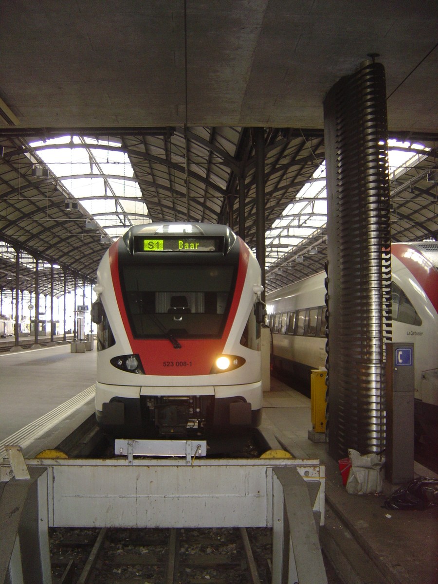

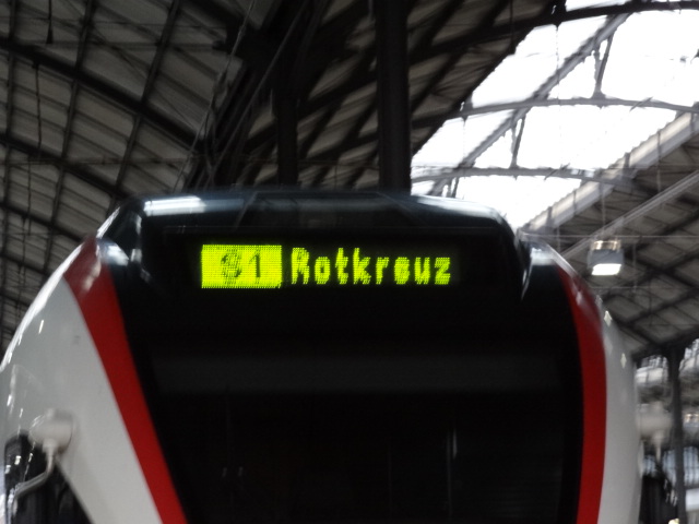

guten tag. bei neuen Fahrzeugen bei den Bahnen werden die Stationen an
der Stirnfront und der Seite mittels led-anzeigen präsentiert.
für die Modelleisenbahn, Spur 0 (1:45) suche ich nun solche
Stationsanzeigen. Anzeige sollte nicht grösser als 30 mm breit und 8 mm
hoch sein, max 10 mm dick. Die Schrift sollte gelb auf schwarzem Grund
sein. Die anzuzeigende Station muss nur beim Bau des Modelles
"eingestellt" werden können. Eine situative Anpassung, bei der Fahrt des
Modelles, ist nicht nötig.

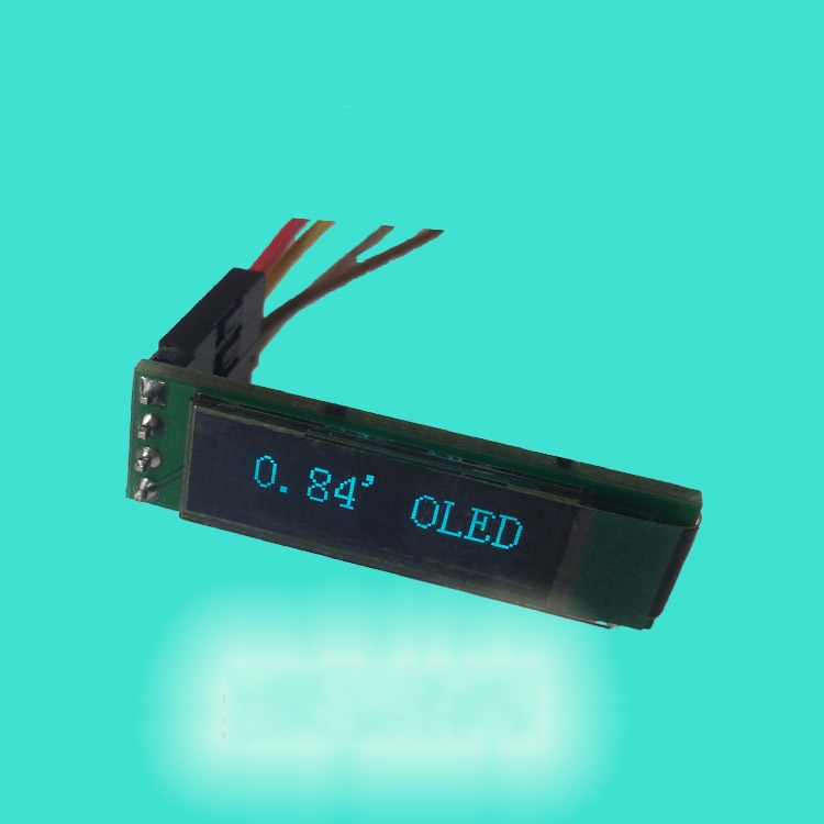

Es gibt drei Wege: Led-Punktmatrix ähnlich HDSP-2111 - siehe hier:
http://www.avagotech.com/docs/AV02-0629EN
- gibt es auch von Siemens in etwas anderen Baugrößen unter anderem
Namen, können nur Buchstaben und Zahlen darstellen
oder die kleinen, rechteckigen OLED-Displays aus MP3-Playern, beim
Chinesen auch einzeln zu haben,
http://www.ebay.de/itm/New-Blue-0-91-IIC-I2C-128x32-Pixel-LED-OLED-Module-Display-/251609045988?pt=LH_DefaultDomain_77&hash=item3a95115be4
http://www.ebay.de/itm/New-Blue-0-84-96x16-Pixel-LED-OLED-Module-Display-3-3V-/261619644207?pt=LH_DefaultDomain_77&hash=item3ce9bef72f
(leider in der falschen Farbe)
oder einfach eine fein gebohrte Schablone vor einer LED-Hinterleuchtung
mit Streuscheibe.

danke für die tips. ich habe 2 stück der vorgeschlagenen anzeigen
bestellt. werde gerne dann meine Erfahrungen/Erlebnisse mitteilen.

ich habe von 2 Herstellern (lt info von Sebastian) je 2 anzeigen module
bestellt. sobald die hier sind wäre also die Programmierung fällig.
sollte sich doch noch jemand hier dazu begeistern, dies auszuführen,
super, dann melde dich doch bitte. ich bin überzeugt, dass sich sowas
dann auch bei modelleisenbahnern anpreisen lässt.

ich habe 2 stück dieser anzeige gekauft. sie sind auch bereits
angekommen.
ich bin KEIN Elektriker und KEIN Elektroniker, und somit als laie nicht
vertraut mit der Materie.
das ist ja auch der grund, warum ich hier nach hilfe schau.
also, wer kann helfen?
