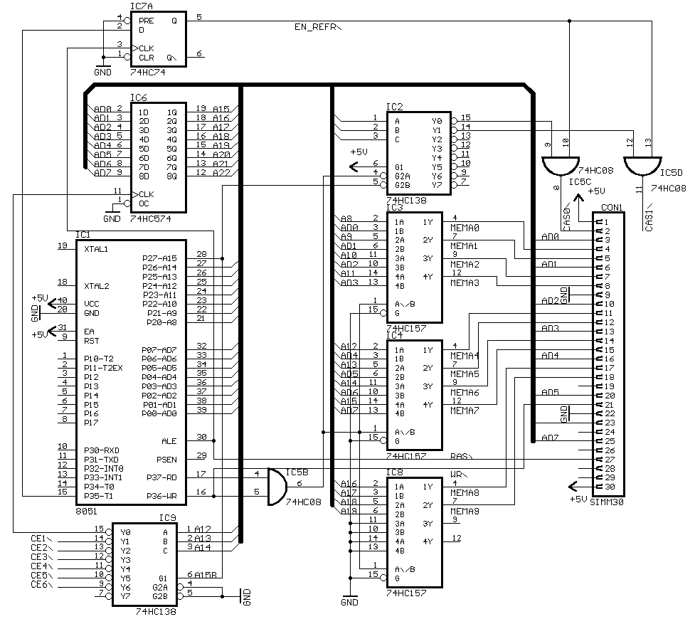

Da ist vom Timing schon anspruchsvoll ;-) Bei einem 16 MHz AVR ist die
Zykluszeit 62.5 ns. SIMM aus alten Computern hat ueblicherweise 70 ns
Zugriffszeit, wenn man ROW und COL setzen will. Ist man im Page-Mode
(nur COL veraendern, eine Page ist 256 Byte in einem Modul), dauerts
kuerzer.
@Simon: was hast Du genau gemeint mit
> könnte der CLPD ja buffern während er gerade refreshed.
Bei wirklich wahlfreiem Zugriff auf den gesamten Speicherbereich per
XMEM Interface muss ich jedes Byte binnen 70ns bereitstellen koennen.
Wie kann das Buffern da helfen?
@Benedikt:
Wie hast Du das denn mit den HCMOS ICs gemacht? Bisher hab ich eine
State-Machine, die alle 20 ns den State wechselt und entsprechend das
Timing realisiert (natuerlich in Schritten zu 20, 40, 60 ns: Also: ROW
setzen, RAS, COL setzen, CAS, wait, Byte einlesen. So macht es auch der
SDRAM Controller von Xilinx, app134. Aber da braucht man ja auch eine
Taktquelle 1/20ns).
Kann man das Timing noch anders erzeugen? Mit Gatterlaufzeiten
pfuschen? Das Problem ist ja, dass die Adresse stabil sein muss,
bevor das Adressstrobe kommt => serieller Ablauf, oder nicht?

von Benedikt (Gast)
Mein DRAM Interface für den 8051 sieht so auf und funktioniert je nach
DRAM mehr oder weniger gut. Für die RAS\CAS Umschaltung verwende ich
das sowiso schon vorhandene ALE Signal.
IC6 dient als Latch fürs Banking. Insgesamt unterstützt die Schaltung
2MByte, aufgeteilt auf 64 Bänke.
Ich verwende immer die oberen 32kB des Adressraums für den Speicher und
den unteren für I/O (LCD, IDE, Speicher Mapping Register usw.)
Wenn ich mir das AVR Timing anschaue, dann steht das Highbyte der
Adresse schon einen oder einen halben Takt vor Aktivierung des WR\
bzw. RD\ Signals an. Daher hätte man 93ns für einen DRAM Zugriff, was
eigentlich reichen sollte. Falls das nicht reicht, es gibt immer noch
Wait States die man einschalten kann...
Wie willst du das Problem mit dem Refresh lösen ?
>die man in eine billige CPLD (<2 Euro) packen kann
Wo bekommt man einen CPLD für <2€ ? Reichelt hat die Preise für die
Xilinx 5V CPLDs stark erhöht...

@Benedikt: danke fuer den Plan.
Aber das die Schaltung kann kein RAS und CAS in einem Zyklus, muss also
der Prozessor wieder ran ...
3,3 Volt CPLDs sollten es auch tun ... Fuer die Spartan 3 FPGAs von
Xilinx hab ich schon nachgeguckt: mit richtigen Vorwiderstaenden (zur
Strombegrenzung) akzeptieren die auch 5 Volt Eingang. Der SIMM hat ein
VIH von 2.4 Volt, was auch passt.
Ein Schreiben oder Lesen in einer Row refreshed die ganze Row. Und
sonst muss zwischendurch ein Timer im CPLD ein CBR refresh machen. Die
CPLD koennte an den Takt des uC angschlossen werden. Wie hast Du das
mit dem Refresh beim 8051 gemacht? Muss doch der Prozessor machen?

von Benedikt (Gast)
Den Refresh habe ich ziemlich trickreich gemacht:
Das Latch IC7A bekommt als Datensignal ein Refresh_Enable\ vom uC.
Da das Latch während der steigenden Flanke speichert, wird der Ausgang
und damit CAS\ Low, während ALE (=RAS\) auf High liegt. So wird ein
CAS before RAS Refresh gestartet. Mit jedem uC Takt wird ein CBR
gemacht. Ist zwar nicht Stromsparend, funktioniert aber. Der uC muss
als aktiv nicht refreshen, sondern er muss den Refresh nur
einschalten.
So ist es dem Benutzer überlassen, wann er den Refresh laufen lässt.
Wie willst du das ganze machen ?
Wenn der CPLD am Refreshen ist, und der uC ein Byte haben möchte ?
von Thorsten (Gast)
Hmm, wie macht das denn ein DRAM Controller auf meinem Mainboard? Oder
halt bei den alten 486ern?
Im Zweifel muss der Controller dann den CBR abbrechen, also /CAS und
/RAS high ziehen, Row, RAS, ... normales Spielchen halt.
Wie das Verhalten bei einem abgebrochenen CBR ist, konnte ich aber
nicht finden. Vielleicht korrupiert das die Daten??
Wenn der Read/Write Zyklus fertig ist, kann man mit dem CBR ja
weitermachen, die Refresh-Adresse wird ja im DRAM selbst gespeichert.
Den CBR zu Ende machen geht nicht, da im unguenstigsten Fall der gerade
begonnen wurde und 130 ns braucht. Die maximale Zeit von der ersten
Adresse bis zum Liefern der Daten ist beim XMEM 190 ns. Fuer den
Speicherzugriff sind dann noch 60 ns ueber, zu knapp :-(
Was passiert aber, wenn der uC staendig und immerzu Daten haben will,
so dass der Controller gar nicht zum refreshen kommt? Wie ist sowas bei
nem `richtigen' DRAM Controller geloest?
