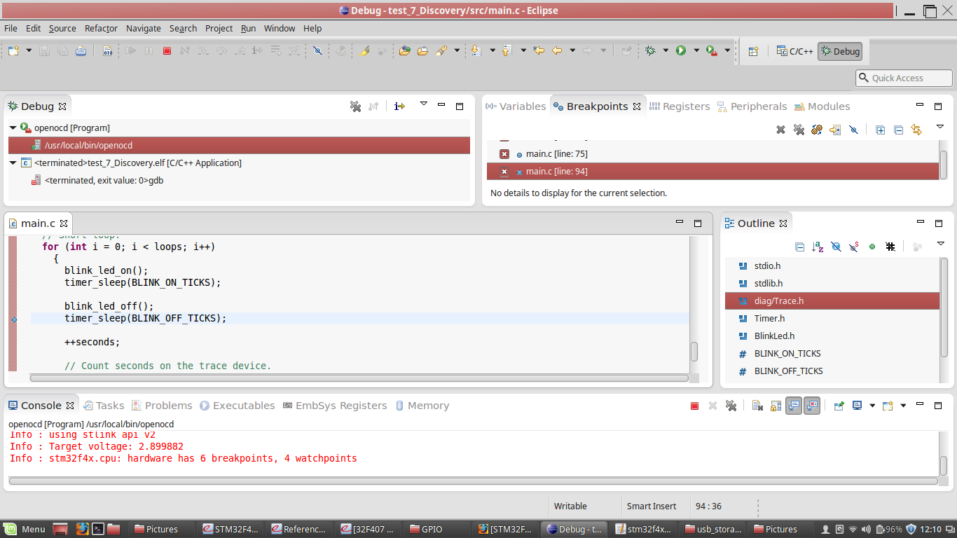

Hab hiern STM32F4 Disco very Board mit STlinkv2.
Ich habe openocd 0.9.0 für Eclipse installiert, gestartet und (falsch?)
beendet. Nun lässt er sich nicht mehr starten, alle Schaltflächen sind
ausgegraut (siehe Bild). Läuft da noch ein zweiter Prozess im
Hintergrund?

Die LED des Debuggers auf der Platine wechselt fleißig ihre Farbe, ich
denke ich bin nu online.
Aber die Schaltflächen sind weiterhin ausgegraut.

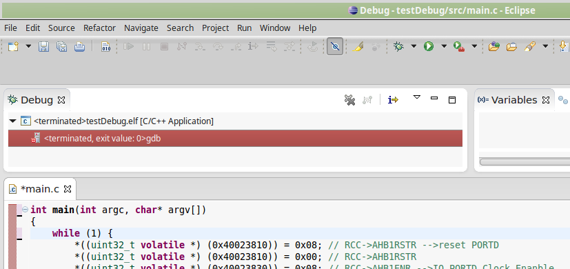

So.
Ein neues blink-a-led zum debuggen. Warum sind die Schaltflächen auf dem
Bild unter den Wörtern "Navigate Search Project Run" alle inaktiv?
Der Debugger läuft, die Led von st-link blinkt fleißig. Die User-Led
blinkt ebenfalls, d.h. ich bin nicht in dem entsprechenden Modus um
schrittweise durch den Code zu steppen.
Zu wenig Erfahrung. Was nun?

>Weil der gdb sich schon beendet hat.
Hmm. Ich hoffe ich stehe jetzt nicht als Vollidiot da, aber ich habe
noch nicht den Zusammenhang zwischen arm-none-eabi-gdb und openocd
verstanden.
Hab bis jetzt in die Register immer nur per LCD oder stdout reingekuckt.
Kannst das ja kurz erläutern wenn du magst.
>Ist das überhaupt der korrekte gdb?
>Der müsste eigentlich "arm-none-eabi-gdb" sein.
Ich meine, er hätte ein einziges mal, ganz zu Beginn richtig
funktioniert. Vielleicht sollte ich dit Janze nochmal neu aufsetzen.
