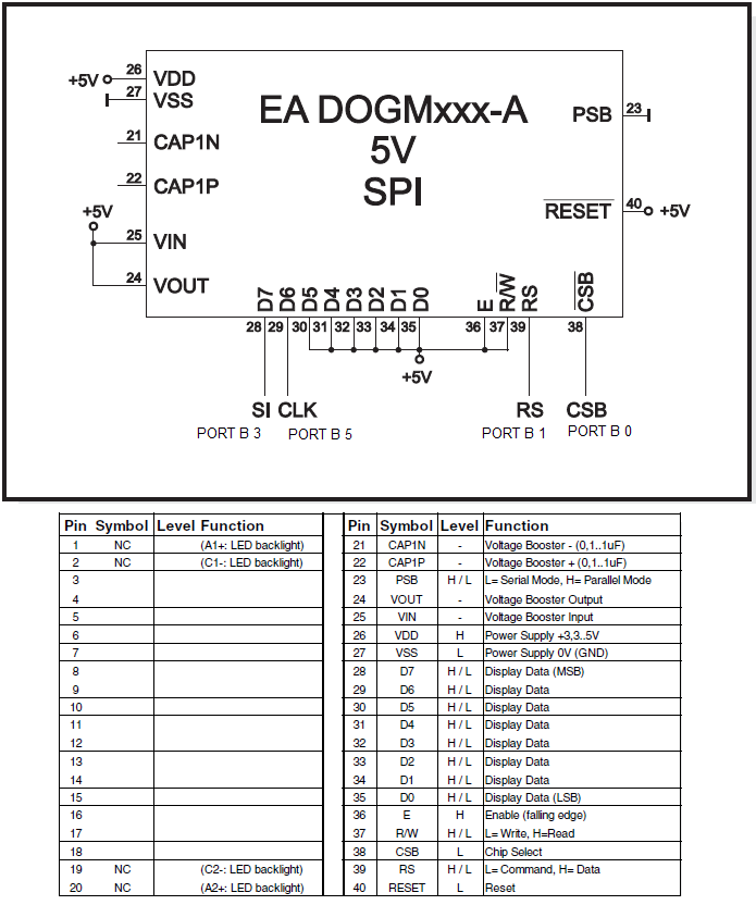

Nun wollte ich eben beide Teile vereinen und leider funktioniert hier
bzgl. Ansteuerung weder das eine noch das andere Modul.
Ich betreibe die Schaltung mit dem Atmega168, der SPI-Sensor hängt über
Miso/Mosi und SS-Pin am µC, das Display, wie empfohlen am Controller.
Als gemeinsamer Leiter gibt es nur MOSI.
Gibt es bei der Ansteuerung irgendetwas besonderes zu beachten ?
Die SPI-Clock Einstellung bei der Initialisierung habe ich gleich
eingestellt.
Es dürfte doch prinzipiell kein Problem sein, die beiden Module an einem
SPI-Port zu haben, oder ?
Michael
#4137129
wieso?
entweder du nimmst denselben SPI für beide Module, dann sollte nur der
Chipselect verschieden sein,w eil du mit dem ja das anzusprechende Modul
wählst.
Oder du benutzt sowieso 2 unterschiedliche SPI Pins am µc falls der das
überhaupt hat, und benutzt dann aber Konsequenterweise auch keine
Signale doppelt...

Gast #4137226
Unter ea_dog.h sind die Portdefinitinen aufgeführt:
#define F_CPU    8000000UL  //Clockspeed in Hz
#define DDR_SPI  DDRB  // DD-Register des SPI-Ports
#define DD_MOSI  DDB3  // Port/Pin des MOSI
#define DD_SCK   DDB5  // Port/Pin des SCK
#define DD_RS    DDRB  // DDR von RS
#define PORT_RS  PORTB // Port an dem RS ist
#define PIN_RS   PB1   // Pin an dem RS ist
#define DD_CSB   DDRB  // DDR von CSB
#define PORT_CSB PORTB // Port an dem CSB ist
#define PIN_CSB  PB0   // Pin an dem CSB ist
#define VOLTAGE  5     // Voltage auf 5 oder 3 Volt
#define CONTRAST 0x73  // Von 0x73 bis 0x7F Hexadezimal
#define PORT_SS PORTB // Port an dem SPI Slave select ist
#define PIN_SS  PB2   // Pin an dem SPI Slave select ist
#define DD_SS   DDB2  // Port/Pin des SS SPI Slave select
Die letzten drei Zeilen verwirren mich nun etwas.
An PORTB2 hängt nämlich der CS für die Ansteuerung des Sensors.
Unter Init SPI wird der dann ausgeschaltet, ist auch so kommentiert.
PORT_SS |= (1 << PIN_SS);  //SPI Slave select ausschalten!
DDR_SPI = (1<<DD_MOSI)|(1<<DD_SCK)|(1<<DD_SS);
Ich habe nun die erste Zeile und 1<<DD_SS rausgelöscht, um  PB2 zu
aktivieren, aber leider funktioniert es deshalb auch nicht.
Gast #4137462
Was ich nicht verstehe ist, dass in der Portdefinition PB2 als
Slave-Select
ausgewählt ist:
Der CS ist mit PORTB1 definiert:
Tatsächlich ist das Display gar nicht mit PB2 verbunden, sondern mit
PB1.
PB2 brauche ich als CS ja für meinen Sensor.
Verändere ich aber was an den PB2 Zeilen, funktioniert das Display nicht
mehr.
#4137523
> Slave-Select
> ausgewählt ist:
Das hängt damit zusammen, dass dir dein Mega einen SS Pin aufs Auge
drückt.
Dieser Pin (der von Atmel vorgegeben ist) wird sinnvollerweise bei
SPI-Master Betrieb als Ausgang konfiguriert, ansonsten handelt man sich
einige Nebenbedingungen ein, damit der SPI-Master überhaupt
funktioniert.
Daher haben wohl die Macher deiner LCD-Lib beschlossen genau das zu tun:
den SS Pin als Ausgang zu konfigurieren.
Was nichts daran ändert, dass du den Pin nach wie vor auf Ausgang
schalten solltest. Wenn du diesen Pin für das CS von deinem Sensor
benutzt, dann kannst du das natürlich tun. Ändert aber nichts daran,
dass du den Pin auf Ausgang schalten musst.
Trenne dich von der Vorstellung, dass man ganz einfach 2 einzeln
funktionierende Komponenten zusammenkopieren kann und alles läuft weiter
wie gewohnt. Die Dinge müssen aneinander angepasst werden. Speziell
dann, wenn sie eine gemeinsame Resource (hier ist das das SPI Modul)
benuten. Und dazu ist es notwendig zu verstehen, warum manche Dinge
scheinbar sinnloserweise gemacht werden. Wie bei dir das 'auf Ausgang
schalten' des SS Pins des Megas. Das LCD braucht das nicht (ist ja uch
nicht dort angeschlossen), aber das SPI Modul vom Mega braucht das,
damit der Master Modus vom SPI problemlos funktioniert.
Tatsächlich hast du 3(!) Komponenten in deinem Programm
* das SPI Modul
* das LCD Modul
* das Sensor Modul
deine LCD Lib hat die Behandlung für 2 dieser Komponenten ineinander
verwoben. Das ist auch gut so, solange du nur das LCD im System hast.
Auf den Kopf fällt dir das genau dann, wenn du so wie hier weitere SPI
Module brauchst. Ich würde mir die Arbeit machen und genau diese
Trennung noch viel stärker im Code herausarbeiten. Da gibt es das
SPI-Modul und in dessen Kompetenzbereich fällt das auf Ausgang schalten
des SS Pins für den Master Modus (sowie natürlich die Konfiguration der
restlichen Pins).
LCD und Sensor sind dann nur noch (konzeptionell) Benutzer dieses SPI
Moduls.

#4137561
Der Code ist überhaupt in dieser Hinsicht recht schlampig geschrieben!
Der Pin, den es zu behandeln gegolten hätte, ist der CSB Pin. Der wird
in dem Code aber recht stiefmütterlich behandelt. Nämlich so gut wie gar
nicht. In der Init geht er auf Ausgang und dann auf Low und dort bleibt
er auch.
D.h. das LCD ist dauern selected.
Wie schon gesagt: solange man nur das LCD am SPI hängen hat, geht das.
Aber unter uns Klosterschwestern: Unter Codequalität in einer
veröffentlichten Lib stelle ich mir was anderes vor.
