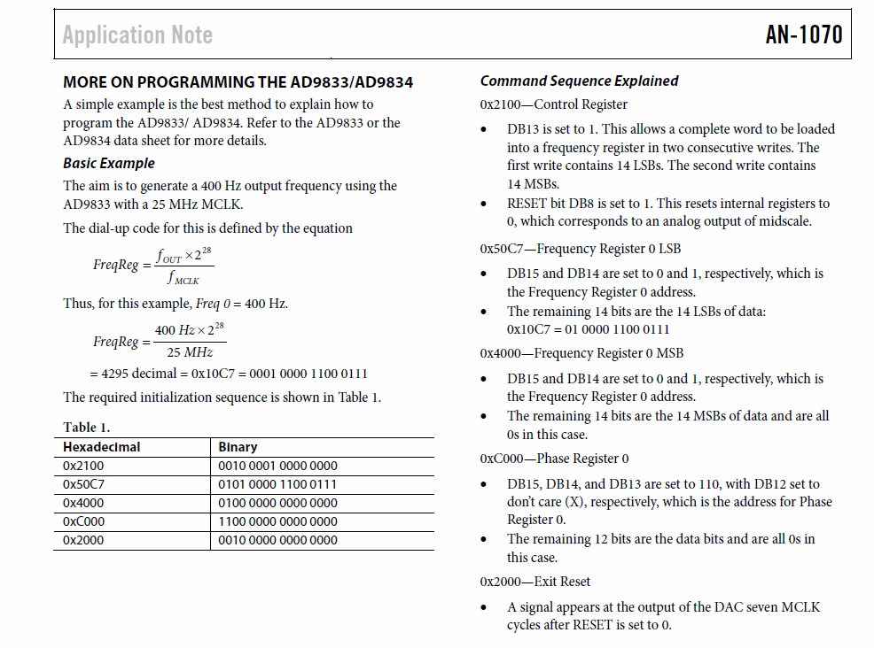

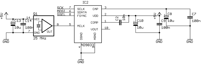

Hallo
ich versuche gerade den Funktionsgenerator Chip AD9833 zum laufen zu
bringen.
Seltsamerweise gibt dieser nur seine Versorungsspannung als
Gleichspannung aus. Im Datenblatt steht aber dass die Ausgangsspannung
maximal 0,65V wären.
Ich bin mir deswegen nicht sicher ob mein Fehler in der Software oder in
der Hardware liegt.
Ich habe es auch schon mit einem anderen AD9833 versucht. Dieser verhält
sich exakt genau so.
Vielleicht weiß jemand hier weiter.
Main
init_AD9833();
DDS_uebertragung_starten();
DDS_aendern(0x2100);
DDS_aendern(0x50C7);
DDS_aendern(0x4000);
DDS_aendern(0xC000);
DDS_aendern(0x2000);
DDS_uebertragung_stoppen();

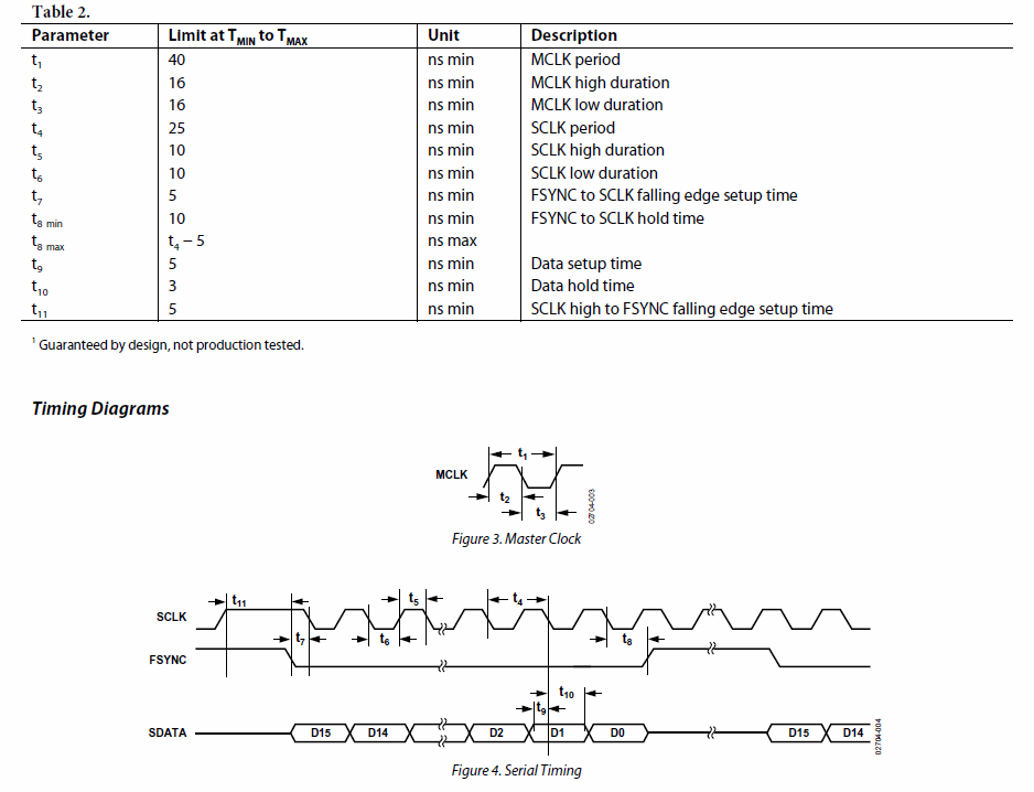

DDS_AD9833.h
#define set_bit(ADDRESS,BIT)   ADDRESS |= (1<<BIT)  // set Bit
#define clear_bit(ADDRESS,BIT)   ADDRESS &= ~(1<<BIT)// clear Bit
#define  invert_bit(ADDRESS,BIT)  ADDRESS ^= (1<<BIT)  // Bit umschalten
/** Überprüft ob ein Bit gesetzt ist */
#define BitIsSet(port,bit)    (port & (1<<bit))
/** Überprüft ob ein Bit gelöscht ist */
#define BitIsClr(port,bit)    (!(port & (1<<bit)))
#define DDS_SCLK_PORT_OUT  PORTJ.OUT
#define DDS_SCLK_PIN    1
#define DDS_SCLK_DDR    PORTJ.DIR
#define DDS_SYNC_PORT_OUT  PORTJ.OUT
#define DDS_SYNC_PIN    0
#define DDS_SYNC_DDR    PORTJ.DIR
#define DDS_DIN_PORT_OUT  PORTJ.OUT
#define DDS_DIN_PIN    2
#define DDS_DIN_DDR    PORTJ.DIR
22
void init_AD9833 (void);
23
void DDS_uebertragung_starten (void);
24
void DDS_uebertragung_stoppen (void);
25
void DDS_aendern (uint16_t Wert);
DDS_AD9833.c
#define F_CPU 32000000UL
#define DDS_verzoegerung 100
//<> standartverzeichnis
//"" Verzechnis des Projektes
#include <avr/io.h>      //für die Ein- und Ausgänge
#include <stdint.h>      //um Variablen so zu deklarieren, dass ihre Länge ablesbar ist
#include <util/delay.h>    //für delays
#include <avr/interrupt.h>  //für interrupts
#include "DDS_AD9833.h"
  //Alle 3 Datenleitungen als Ausgang setzen
  set_bit(DDS_SCLK_DDR, DDS_SCLK_PIN);
  set_bit(DDS_SYNC_DDR, DDS_SYNC_PIN);
  set_bit(DDS_DIN_DDR, DDS_DIN_PIN);
  //SYNC auf high setzen
  set_bit(DDS_SYNC_PORT_OUT, DDS_SYNC_PIN);
22
  //Fallende Flanke an SCLK erzeugen
23
  set_bit(DDS_SCLK_PORT_OUT, DDS_SCLK_PIN);
24
  _delay_us(DDS_verzoegerung);
25
  clear_bit(DDS_SCLK_PORT_OUT, DDS_SCLK_PIN);
26
27
28
29
