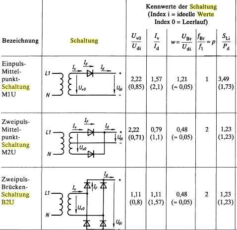

Bei einer B2U Schaltung mit einer Ausgangsgleichspannung von 200 Volt
und einem Gleichstrom von 15 A, muss der Dauerdurchlassstrom einer Diode
(0,7V) berechnet werden. Sehe ich das richtig, dass es dann 7,5 A sind,
da pro Halbwelle immer 2 Dioden "geöffnet" sind oder übersehe ich was in
der Rechnung?
Ich habe beim Googlen noch einen Auszug aus einem Tabellenbuch gefunden
(Bild siehe Anhang). Laut des Bildes wäre das, was ich suche Iv
(vermutlich noch durch 2 geteile, weil das der Strom für 2 Dioden wäre,
oder?).
Und nach der Tabelle ist Iv/Id = 1,11.
Also ist Iv= Id*1,11
Iv =15*1,11 = 16,65A
Für eine Diode dann 8,3 A.
Nach diesem Fund bin ich dann doch leicht verwirrt :-)
Kann mir einer abhelfen?
Liebe Grüße
Klausi
von Helmut S. (helmuts)
Die Dioden sind nicht parallel sondern in Serie. Das bedeutet jede Diode
muss den vollen Strom liefern und man hat somit zweimal die
Verlustleistung.
Pv = 2*Udiode*Idiode
von U. B. (Gast)
> Verlustleistung.
Jede Diode leitet aber nur die halbe Zeit.

von eProfi (Gast)
Das ganze gilt aber nur für rein ohmische Verbraucher. Und der Begriff
Gleichstrom ist dehnbar, reiner Gleichstrom oder pulsierender?
Sobald L oder C im Spiel sind, schaut es gleich wieder anders aus.
Bei C: kleiner Stromflußwinkel - höhere Belastung.
Da braucht man Integralrechnung mit Fallunterscheidung.

von LE (Gast)
@Klaus
Das ist richtig. Der arithmetische Strom-Mittelwert einer Diode ist hier
I_FAV=0.5x I_d, der Effektivwert durch eine Diode beträgt
I_FRMS=(Pi/4)xI_d=0.785xI_d.
Noch ein Hinweis, für die Verlustleistung an der Diode gilt:
P_V=U_DiodexI_AV + r_FxI_RMS^2.
Das hat hier im Forum mal einer wunderschön erklärt, finde den Beitrag
aber nicht mehr.
von Klaus Schnee (Gast)
vielen Dank für eure Antworten.
Wenn ich euch richtig verstanden habe, dann ist keine meiner beiden
Rechnungen richtig, oder?
@LE
Wenn ich deine Formeln jetzt mal mit meinem Werten rechne,
dann ist der Mittelwert:
I_FAV=0,5*15A = 7,5 A
und das was ich suche, also der dauerhafte Durchlassstrom, wäre:
I_FRMS=0,785*15A = 11,8A
Sind die 11,8A dann pro Diode oder muss ich den Wert nochmal durch 2
nehmen?

von LE (Gast)
I_F = Strom durch eine Diode in Durchlassrichtung (Forward)
AV = Mittelwert (Average)
RMS = Effektivwert (Root mean square)
Einen "dauerhaften Durchlassstrom" kenne ich nicht, was soll das sein
(siehe zuvor)?
Ah, ok, dann ist das, was ich suche der MIttelwert.
Ich habe gerade durch Zufall einen älteren Thread gefunden, indem sogar
fast die gleichen Werte gesucht wurden:
Beitrag "Gleichrichter Dioden auswählen/bemessen"
Die Lösung meines Rätsels ist somit
0,5*Id
Danke für eure Hilfe!!!
