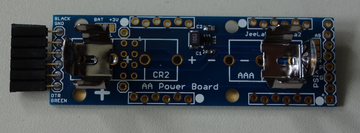

ich habe mir ein AA Power Board von JeeLabs zugelegt:
[http://jeelabs.net/projects/hardware/wiki/AA_Power_Board]
Ich habe nicht die fertige Version gekauft, sondern nur die Platine und
habe sie selbst bestückt mit dem 3.3V Wandler und
C1 = 1uF, C2 = 10uF, L1 = 10uH
(alles so wie in der Doku angegeben)
Wenn ich eine Batterie einlege, erhalte ich am Ausgang 4.45V anstatt
3.3V.

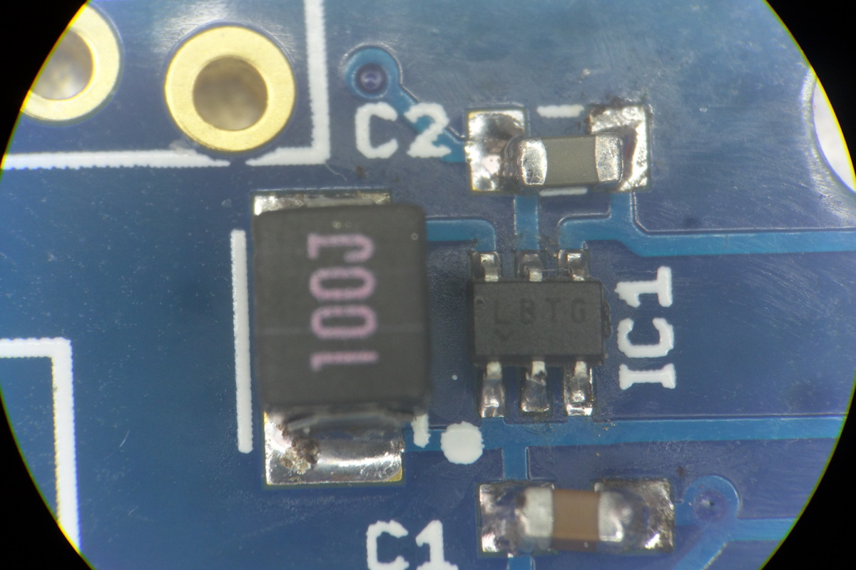

Eigentlich kann man da nicht viel falsch machen, außer den Wandler
falsch herum einzulöten. Aber das habe ich gerade unter dem Mikroskop
gecheckt: auf dem IC ist ein kleiner Pfeil nach unten, der deutet
richtung Platinenmitte.
Ich steh gerade auf dem Schlauch, hat jemand eine Ahnung?
Danke!
Henry
Gast #4139258
ich habe verschiedene Widerstände eingesteckt und die Spannung am
Ausgang (mit 2 verschiedenen Multimetern) gemessen:
56R -> 0.75V
100R -> 1.12V
1000R -> 3.84V
10000R -> 6.5V
Das hätte ich so von ienem DC/DC Wandler nicht erwartet...
Ich habe Fotos von der Platine angehängt. Der Wandler müsste doch so
richtig herum eingelötet sein?
Danke

Ich habe diese Spule verwendet:
http://de.farnell.com/panasonic-electronic-components/eljfa100jf/drossel-1210-bauform-10-0uh/dp/1198456?ost=1198456
Im Datenblatt des Wandlers ist die MURATA LQH32CN100K53 angegeben. Beide
haben 10 uH.
#4139485
Die Strombewertung ist zu niedrig, außerdem der Widerstand etwas zu
hoch. Meist ist es wirklich besser, die im Datenblatt empfohlenen
Bauelemente zu nutzen. Meist kann man sich sicher sein, dass die
Schaltung dann auch wie gewünscht funktioniert.
