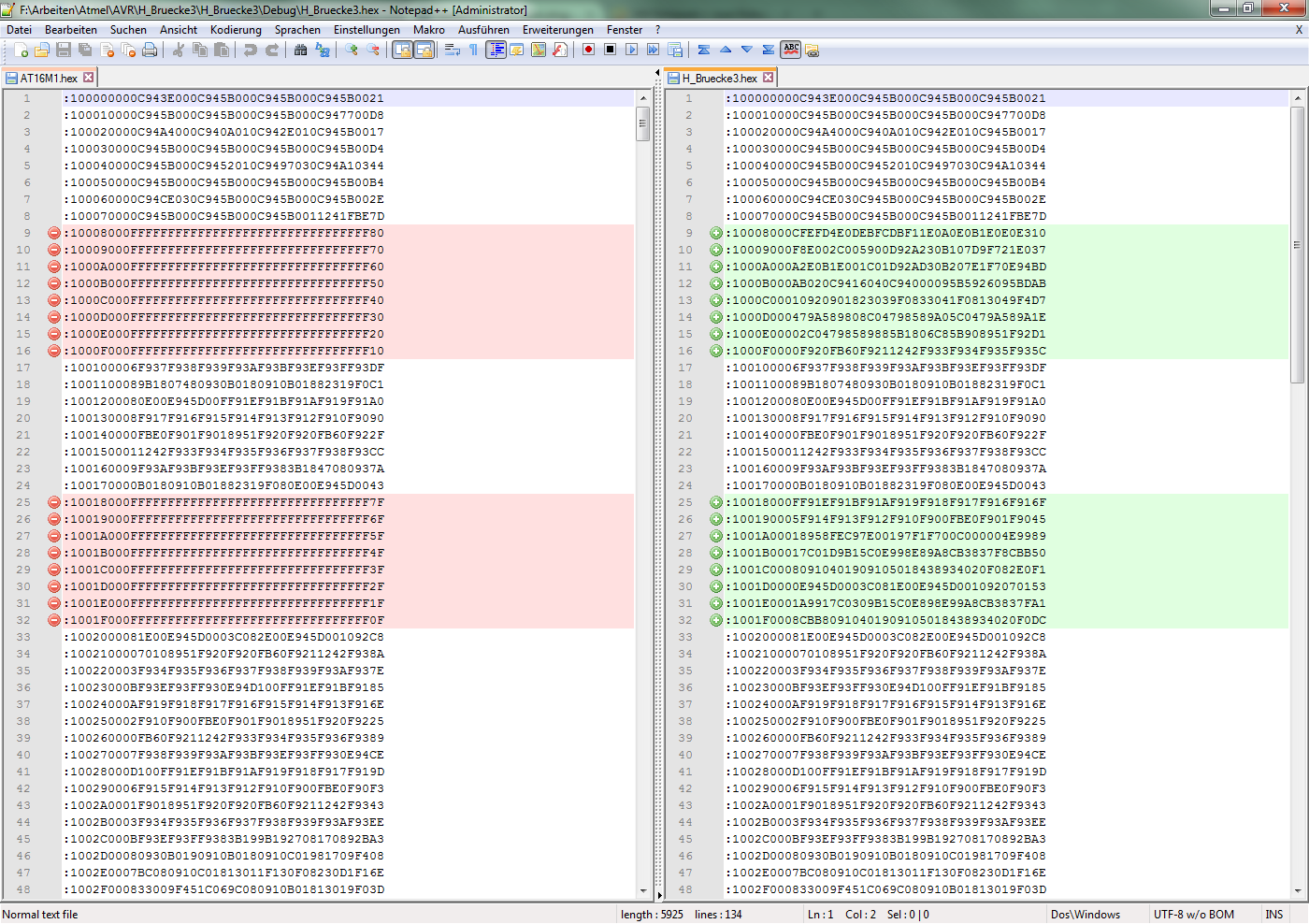

Ich habe hier einen ATmega16M1, bei welchen sich einige Speicherbereiche
nicht beschreiben lassen ...
Weiß jemand von euch, wodurch solche Fehler entstehen könnten?

OP #4139075
Habe nur diesen einen Chip.
Sind relativ gleiche Abstände der Bereiche.
Zeilen in Notepad++
 9 - 16
25 - 32
73 - 80
89 - 96
Habe testweise den ISP Takt heruntergestellt auf 64kHz verringert.
µC soltle laut Fuses auf 8MHz laufen.
Alles andere gibt es keine Fehler bei verify. Nur der Speicher.

#4139471
Schaut nach einer defekten/hängenden Adressleitung aus.
Ich glaube nicht, daß man so einen Fehler durch falsches Löten
provozieren kann, solange man den µC nicht überhitzt.
Backen vor dem Löten wäre mir neu.
Oder werden die Dinger jetzt roh geliefert? ;)
