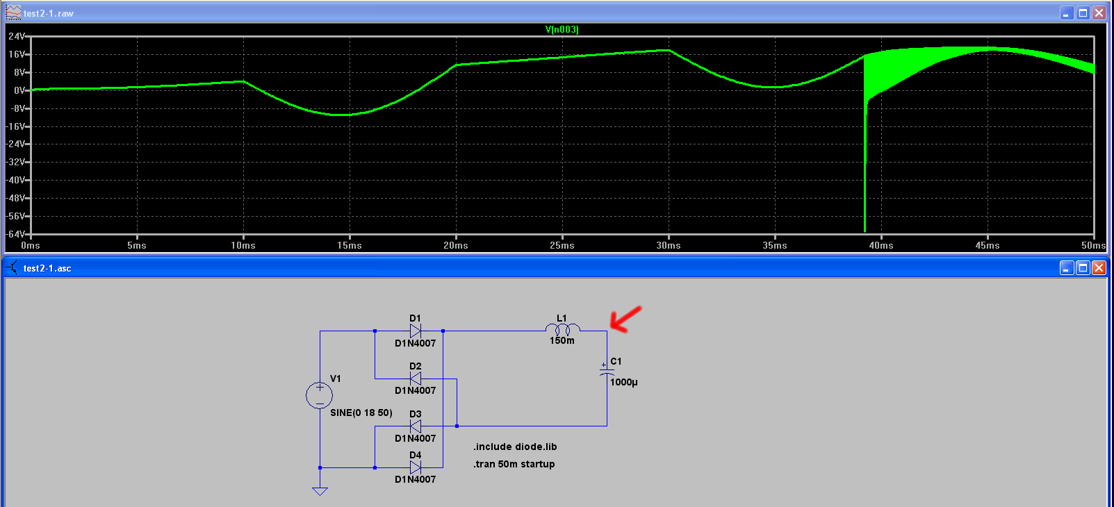

bei dieser Simulation fängt die Spannung am C nach ca. 40ms - ab da ist
der Kondensator voll aufgeladen - wild zu schwingen an (ca.100kHz).

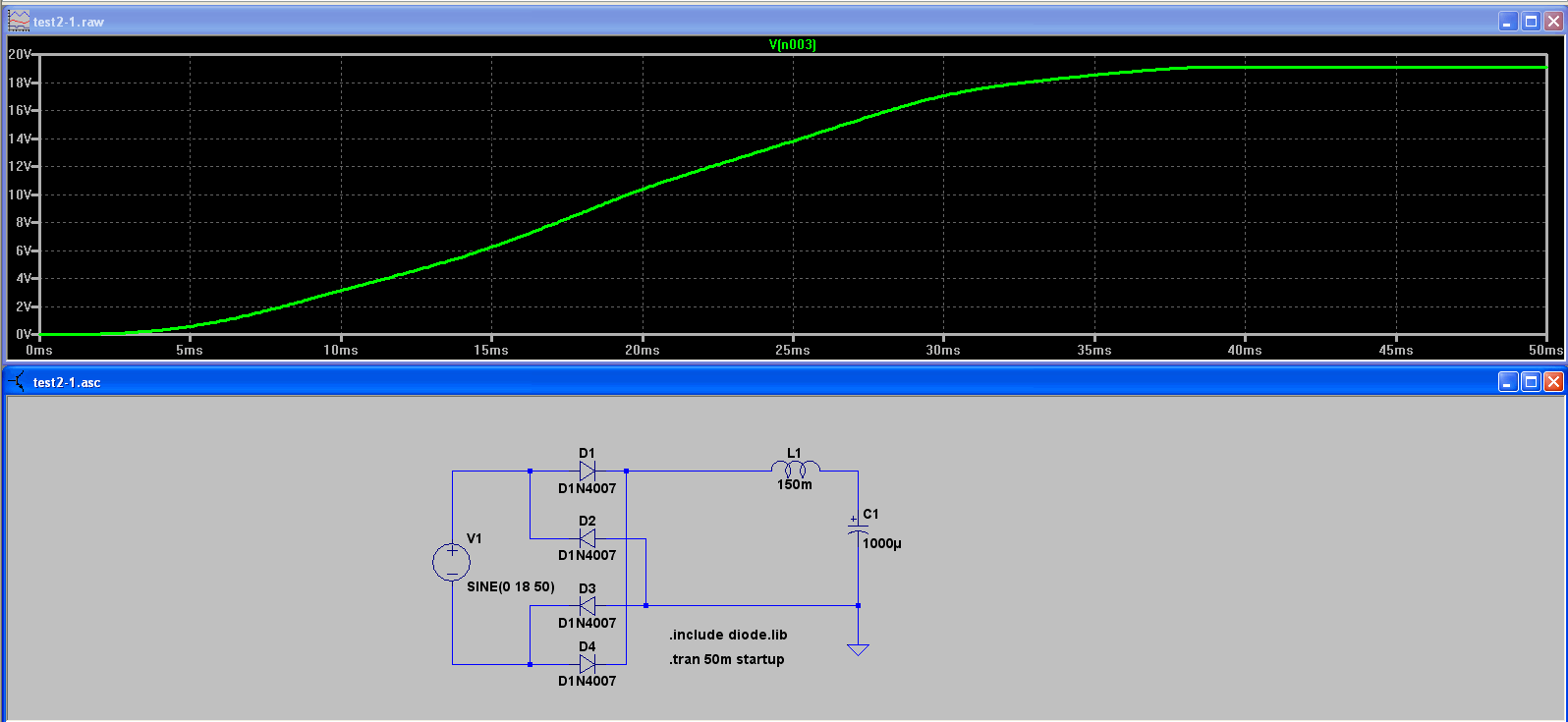

Wenn ich den Bezugspunkt an den C versetze ist nichts zu sehen.
Ich kann mir das nicht erklären.

Guck dir mal die Ströme in den Dioden an, dann stellst du fest, dass
diese auch als Schalter wirken.
Das hart geschaltete Eingangssignal regt die LC Kombination zum
Schwingen an.
Da du keine (realistischen) parasitären Werte für deinen Kondensator und
die Induktivität definiert hast, kommt hier dieses extreme Überschwingen
zustande.
Moderator #4139563
Wenn C1 seinen maximalen Ladezustand erreicht hat, sperren alle vier
Dioden, und der Schaltungsteil rechts des Gleichrichters ist nur noch
über die Diodenkapazitäten an die Spannungsversorgung angekoppelt. Der
aus L1 und den Diodenkapazitäten gebildete Schwingkreis kann dann frei
schwingen. Die Spannung zwischen den beiden Anschlüssen von C1 bleibt
trotzdem weitgehend konstant, weil seine Kapazität im Vergleich zu den
Diodenkapazitäten sehr groß ist.

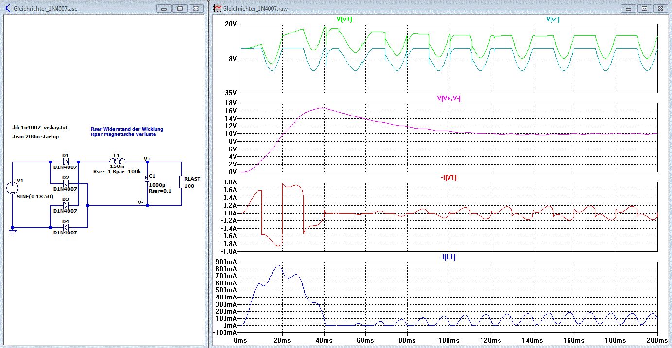

#4139586
Der Vorschlag von Joe mit dem
Parallelwiderstand(Ummagnetisierunsgverluste) lässt die Oszillation
praktisch verschwinden.

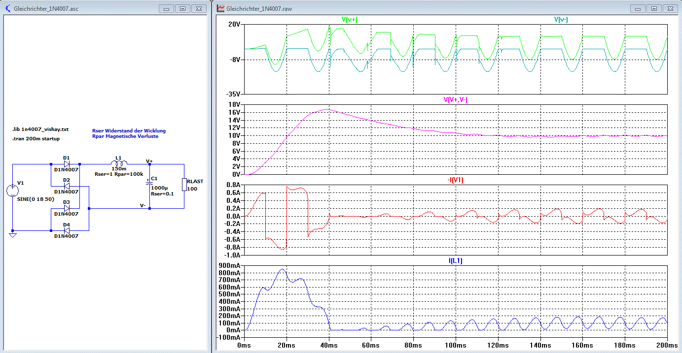

Damit jeder simulieren kann habe ich die Schaltung für LTspice
angehängt.
Die gleichgerichtete Spannung V(V+,V-) hat einen großen Überschwingunger
durch die 150mH Spule. Seit 50 Jahren baut niemand mehr eine solche
Spule in den Gleichrichterkreis. Ich wundere mich warum der TO die dann
einbaut.
