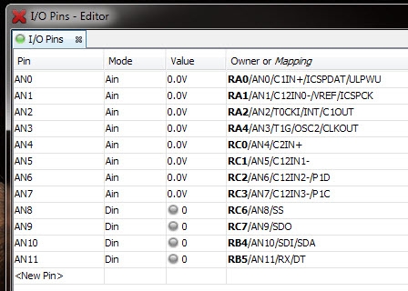

ich kämpfe seit einiger zeit mit einem PIC16F690 und den AD Ports AN8
bis AN11. Ich bekomme die einfach nicht als Analog IN geschaltet. Mit
den Ports AN0..AN7 geht es ohne Probleme.
Aufgefallen war es mir, als in der Schaltung der AN8 und AN9 einfach
nicht das erwartete Ergebnis lieferte. Am Pin liegt allerdings die
analoge Spannung an. Also Verdrahtung ausgeschlossen.
Ich habe dann mal den Simulator bemüht und mir die I/O Pins angesehen.
Dabei habe ich festgestellt, die stehen anstatt auf Ain immer auf Din.
Nun habe ich ein kleines C Programm geschrieben um das mal zu testen,
komme aber nicht dahinter. AN8..AN11 müssten doch über ANSELH gesteuert
werden. Egal was ich da eintrage, nix ändert sich. Bei den unteren AD
Ports geht es wie gewünscht ....

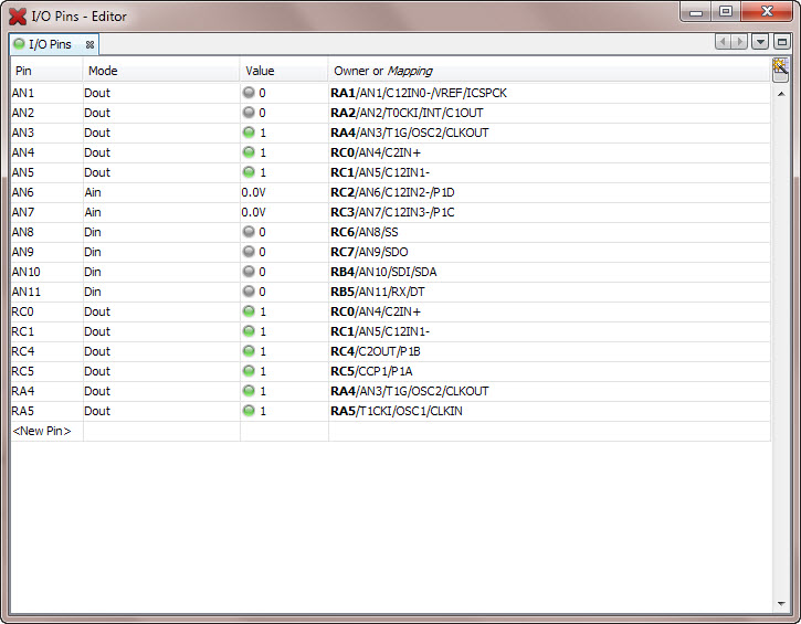

OP #4141570
so ich poste jetzt mal das Programm - zumindest die relevanten Teile:
Im Simulator habe ich den Breakpoint auf die "for
(kanal=0;kanal<=3;kanal++) {" Zeile gesetzt und dann ist der PORT Status
wie im Screenshot angehängt.
Vielleicht hilft das ....
Vielen Dank für die Mithilfe, Georg

Gast #4141686
Unabhängig von deine Kanal-problem (oder auch nicht) ist deine ADC
benützung etwas unkonventionell.
Standard wäre:
Init:
 I/O pins einstellen.
 ADC einstellen/konfigurieren
 ADC einschalten und an LASSEN.
in main:
 CH selektieren.
 (kurz warten: <100us)
 GO setzen
 auf /DONE warten.
 Werte aus ADRES lesen.
In deine software wird die I/O pins und ADC register überall eingestellt
bzw. geändert.  Und der ADC wird ständig ein- bzw. ausgeschaltet.
Macht mann normalerweise nicht.  (über deine übermässige benützung von
delays fange ich am besten nicht an).
Viel glück noch.

OP #4143291
hmmm, jetzt habe ich viele Hinweise bekommen und habe wohl erst noch ein
wenig zu tun mit der Aufarbeitung. Zuerst einmal Danke an alle die sich
die Zeit genommen haben hier bei meinem Problem zu helfen.
Als Feedback möchte ich noch den Hinweis aus dem Microchip Forum mit
geben, hier schreibt mir jemand das die IO-PIN Simulation im MPLABx für
den 16F690 defekt ist - ups. Er hat es auf dem Demo Board nachgestellt
und hat im Assembler die Ports wie gewünscht ansprechen können.
http://www.microchip.com/forums/tm.aspx?tree=true&m=866212&mpage=1
Für mich ist es gut und schlecht ;-) Jetzt weiß ich das es vermutlich
doch geht, weiß auch das ich generell und grundsätzlich nichts falsch
mache. Schlecht ist, auf meiner HW geht AN8..AN11 nicht, obwohl am Pin
AN8 die analoge Spannung anliegt.
Vielleicht werde ich es noch mit einem anderen uC testen (16F1829) der
auch so noch ein paar Vorteile für mein Vorhaben mit sich bringt und
dann auch die hier angemerkten Punkte in der Software berücksichtigen.
Viele Grüße,
Georg

OP #4144244
ich kann die positive Rückmeldung geben, die Lösung ist gefunden.
Der Controller ist kaputt.
Ich habe einfach einmal auf Verdacht den Chip gewechselt und siehe da
auf einmal klappt alles. Warum und wieso und was denn nun genau auf dem
Ding kaputt ist weiß ich nicht aber der neue Baustein tut genau das was
er soll.
Da haben mir zwei Faktoren aber einen gewaltigen Streich gespielt. Zum
einen der kaputte Controller und zum anderen der Simulator, der einen
ähnlichen bug hat.
Dann kann es mit der Programmierung jetzt entsprechend weitergehen. An
dieser Stelle noch einmal vielen Dank an alle die geholfen haben.
Gruß, Georg
