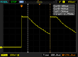

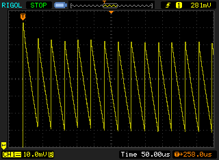

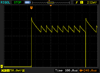

Ok, habe die Idee von oben mal testweise implementiert. Anbei zwei
Oszilloskop-Screenshots.
Links der normale Single-Slope Integrierender Wandler.
Rechts die neue Version. Wenn die untere Schwelle erreicht ist, lade ich
über einen kurzen Puls über den Pull-Up Widerstand den
Integrationskondensator so weit auf, dass ich wieder über die Schwelle
komme. Dadurch kann ich in der gleichen Zeit mehr Bits generieren und
das "Komparator"-Rauschen (vom GPIO-Digitaleingang) reduzieren.
Im Prinzip entspricht das einem "Continuously-integrating converter",
wenn ich den Wikipedia-Artikel richtig verstehe.
(http://en.wikipedia.org/wiki/Integrating_ADC)
Gefühlt verbessert sich die Reproduzierbarkeit. Allerdings ist die
Ladungsinjektion über den Pull-Up Widerstand nicht sehr genau und könnte
zusätzliches Rauschen erzeugen.

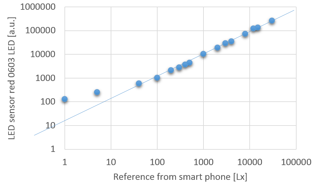

Im Moment habe ich tatsächlich hauptsächlich Probleme mit geringer
Helligkeit (<10 lx, wenn man meinem handy trauen kann). Hier scheint die
Anfangsladung Einfluss auf die Messung zu haben, bzw. die Messung dauert
einfach zu lange. (>200ms)
Mit einem größeren Kondensator würde das Problem nur noch schwieriger
werden. Allerdings könnte man dann evtl. Tatsächlich den ADC verwenden.
Der S&H Kondensator macht das system allerdings wieder schwerer
beherrschbar. Beim Starten des ADC wird Ladung abgezogen.
Nach oben hin lässt sich ein erstaunlicher Dynamikumfang erreichen -> ca
10klx.
Ohne LED hält sich die Ladung übrigens erstaunlich stabil auf dem Pin.
der Leckstrom wird bei deutlich unter 50nA liegen.

von Tim  . (cpldcpu)
Der Weg ist das Ziel. Habe wieder etwas gelernt.
Anbei ein paar Bilder.
- Photo vom Set-Up. Die rote 0603 SMD LED scheint so ziemlich den
kleinstmöglichen Die zu haben und ist damit eher unempfindlich. Eine
Orange 5mm LED mit war ca. 10x empfindlicher.
- Kalibrierung gegen den Lichtsensor in meinem Handy. Wie man sieht,
erreicht man ca. >3000:1 Dynamikumfang. Mit der 5mm LED etwas mehr. Bei
niedrigen Lichtstärken gibt es einen Offset, da die integration
abgebrochen werden muss. Allerdings funktionierte hier der Lichtsensor
im Handy auch schon nicht mehr richtig.
- Oszilloskopbild des per Software implementierten continuous
integration Wandlers.

von Tim  . (cpldcpu)
> Sieht gut aus. Wie genau funktioniert Dein Wandler?
Statt den Kondensator nur einmal ab VCC zu entladen, wird der
Kondensator periodisch durch einen kurzen Puls über den Pull-Up
Widerstand wieder aufgeladen und bis zur Schaltschwelle entladen. Diese
Messung wird für 100ms wiederholt.
Das hat einige Vorteile:
 - Die Rampe wird jetzt nur noch über 0.5V gefahren (Eingangshysterese
der AVR Pins). Dadurch sinkt die Messzeit und es können mehrere
Messungen gemittelt werden.
 - Durch das Mitteln von vielen Messungen wird Quantisierungsrauschen
und überlagertes Rauschen am Eingang reduziert.
 - Die LED, bzw. der Eingangspin ist jetzt im Mittel auf ca 0.5VCC
gebiased. Dadurch verbessert sich die Linearität deutlich (Oben sieht
man, dass der Entladevorgang ab VCC sehr nichtlinear ist). Außerdem
sinken die Leckströme über die Clamp-Dioden am I/O Pin.
Etwas unklar ist noch, wie stabil die Ladungsinjektion über den Pull-Up
ist. Bereits ein oder zwei Taktzyklen reichen aus, um einen Spannungshub
von >0.5V zu erreichen.
Das ganze ist ziemlich timingkritisch. Werde es wohl noch in Assembler
umsetzen müssen, um einige Timingfehler auszumerzen.
