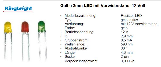

von Ulrich F. (Gast)
Torsten C. schrieb:
> Zum Glück haben Batterien einen Innenwiderstand.
Manche LEDs haben einen eingebauten (Strombegrenzungs)Widerstand.
Vielleicht sind dir ja da solche Exemplare unter gekommen.

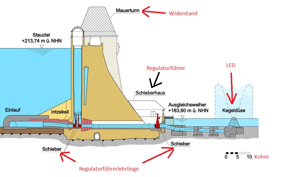

von chris (Gast)
allesKlar schrieb:
> Hilfe, jetzt weiß ich nicht mehr, wie ein Staudamm funktioniert!
Echt jetzt na dann erklär ich mal... siehe Bild

von allesKlar (Gast)
chris schrieb:
Super! Alle Daumen hoch :)

von Karl (Gast)
Torsten C. schrieb:
> eine weiße LED aber
> kein Widerstand drin.
Es gibt auch LEDs mit integrierten Widerstand! Der Chinese ist nicht so
dumm wie du glaubst.

LEDs sollen universell angeschlossen werden können. Es soll möglich
sein, eine LED an 3V-30V (dient nur als Beispiel) anzuschließen. Dadurch
wird die Produktion von, an bestimmte Spannungen angepasste, LEDs
vermieden. Man kann sich vorstellen wie teuer eine LED wird, die
speziell nur für eine bestimmte Spannung hergestellt wird. Man käme als
Hobbyelektroniker sehr schnell drauf, nur LEDs mit einer Mindestspannung
zu kaufen, und diese dann an die eigenen Verhältnisse durch Widerstände
anzupassen.
Die anderen LEDs würden ab diesem Zeitpunkt beginnen im Regal zu
verstauben.
von Torsten C. (torsten_c) Benutzerseite
Michael schrieb:
> Dadurch wird die Produktion von, an bestimmte Spannungen angepasste,
> LEDs vermieden.

von Reinhard #. (gruebler)
Falk B. schrieb:
> Warum baut eigentlich keiner mal ne LED mit integrierter
> Konstantstromquelle?
Gibt es (fast).
von Thomas H. (thoern)
Reinhard #. schrieb:
> Gibt es (fast).
naja, da fehlt schon noch Einiges zur Konstantstromquelle...
