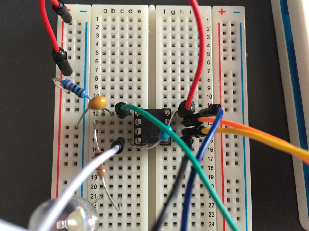

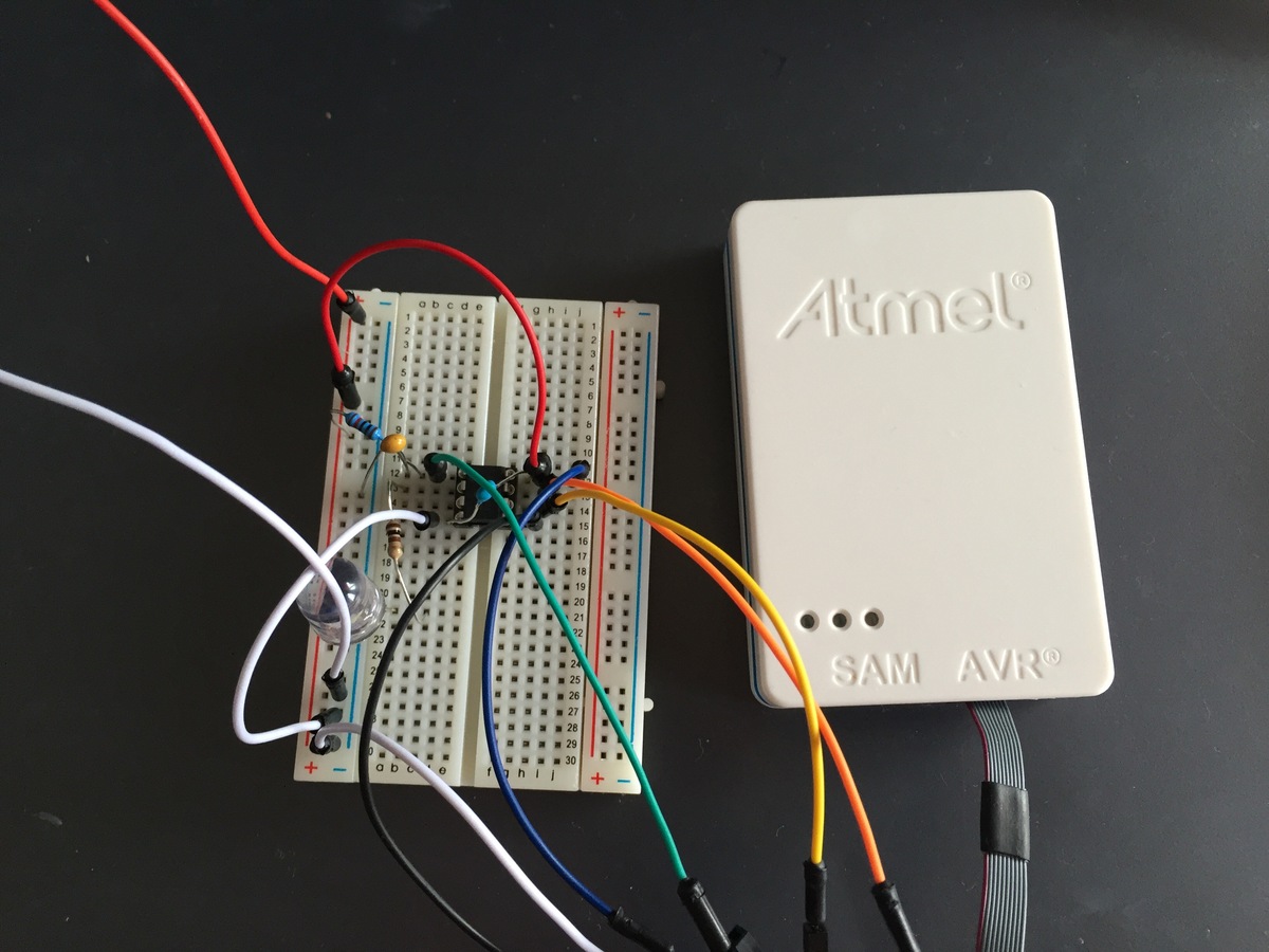

von Julian U. (julian94)
Anbei mein Schaltungsaufbau. Die Beschaltung hatte ich ja eingangs schon
erwähnt. Da fällt mir auch eine Frage ein. Ich habe ja ein Pull-Up am
Reset Pin und dann eine Reset Leitung zum ICE III. Funktioniert das
beides zusammen? (grünes Kabel oben links)
Wenn ich heute Abend zuhause bin, kann ich gerne Beschriftungen für die
Kabel hinzufügen, falls es benötigt wird.

von Thomas E. (thomase)
Das sieht auch alles gut aus. So langsam bleibt dann aber auch nicht
mehr viel.
Wird das richtige File geflasht? Das wird beim Anlegen eines Projektes
NICHT automatisch eingestellt!
mfg.
Danke Thomas, du hattest den entscheidenden Hinweis. Es ist mir ja schon
peinlich, aber das AVR Studio hat ein altes Hexfile benutzt. In der Uni
