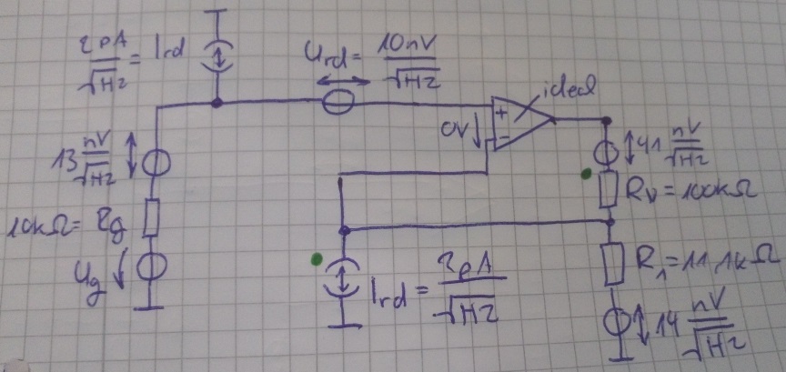

Ich versuche die Rechnung von Tietze-Schenk-Gamm
(Halbleiterschaltungstechnik) nachzuvollziehen. Es steht auf Seite
564/565,
Zitat:"Das Rauschen des Widerstandes R1 wird mit der Verstärkung des
invertierenden Verstärkers bewertet, der Rauschstrom am invertierenden
Eingang verursacht einen Spannungsabfall an RN und addiert sich zu
dessen Eigenrauschen".
Wieso teilt sich der Rauschstrom denn nicht auf und addiert sich sowohl
auf R1 und auf RN? Woran sieht man das denn, dass der Rauschstrom gerade
auf R_N wirkt aber nicht auf R1?
(Sorry, bei mir im Bild sieht R_N aus wie R_V)

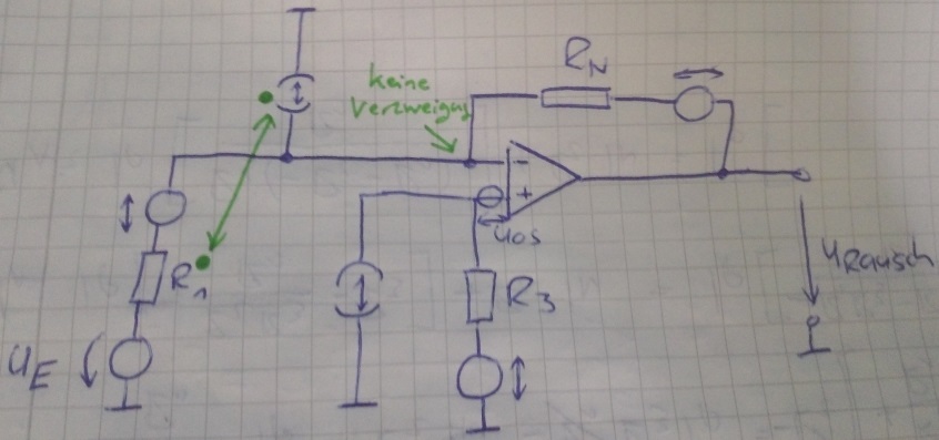

#4146153
Mal ein Bild des invertierenden Verstärkers mit +Eingang auf Masse und
Verstärkerausgang bezeichnet mit Ua. Dann jede Quelle mal für sich
betrachten.
Nur Ur1
Ua = Ur1*Rn/R1
Nur Ird
Ua = I1*Rn
Nur Urn (etwas schwieriger zu verstehen)
Ua = Urn
Alle Rauschspannungsbeiträge müssen am Ende "quadratisch" addiert
werden.
Uges^2 = Summe Ueinzel^2

Gast #4146334
Hallo Helmuts,
danke für die Hilfe. Aber ich verstehe immer noch nicht, wieso nur R_N
vom Stromrauschen berücksichtig wird ... ich zeig dir mal meine
Zeichnung. Vergiss die grünen Pfeile ... wie seh ich denn, an welchem
Widerstand der Rauschstrom einen Spannungsabfall verursacht?
Gast #4146348
Du meinst jetzt aber nicht den virtuellen Massenpunkt, oder? Weil wenn
dieser Punkt auf Masse liegt, müsste der Rauschstrom doch über den Zweig
darüber weiterfließen. Ich kann dem leider nicht folgen, kannst du mir
das versuchen etwas genauer zu erklären? (wenn möglich) Finde diese
ganze Geschichte mit dem Rauschen allgemein kompliziert.
#4146373
Vergiss alles was am +Eingang hängt. Da machst du gedanklich Masse hin.
Der Ird Strom fließt nur über Rn. über R1 kann nämlich gar kein Strom
fließen, weil an dem immer 0V sind.
Ua = -Ird*Rn
Das -Vorzeichen in der Formel musst du aber bei der Rauschanalyse
vergessen.
