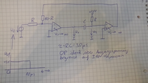

Guten Tag,
ich verzweifle beinahe an dieser Aufgabe. Die Aufgabenstellung ist sehr
simpel: Die Spannung U_1 soll in Abhängigkeit von der Zeit gezeichnet
werden. Die Spannungsquelle U_0 gibt einen einmaligen Rechteckimpuls von
5V innerhalb von 10 Mikrosekunden ab. Die Operationsverstärker sind
ideal, allerdings ist die Ausgangsspannung auf maximal + 10 V und
minimal auf -10 V begrenzt. Die Zeitkonstante beträgt 30 Mikrosekunden.

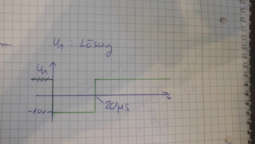

In der Lösung geht der Spannungsimpuls U_1 am Kondensator allerdings 20
Mikrosekunden. Ich versteh einfach nur nicht wieso ..
Gast #4149180
Ist die Schaltung von dir oder aus dem Lehrbuch?
Wäre schön, wenn die Teile benannt wären.
Warum geht der rechte R an V+ und nicht an GND ? So möcht ich nicht der
folgende Eingang sein. Wegen Impuls 2x V+.

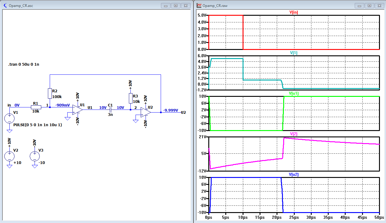

Gast #4149184
Hallo Helmuts,
danke für die Simulation! Ich habe das vorhin mit PSpice ebenfalls
gemacht und ich finde immer noch keine Antwort für das Verhalten...
Gast #4149190
Du hast ein RC-Glied mit +10V und and der anderen Seite mit -10V.
Der zweite OPV schaltet wenn die Spannung an C groesser als 0V wird.
D.h. wenn die Ladungskurve an C die 50% passiert.
Die Zeitkonstante tau entspricht 63% auf der Ladungskurve.
Deshalb wird bereits nach 20us umgeschaltet.
Ua = Umax(1-exp(-t/tau))
Gruss
Gast #4149191
Hallo Josef,
danke für deine Antwort. Was genau meinst du damit, dass der zweite OPV
durchschaltet, fungiert der etwa als Komparator? Und meinst du mit der
Spannung am Kondensator U_1 oder U_2?
Gast #4149203
Dann bin ich schonmal ein kleines Stück weiter ... allerdings komm ich
da noch nicht so hinterher. Wie stellst du denn Zusammenhang zwischen
den 50 Prozent und den 20 us her? Glaube, dass da der Knackpunkt bei mir
ist.
