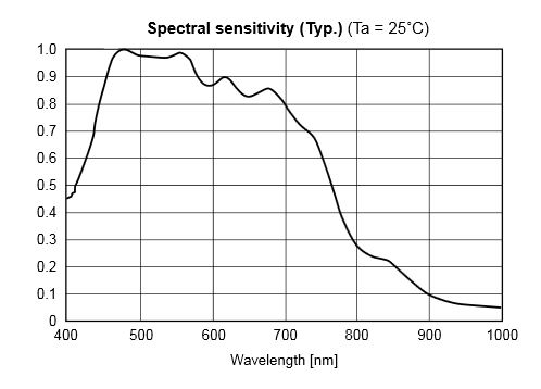

Wofür ist Empfindlichkeit Graphik? bei ILX554B sieht man z.B. dass bei
800nm Empfindlichkeit fast 0.2 – heißt es den Sensor kann nicht dieser
licht von 800nm sehen?
von Torsten C. (torsten_c) Benutzerseite
Alex Werner schrieb:
> heißt es den Sensor kann nicht dieser licht von 800nm sehen?
Er kann 800nm sehen!
Nicht so gut wie 550nm, aber 'blind' ist er bei 800nm nicht.
http://www.filmscanner.info/Fotometrie.html sagt:
> In der Fotometrie wird Licht nicht nach seiner physikalischen
> Leistung oder Energie bewertet, sondern es wird die physiologische
> Helligkeitsempfindung des menschlichen Auges zugrunde gelegt.
Du musst also - je nachdem was Du ausgeben willst - eine Kennlinie
überlagern (physikalisch/radiometrisch oder physiologisch).
Ggf. musst Du mehrere Kennlinien addieren.
Zur Kalibrierung der 'Spektral.png' dachte ich, wie gesagt, an einen
planckschen Strahler^^ (Sonnenlicht). Was meint Ihr? Macht das Sinn?

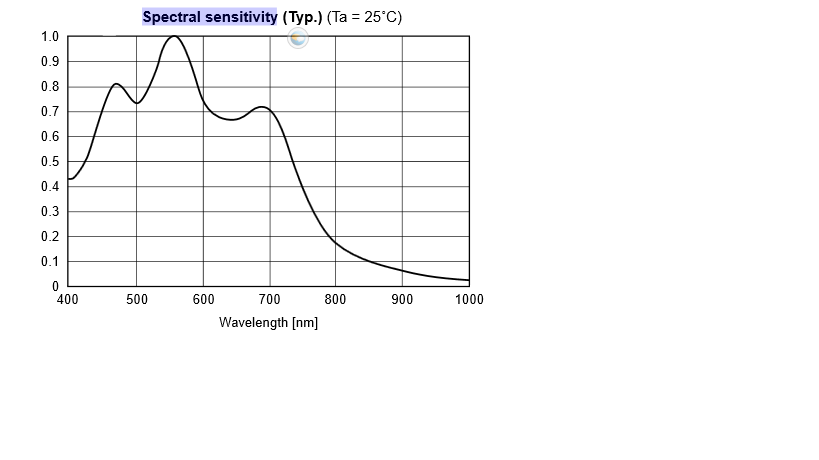

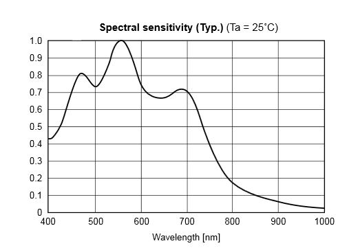

von Thomas (Gast)
ich habe auch vor mir so eins zu bauen, mich würde interessieren, was
deine Beweggründe waren einen ILX554B zu verwenden? Habe mich da mal vor
2 Wochen ein bisschen eingelesen und dann ein paar Stück vom ILX554A
bestellt, der hat meiner Meinung nach eine viel bessere spektrale
Empfindlichkeit?
 Bzw. lässt sich die meiner Meinung besser(mit weniger Fehler)
korrigieren,kann aber sein dass ich da falsch liege. Das Bild vom 554b
hat eh schon jemand vor mir gepostet.
lg Thomas

butsu schrieb:
> Untergrundmessung
Hmmm, irgendwie reden wir noch aneinander vorbei.
Mit der Untergrundmessung ermittelst Du m.E. das Grundrauschen bzw. die
unterschiedlichen Empfindlichkeiten von Pixel zu Pixel.
Aber z.B. 3mV bei Blau sind halt 'ne andere Helligkeit als 3mV bei Grün,
also so wie in ilx554a.JPG^^ oder ilx554b.JPG^^ zu sehen.
Natürlich hat hinter dem Beugungsgitter jeder Pixel seine eigene
zugeordnete Wellenlänge. Es muss also nicht für alle Wellenlängen und
jeden Pixel ein ganzes Kennfeld aufgebaut werden. Aber wenigstens
eine Kennlinie. Oder?
Wie erstellt man diese Kennlinie? Misst man die o.g. Kurve aus dem
Datenblatt mit einem Lineal auf Papier aus und überträgt die Werte in
ein Array? Oder wie würest Du die spektrale Empfindlichkeit zur
Kalibrierung ermitteln, wenn nicht mit Sonnenlicht?

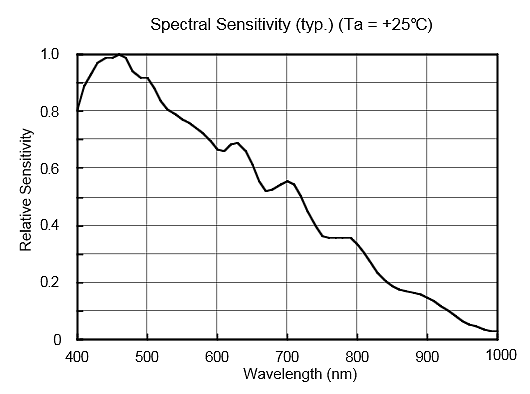

In ebay 310669323257 ist ein Sony ILX511 drin.
Warum?
Ist der besser?
http://www.spectralproducts.com/sm200400
http://de.aliexpress.com/item/-/1792883555.html (€11,23/Stück)

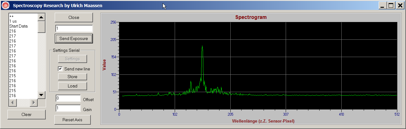

von Bastler (Gast)
Hier noch das einfache Test-Frontend für obiges Programm.
Dargestellt wird das (nichtkalibrierte) Spektrum eines
Billiglasermoduls.
