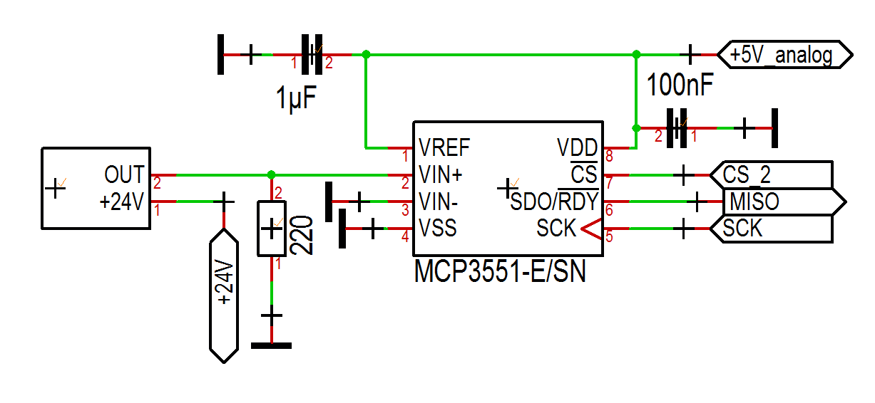

kurze Zusammenfassung der Ausgangslage:
-Sensor mit 4-20mA Einheitssignal
-ADC
-220 Ohm Widerstand
Der ADC MCP3551 hat einen differentiellen Eingang. Das Einheitssignal
ist an + angeschlossen, - ist auf GND.
Der Widerstand ist parallel zum Eingang geschaltet.
Der ADC hat laut Datenblatt eine "Differential Input Impedance" von
2,4MOhm.
Wenn ich es richtig verstanden habe, bedeutet das, dass am Eingang eine
Spannung von max 4,4V anliegt und ein Strom von 1,8uA durch das Gerät
fließt, oder?
Laut Datenblatt verträgt der IC 2mA maximal. Also habe ich alles richtig
gemacht?
Grüße
nootch

Differential Input Impedance 2.4M heisst zwischen den beiden Eingängen
VIN+ und VIN- rechnest du mit einem Widerstand von 2.4M. Da bei dir VIN-
an GND liegt, liegen diese 2.4M also parallel zu deinen 220R - macht
dann 219.98 Ohm - vernachlässigbar, denn die Toleranz deines 220R wird
höher sein.
Ein Tiefpass am Eingang könnte aber auch nicht schaden.
OP #4150260
Das bedeutet, dass meine Rechnung mit dem Strom richtig ist, oder?
Nicht, dass ich das anschalte und mein Gerät plötzlich zu viel Strom
abbekommt.
Das ist wahrscheinlich eine triviale Frage, aber Elektrik ist nicht so
meins, weil man das nicht anfassen kann.
#4150276
Solange der 220R gut verlötet ist, und dein ADC dadurch keine 24V
abbekommt, passiert nix. Die Eingänge sind hochohmig, d.h. da fließt
nicht wirklich Strom - solange du am Eingang im vorgesehenen
Spannungsbereich bist. Überspannung mögen elektronische Bauteile selten.
Ich würde wie gesagt vor den ADC noch einen Tiefpass setzen
(Serienwiderstand + Kondensator nach GND, Dimensionierung entsprechend
deiner Abtastrate), das minimiert das Rauschen.
Hinter den Serienwiderstand könntest du dann noch eine TVS Diode setzen,
die schützt den ADC Eingang gegen Überspannung.
Ausserdem schützt ein Serienwiderstand den ADC, falls deine 24V vor den
5V "hochfährt". So 10K würde ich da mal vorsehen.
