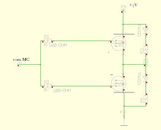

Hallo
hab versucht mit ner kleinen Gegentakt Stufe (quasi als Inverter)zwei
LEDs abwechselns anzusteuern! die Widerstände sind gross genug, das nur
immer Eine an ist! nun zu meinem Prob: irgendwie produziert das ganze n
Kurzschluss, denk mal es gibt n Punkt, wo beide FETs gleichzeitig an
sind! wegen den Fets is mir das ja egal (können mehr als genug ab, aber
meine Betriebsspng geht dabei runter und dann hat der ATtiny 13 kein
Bock mehr weiter zu machen!!
hat vielleicht jemand ne idee wie ich das noch lösen kann? die ports
vom tiny sind alle voll!
Gast #271731
das liegt daran, dass die Ein- und Ausschaltzeit der Mosfets
unterschiedlich lang ist. (siehe Datenblätter) beim umschalten sind
dann für kurze zeit beide leitend.

hier in dieser Schaltung kann aber nicht viel passieren, die MOSFETs
sind irgendwie falsch rum drinn? Kann das sein - oder ist schon wieder
soo spät?
Du könntest die 100Ohm größer machen (470 Ohm) und jeweils eine Diode
in Sperrrichtung darüber löten.(Immer die Betrachtungsweise der
Polarität beachten) So schalten die MOSFETs nicht sehr schnell ein,
aber sehr schnell wieder aus. Deine gewünschte Totzeit wäre erstmal
hergestellt. Ist zwar Murks - geht aber erstmal. Kommt allerdings auch
sehr auf die geforderte Frequenz an.

Gast #271738
abgesehen davon, dass in beiden fet-schaltungen die transistoren
teilweise verkehrt herum eingebaut waren sehen sie schon gut aus.
das mit dem kurzschluss in der ersten schaltung kommt durch die
Drain/Source Schutzdiode. (der P-kanal in der ersten schaltung ist
verkehrt herum. wenn der n-kanal leitet, dann fließt durch die diode
des oberen ein kurzschluß-strom der nur durch den forward-drop und das
rdson beschränkt wird.
in der unteren schaltung sind beide fets verkehrt rum drin, dann ist
derkurzschluss immer da...

Gast #271739
der p-kanal muss aber so rum drin sein sonst macht der nicht auf bei
null volt nicht auf(und bei 5 wieder zu) spg unterschied an Gate und
source Ugs
Gast #271740
1. auch wenn es nicht immer hochdeutsche sätze sein sollten, aber es
hilft beim verständnis der anderen, wenn man sich das was man schrieb
noch mal durchließt
2. in der anordnung wie es im bild zu sehen ist, dann ist drain auf 5v
und source wird über die diode daneben auf (5v - drop spannung der
diode)gezogen (ca. 4v) dann ist klar, dass der mosfet dann noch
schaltet
3. wenn du 2. nicht akzeptierst, dann nimm mal nur den p-kanal und die
untere led ersetzt du durch einen widerstand (10k oder ähnlich) dann
miss mal den strom durch den widerstand.
4. es ist hilfreich, wenn man mit konkreten angaben über die typen der
mosfets beginnt - dann kann besser geholfen werden.

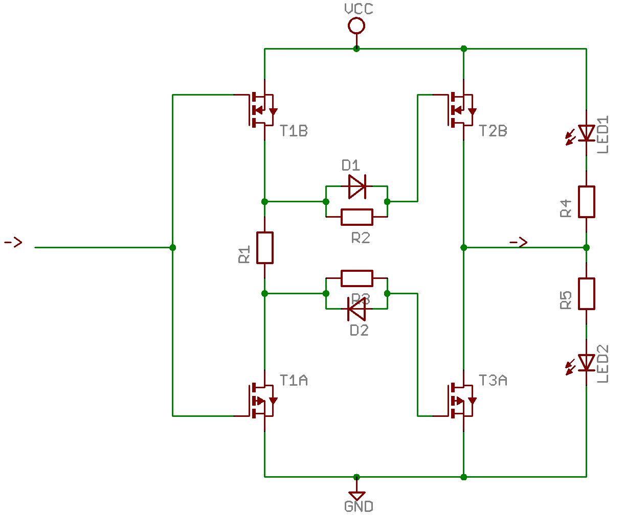

Gast #271741
@Winfried
au ja, da habe ich wiedermal P- und N-Kanal verwechselt. Die müssen
natürlich getauscht werden  -beide-
Hier nochmal eine funktionsfähige Schaltung im Anhang.
Die LUXEON LED nur mit Vorwiderständen zu betreiben, ist ziemlich
riskant, das nur am Rande. Dazu sind die Dinger (noch) zu teuer.
Gast #271743
Die Schaltung setzt voraus, das BEIDE Betriebspannungen gleich groß sind
und mit sicherheit ausreichen, die MOSFETS voll durchzusteuern.
Ob 5V da immer ausreichend sind, weiss ich nicht.
Das hängt von den verwendeten Mosfets ab.
Wenn deine LED Spannung größer als die vom uC ist, funktioniert die
Schaltung natürlich nicht. Dann musst Du noch einen NPN davorsetzen...
Sorry für den Schnitzer im ersten Schaltungsvorschlag, sollte
eigentlich nicht passieren - wenigstens einer, der es gesehen hat.
Gast #271744
(am besten erkennt man das an den dioden-pfeilen)
schutzdiode immer in sperr-richtung und bei n-kanal geht der andere
pfeil rein
und wenn man es sich gar nicht merken kann, dann einfach bei einem
hersteller ein datenblatt ziehen (www.irf.com, www.vishay.com,
www.fairchildsemi.com, ...) dann ist es zu gut wie ausgeschlossen, das
man die dann verkehrt drin hat
Gast #271745
pfeil rein
Ja nee, schon klar!
beim NPN Bipolar Transistor geht der Pfeil raus. Daher verwechsele ich
das hin und wieder. Auf die Dioden habe ich nu garnicht geachtet. In
Sperrrichtung, klar!
Danke nochmal für den Hinweis.

Gast #271747
Ja die Transistoren sind sehr gut dafür geeignet, hatte ich bis vor
kurzem auch in Verwendung.(Modellbau)
getestet habe ich gepostete Schaltung vergangene Woche mit SI4562, mit
SI5404(n-Kanal) und mit SI5475(p-Kanal) und mit SI5515(dual np-Kanal).
Nur bei sehr hohen Frequenzen und Belastung durch einen resonanten
Reihenschwingkreis (1.2Ampere bei 1.2Mhz)schlägt die "unorthodoxe"
Schaltung mit Ihren Eigenschaften durch(Totzeit reicht nicht,
schleichender Übergang bei Einschalten der Transistoren). Dann wirds
auch etwas warm alles. Aber alles, was unter 50Khz liegt, geht ok.
