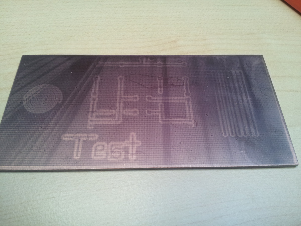

Hallo liebe Community,
da ich momentan Ferien habe, versuche ich mich darin selber Platine zu
ätzen. Jedoch scheitere ich bereits beim Belichten/Entwickeln. Das
Platinenlayout ist bei meinen Ergebnissen nur verschwommen sichtbar
(siehe Bild). Was muss ich anderst machen?
-Zum Belichten verwende ich eine umgebauten Gesichtsbräuner.
(Belichtungszeit ca. 2 Minuten, Abstand 5 cm)
-Entwickler: 20g Natriumhydroxid auf 1l Wasser
Bin über jeden Ratschlag dankbar!
Grüße,
Max
#4151375
Entwickler NaOH 1% (wieso einen ganzen Liter anrühren?) für 80x100mm
mische ich 1g NaOH mit 100ml Wasser.
Was für ein Gesichtsbräuner? Falls es so ein alter mit
Quecksilberhochdruckdampflampe ist sollte der Abstand 70 cm betragen.
Gast #4151465
Na das sieht doch aus wie aufgeschleudertes Positiv 20?
Ggf. solltest Du da erst noch einiges verbessern. Die Platine vorm
Schleudern von Staub befreien, und mehr Lack je Schleudergang
spendieren.
Und den Lack relativ kurz nach dem Beschichten auch belichten, nicht
etwa wochenlang rumliegen lassen. Also schleudern, trocknen,
idealerweise bei z.B. 50° vorbacken, und dann gleich belichten.
Gast #4151498
Ok
1. Layout mit Tinte drucken, da bei Toner die Deckkraft schleichend
abnimmt
2. Mit Gesichtsbräuner ok, aber messe die Zeit mit ner richtigen Uhr
neben
   her. Zeit ca 2-3min entwickeln lassen
3. mit klarem Wasser abspühlen
4. Kurz anätzen und schauen ob die Säure greift, das erkennt man daran
das
   die Kupferbahnen stumpf aussehen/werden wenn man schräg auf die
Platine
   schaut. Wenn nicht nochmal mit Wasser abspülen, kurz nachentwickeln.
 Der Rest sollte fast von slebst laufen
naja und wenn man mal bisschen Geld über hat, vllt in ein kleines
Belichtungsgerät investieren aber als Schüler is das denke ich bisher
keine Option...

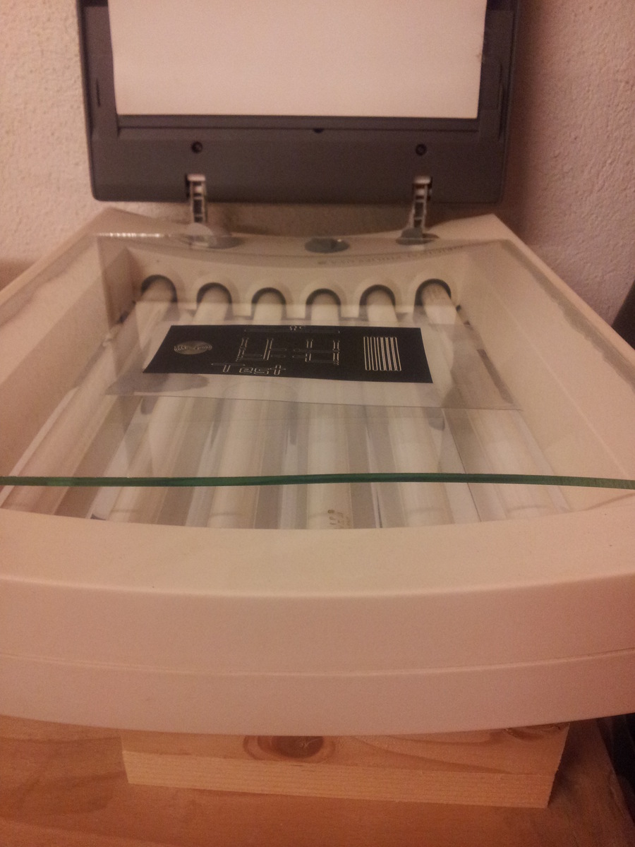

OP #4151648
Vielen Dank schon mal für die vielen Ratschläge und Tipps!
Die Belichtungsvorlage habe ich mit Target erstellt und mit Hilfe eine
Laserdruckers zweimal ausgedruckt und passgenau aufeinander
geklebt,damit auch wirklich nur der richtige Teil belichtet wird. Von
meinem Belichter habe ich mal ein Foto gemacht. Außerdem verwende ich
von Bungard die Platinen.
Gast #4151662
Ist die Scheibe normales Fensterglas? Das läßt UV-Strahlung nicht
wirklich gut durch... also evtl. länger belichten! Bzw. mal wirklich
eine Belichtungsreihe machen, Testmuster erstellen, einen Teil abdunkeln
(schwarze Pappe) 30 Sekunden oder eine Minute belichten, Muster weiter
ab- oder aufdecken. Beim Entwickeln kann man dann sehen, wo sich am
besten der Entwickler zügig ablöst, stehen bleibt oder sofort
verschwindet ;-).
Gast #4151679
Du hast aber schon so belichtet, dass die Schicht so aussieht:
UV-Röhren
Folie(n)
Bungard Material mit Beschichtung nach unten
Glasplatte (unbedingt Kristallglas verwenden)
Ich Frage, weil es sieht eher so aus wie auf dem Foto dargestellt. Und
das wäre falsch!
Lass mal die 2. Folie weg und versuche es mit kürzerer Belichtung. Und
lass die Röhren vorwärmen. Erst dann belichten.
Grüsse,
René

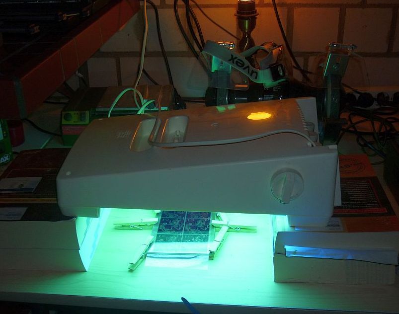

#4151737
Der ALLERWICHTIGSTE Tipp wurde ja schon weiter genannt:
Die Folien müssen so bedruckt sein, das die Farbschicht (egal ob Toner
oder tinte) Kontakt zu Platine hat.
Bei Target müsste das bedeuten die Unterseite beim Ausdruck nicht
spiegeln, beim Drucken der Oberseite das Häckchen im Kästchen Spiegeln
setzen.
(Wenn ich das gerade korrekt im Kopf habe. Auf diesem Rechner von dem
ich gerade schreibe ist weder Target noch andere ECAD SW installiert)
Ansonsten muss ich sagen das das Ergebniss schon sehr merkwürdig
aussieht!
Wenn ich ins blaue Raten müsste würde ich sagen das die Folie von der
falschen Seite bedruckt wurde und/oder beim Belichten nicht geügend
stark angepresst wurde. Evtl. mit etwas Überbelichtung und dann noch
scharfe Entwicklerlösung. Das ganze dann versucht durch zu frühen
Abbruch der Entwicklung zu Retten. Dann kommt soetwas ähnliches raus.
(Hinweis: Ausentwickelt ist wenn sich NICHTS mehr von der Platine löst.
Muss man vorher die Platine herausnehmen ist überbelichtet, ist es nach
über 2 Minuten noch nicht fertig definitiv stark unterbelichtet.
Wenn man beim Entwickeln auf ein paar Sekunden achten muss, dann läuft
bei der Belichtung etwas falsch. Gut belichtet ist wenn die Platine nach
ca. 60-90 Sekunden ausentwickelt ist, aber auch ein längerer Verbleibt
in der Entwicklerlösung keinen NAchteil bringt. Entweder Bungard oder
Rademacher haben mal angegeben das bis 5Minuten über Entwicklungsende
hinaus im Entwickler kein Problem sind... )
Ein Scannerdeckel alleine ist da nur Murks, das geht nur bei sehr
schweren Modellen, sonst mindestens zusätzlich beschweren.
Wie schon geschrieben: Vermutlich nicht genug Anpressdruck damit deine
Folie satt genug aufliegt und für meinen GEschmack auch viel zu wenig
Abstand zwischen Röhren und Platine für eine gleichmäßige Belichtung.
Wobei ich sage das ich absolut kein Fan des Scanner-Umbaus bin. In
vielen Fällen ist das eher eine grobe Verschlimmbesserung!
Ich hänge mal (ein hier schon öfters gezeigtes) Foto von meinem
Belichtungsaufbau an mit dem ich schon seit rund einem Jahrzehnt (wenn
nicht noch länger) hervorragend zurechtkomme. Bis unter 10mil
Prozessicher, bis 5mil mit gelegentlichen Ausfällen.
Nur die Glasscheiben/Wäscheklammern habe ich durch einen
Selbsgebastelten Vakuum Belichtungsrahmen ersetzt. (Mit
Glasscheibe/Wäscheklammern war 10mil nur bei kleineren Platinen halbwegs
sicher zu erreichen,)
Beitrag "Vakkum Belichtungsrahmen im Selbstbau"
Für Bungard Platinen sind bei dem Abstand auf meinem Bild üblicherweise
so 3 Minuten Minimum. Bei feinem Strukturen gerne auch mal doppelt so
viel.
(Liegt an der Qualität der Vorlagen wie viel Reserven man hat.)
Auf jeden Fall ist eine Belichtungsreihe gerade für Anfänger immer eine
sehr gute Entscheidung. Ohne eine solche Reihe aus dem Bauch heraus
belichten ist immer ein Glücksspiel wo man nur mit reichlich Erfahrung
überhaupt die Chance auf regelmäßigen Gewinn hat.
Habe ich schon öfter gelesen und bei perfekter Belichtung ist das auch
eine sehr fixe und funktionale Mischung. Aber halt am oberen Ende der
möglichen Werte. Nehme besser 1% Lösung, also 10g auf 1l bzw.
Sinnvollerweise 5g auf 0,5Liter.
Natürlich kann man auch weniger als 0,5l Lösung ansetzen, dann wirken
sich aber Messfehler sehr viel stärker aus. Ohne gute Waage und bei den
Preisen von NaOH im vergeich zu Platinen sollte man da nicht am falschen
ende knausern... Für eine verhunzte Platine kann man sehr oft Entwickler
in 1l Mengen ansetzen.
Carsten
P.S.: Wenn du wie geschrieben mit einem Laserdrucker die Vorlagen
erstellst könntest du ja mal versuchen den Toner mit der
Acetondampfmethode zu verdichten.
Ist in verschiedenen Threads erklärt wie das geht.
Wenn dies bei dem von dir verwendeten Toner zum Erfolg führt kannst du
damit weiterarbeiten oder speziellen Tonerverdichter (ist halt etwas
bequemer) kaufen. Bei meinem HP Laserjet 1010 mit Originaltoner sind die
Unterschiede in der Deckung riesig!
(Wobei ich für richtig feinen Layouts mit vielen DuKos mittlerweile auch
wieder einen Tintenpisser einsetze. Nicht wegen der Auflösung oder
Deckkraft, sondern weil der LAserdrucker durch die Hitze die Folien
minimal unvorhersehbar verformt und das dann Probleme gibt wenn ich die
mit der CNC gebohrten Platinen Chemisch durchkontaktieren will. Beim
Chemischen Durchkontaktieren größerer Platinen sind selbst 100µm Versatz
über eine ganze Europlatine ein Problem.
Bei Durchkontaktierung mit der Hand ist das mit dem Verziehen zumindest
bei meiner LAserdrucker/Folienkombination aber zu vernachlässigen.

Ich werfe mal meine Werte ein:
Gesichtsbräuner mit 4 Röhren. Als Abstand dienen zwei alte CD-Rom
Laufwerke hochkant, also 15 cm. Ein Stück Fensterglas 4mm.
Folie aus dem Laserdrucker und Bungard-Platine.
Belichtungszeit bei diesem Aufbau: 3min 15s.
