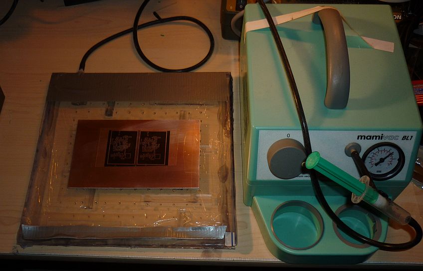

Hallo zusammen.
Ich wollte hier kurz Informationen für meinen gestern kurzfristig
realisierten Belichtungsrahmen mit Vakuumfixierung vorstellen. Dies soll
KEINE komplette Nachbauanleitung sein sondern nur einen Anstoß liefern.
Die Umsetzung ist auch so einfach das es eigentlich keine ausführliche
Anleitung braucht. Die Bilder sind eigentlich selbsterklärend. Es gibt
aber auch noch einiges Potential zur Verbesserung.

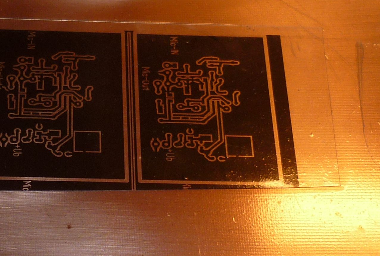

Meine bisherige Belichtungsmethode war es die zu belichtende Platine mit
Folie zwischen zwei Glasscheiben einzulegen und diese mit Wäscheklammern
zusammen zu klemmen. Dies führte in gewissen Situationen aber dazu das
sich das Glas unmerklich wölbte und so Versatz im Bereich von
mm/Bruchteilen auftrat. Normalerweise unkritisch aktuell aber zu viel,
da ich ein Projekt mit mehreren Bauteilen in LLP24 und LLP36 Gehäuse
habe. Die jeweils am Rand befindlichen Stellen werden 1a, die Lötpads in
der Mitte der Platine aber waren Glückssache. (Weniger das Kupfer ist
das Problem als der Arbeitsschritt mit dem Lötstopp!) Aus diesem Grund
habe ich diese Vorrichtung gebaut.

Benutztes Material:
1x Platte Bastlerglas 25x60cm aus dem Baumarkt (3,55 Euro)
1x Schlauchverbinder für die Scheibenwaschanlage aus dem KFZ
Zubehörhandel (15ct)
1x Schlauchstück 1m (Scheibenwaschanlage) Form stabil aus dem KFZ
Zubehörhandel (65ct)
2x Klebestick für Heißklebepistole (Umgerechnet 10ct/Stck)
1x Vakuumpumpe aus der Bastelkiste (ehemals Ebay gebraucht für 12 Euro
incl. Versand, habe diese zusammen mit einem für 10 Euro gebraucht
gekauften Entlötkolben als Entlötstation betrieben)
Materialkosten insgesamt für mich: 16,55 Euro
Der größte Knackpunkt für eine Schnelle Realisierung dürfte die
Vakuumpumpe sein. Es reicht eine Membranpumpe mit geringer Luftleistung.
Ein erreichbares Endvakuum von -0,2Bar, (also gemeint ist 0,2Bar weniger
als Umgebungsdruck) reicht wohl auch aus. Je höher die Förderleistung um
so weniger sorgfältig muss man später die Folie am Rand glatt streichen.
Allerdings sollte diese Pumpe Dauerlauffest sein. Auch mal eine halbe
Stunde ohne Unterbrechung laufen dürfen ohne beschädigt zu werden.
Ich verwende aktuell eine zweckentfremdete „elektrische Milchpumpe“ (Wer
es nicht kennt: Ist nichts anderes als eine Melkmaschine für Frauen ;-)
) die ich damals für ein paar Euro bei Ebay gekauft habe. War aktuell
das „günstigste Angebot“ und gerade am Auslaufen bei der Suche nach
Vakuumpumpe.
Es gibt aber noch zahlreiche andere Geräte wo solche oder Ähnliche
Pumpen verbaut sind die regelmäßig für wenige Euro auslaufen.
Insbesondere im Medizinischen Bereich. Es ist aber darauf zu achten das
diese ein Kontinuierlichen Unterdruck erzeugen.

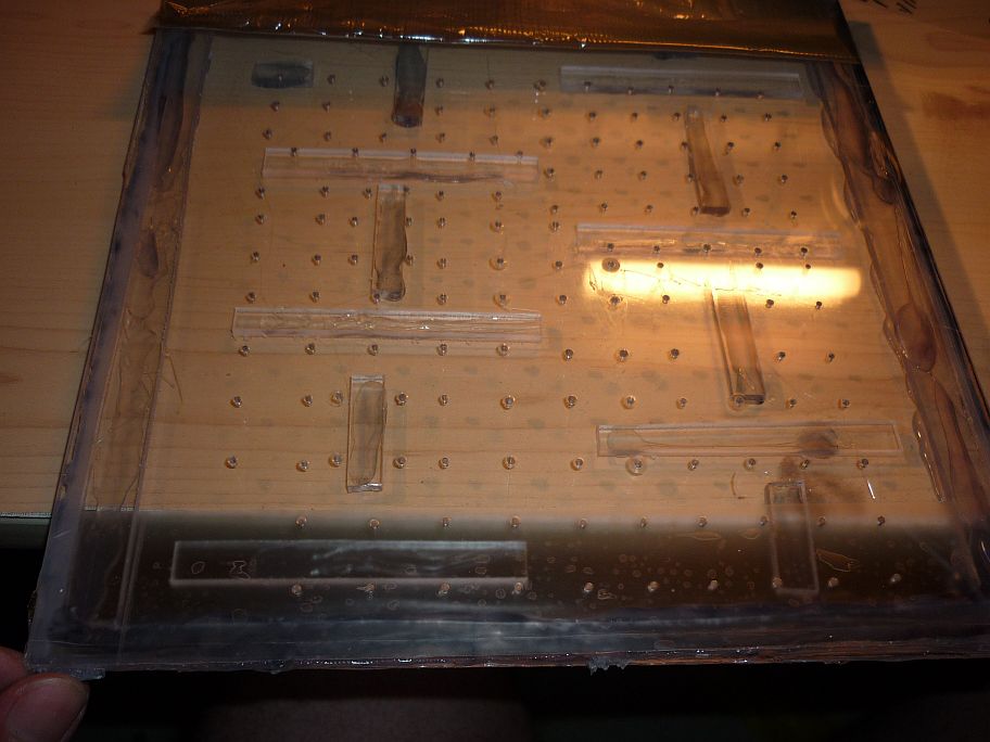

Zum Vorgehen:
Ich habe eine Platte Acrylglas mit den Abmessungen 25x60cm gekauft.
Entlang der schmalen Seite habe ich dann sechs dünne Streifen
abgeschnitten.
Zwei der dünnen Streifen habe ich danach in vier Teile zerlegt, drei der
verbliebenen vier Streifen habe ich dann um 2cm gekürzt, einen um etwa 4
cm.
Das verbliebene Reststück von ca. 25x50cm wurde dann von mir halbiert,
so das ich zwei gleichgroße Platten von ca. 25x25cm bekam.
Nun habe ich die untere Platte genommen und entlang der Seiten die vier
langen Streifen verteilt. Wichtig ist aber das vom Rand der Streifen bis
zum Rand der Platte mindestens ca. 0,5cm-1cm verbleiben. Die Fixierung
der Streifen erfolgte mit Heißkleber. Es kommt nur darauf an das die
Streifen sich später nicht lösen. Ich habe dazu die Unterseite der
Streifen dünn mit Heißkleber bestrichen und diese dann sofort fest
aufgedrückt, so dass der Klebefilm sehr dünn wurde. Ein perfekt
durchgehender Klebestreifen ist unnötig. Der „kürzeste“ Streifen sollte
dabei nicht genau mittig, sondern so das an einer Seite eine größere
Öffnung entsteht angebracht werden.
Anschließend habe ich die kurzen Stücke wie auf dem Foto zu sehen
versetzt im inneren platziert. Ob das wirklich nötig ist kann ich nicht
mal beschwören, meine Absicht dahinter ist ein durch biegen durch das
Vakuum zu verhindern. Fixierung der kleinen Streifen wie bei den langen.

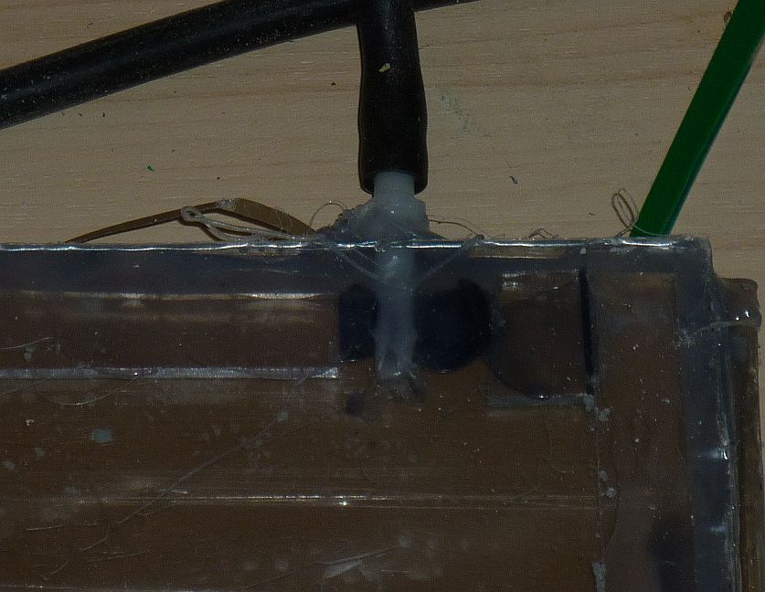

Als Anschluss für den Schlauch habe ich mir einen Schlauchverbinder aus
dem KFZ-Fachhandel besorgt. Normalerweise sind diese Verbinder für die
Scheibenwaschanlage gedacht ;-)
1m Formstabilen dünnen Schlauch habe ich bei der Gelegenheit auch gleich
mitgenommen. (gibt es aber auch in den meisten Baumärkten.
Diesen Schlauchverbinder habe ich in die Lücke gelegt die am kürzesten
der Randstreifen zwangsläufig entstanden ist. Wichtig ist das dieser
nicht höher als die Plastikstreifen ist. Bei meinem musste ich daher
vorsichtig an zwei Seiten mit dem Messer etwas Kunststoff abschaben.
(Man kann natürlich auch einfach nur ein Schlauchstück durchführen und
außerhalb verbinden, oder auch... usw.) Der Verbinder wird wieder mit
Heißleim fixiert.

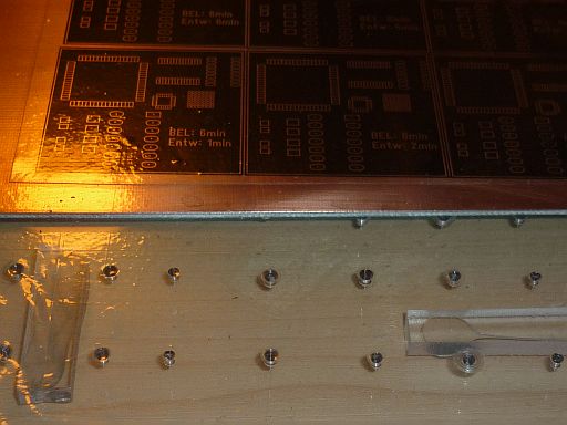

Ich habe (Freihand) ein Raster aufgezeichnet, an dessen Kreuzungspunkte
später die Löcher sitzen sollten. Wo direkt unter einem solchen
Kreuzungspunkt ein Stabilisierungsstreifen sitzt habe ich das Loch etwas
versetzt.
WICHTIG: Die löcher dürfen NICHT bis zum Rand gehen. Es muss in jedem
Fall ein genügend großer Rand ohne Löcher bleiben!
Die Löcher wurden dann mit einem normalen (billigen) HSS Bohrer gebohrt
(ähh – eher geschmolzen). Einen VHM Bohrer wollte ich nicht riskieren
Zumindest beim Einsatz von Acrylglas sollte von der Oberseite her
gebohrt werden, da durch die unangenehme Eigenschaft des anschmelzens
unten „kleine Pickel“ entstehen. So bleibt die Oberseite Glatt.
Nach dem Bohren habe ich die Obere Platte dann mit Heißleim mit dem
Unterteil verbunden. Im ersten Schritt reichen ein paar Dünne
Klebstoffstellen an allen vier Seiten auf den Randstreifen. Das muss
nicht durchgehend sein, die Mittelstreifen haben gar keine obere
Klebestelle. Nach dem Auftragen des Heißklebers sofort fest und Kräftig
an drücken. (Deshalb auch nur wenige Klebestellen. Wollte man jetzt
schon alles versiegeln wäre der Heißkleber an einer Seite schon fest
während man an der anderen noch aufträgt.
Nun folgt als letzter Schritt das „versiegeln“ rundherum um überhaupt
die Möglichkeit zu schaffen das sich ein Vakuum aufbauen kann. DA durch
die versetzen Randstreifen seitlich eine kleine Einbuchtung entstanden
ist kann man dort einfach rundherum großzügig Heißleim einfüllen (es
sollte am besten eine Sorte sein die auch im kalten Zustand noch
flexibel, etwa wie Hartgummi, ist)

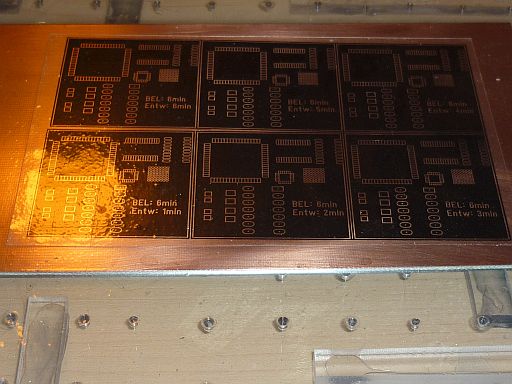

Als letzten Arbeitsschritt muss man nun oben die Folie aufbringen die
letztendlich später die Vorlage auf die Leiterplatte drückt. Dieser
Arbeitsschritt brachte für mich dann unerwartete Probleme mit sich und
hat mit einer Zeitstunde ungefähr die Hälfte der Bauzeit ausgemacht.
Ursprünglich geplant hatte ich das ich als Abdeckfolie eine Seite einer
DinA4 Laminierfolie verwende. Im „Trockentest“ ohne Leiterplatte lief
das dann auch hervorragen. Leider zeigte sich das  sobald eine Platine
unter der Folie lag, selbst bei kleinen, zumindest mit der von mir
verwendeten Pumpe kein Vakuum mehr zu Stande kam. Die Folie erwies sich
als zu unflexibel so das der „Rand“ nicht ausreichte um einen annähernd
Luftdichten Abschluss zu gewährleisten.
Den zweiten Test habe ich dann mit dem Absoluten Gegenstück gemacht.
Normale Frischhaltefolie, in einem unbeobachteten Moment aus der Küche
stibitzt... (Meine Freundin ist da etwas... Ungefähr so wie ich mit
meinem Werkzeug)
Von der eigentlichen Funktion war das hervorragend. Leider war das
Aufbringen eine Fummelarbeit und sonderlich stabil ist das auch nicht
gerade. Nach ein paar Tests hatte die Kante der Platine bereits ein Loch
in die Folie gerissen... Das war mir zu fummelig.
Glücklicherweise kam während der weiteren Tests gerade meine Freundin
vom Bäcker zurück und hatte eine größere, völlig durchsichtige
Plastiktüte dabei. Diese wurde dann sofort „eingezogen“ und mit guten
Erfolg getestet.(Material entspricht den Tütchen mit Clipverschluss wie
Reichelt sie verwendet) durchsichtige Gefriertüten, wahrscheinlich sogar
Mülltüten dürften auch gehen. Auch sind heute ja  fast alle
Elektronikgeräte innerhalb der Umverpackung noch einmal in eine solche
Plastiktüte eingepackt, dürfte ähnliches Material sein.
Zum Aufbringen der Abdeckfolie hat sich bei mir dann folgendes Verfahren
als „praktisch“ erwiesen.
1.Folie glatt über die Vorrichtung legen.
2.Vakuum einschalten
3.Folie glatt streichen.
4.Mit Skalpell/scharfen Messer rundherum die Folie Bündig abschneiden.
5.An der oberen Seite etwas mehr Abschneiden, so dass ein Streifen von
ca. 2cm Dicke der Vorrichtung nicht von der Folie bedeckt ist.
6.Mit breiten Tesafilm/Packband bündig am oberen Rand geklebt die Folie
fixieren.
7.Vakuum abschalten und zur normalen Nutzung übergehen
Dieses Befestigungsverfahren bietet vor allem den Vorteil das die Folie
auch leicht ausgetauscht werden kann. Das ist auch nötig, denn diese ist
Verbrauchsmaterial, kann -und wird- im Laufe der Zeit durch die Arbeit
in Mitleidenschaft gezogen.
Selbst das Anfangs von mir verwendete Panzerband erwies sich als
Unpraktisch, da beim Austausch zu „Zickig“. Wer möchte kann sich nun
noch an der Unterseite der Folie mit Klebeband eine Art Griff basteln
Mein Resümee:
Der Aufbau hat sich auf jeden Fall gelohnt. Da die Vakuumpumpe bereits
in der Bastelkiste vorhanden war haben die zusätzlichen Kosten keine 5
Euro betragen. Der Aufbau hat incl. Der Zeit für den Materialeinkauf
keine drei Stunden gedauert. Die ersten Ergebnisse sehen viel
versprechend aus. Die Vorrichtung macht genau das was sie soll und in
dem Bereich wo ich vorher Probleme habe wird das jetzt auch ein Top
Ergebnis.
Falls ich noch einmal von Vorne beginnen müsste würde ich es jetzt fast
genau so machen. Lediglich hinsichtlich der Größe würde ich mich anders
entscheiden. Auf jeden Fall ist es vorteilhafter wenn man einen
Großzügigen Rand von der Unterdruckzone bis zum ende der Folienauflage
lässt. Je größer dieser Rand um so mehr zeit hat die Folie um sich dicht
anzulegen.
Da waren meine ersten Planungen zu knapp. Ich musste an einer Seite
sogar eine Lochreihe mit Klebeband wieder verschließen. Da meine
Unterdruckzone gerade auf 160x160mm Tatsächlicher Platinenfläche maximal
ausgelegt ist (Ursprünglich waren 160x200mm geplant) bedeutet dies das
die Abmessungen größer werden, ich also zum nächst größeren Stück
greifen müsste.
Ansonsten werde ich jetzt erst einmal damit arbeiten, nur für grobe
doppelseitige Strukturen bleibe ich bei der Sandwichmethode. Ich habe
auch schon eine Idee für eine Doppelseitig einsetzbare Halterung, aber
die liegt erst einmal auf Eis. Natürlich ist mir klar das diese Lösung
nicht „schön“ ist, das war auch nie beabsichtigt. Es sollte schnell
funktionieren.
Wenn jemand Verbesserungsvorschläge oder Anmerkungen hat, dann immer her
damit. (In den Thread) Auch wenn die jetzt für mich eher Irrelevant
sind, für andere vielleicht nicht.
Falls noch Fragen offen sind...
Nur zu!
Carsten

#2285754
Die Pumpe war zur Hand, früher hatte ich einen Kühlschrankkompressor
dazu zweckentfremdet. Ein Problem meiner Konstruktion ist allerdings,
daß die Sammelkanäle in der Platte einen etwas knappen Querschnitt
haben.
Wenn ich nochmal sowas baue, dann als Sandwich aus 3 Platten und wobei
die Kanäle aus der mittleren herausgesägt werden.
Das Fördervolumen der Pumpe ist nicht das Problem - das wird nur beim
Anlegen der Folie benötigt. Wenn die Folie gut angerieben ist und dicht
ist, gibts nicht mehr viel zu fördern. Am besten geht es mit einer
0,3-0,5 mm starken Weich-PVC-Folie. Als Pumpe gehen auch sehr gut alte
Kühlschrankkompressoren.
"Paßgenau": du meinst bei der Montage die beiden Platten? Das war kein
Problem. Die Löcher in der Deckplatte habe ich vor dem Kleben mit dem
Platinenbohrer gebohrt, ebenso das Loch für die Schlauchtülle. Die ist
10 mm stark, ließ sich also in eine Heimwerkerbohrmaschine spannen und
mit einem Messer außen zurechtdrehen. Das axiale Sackloch habe ich ohne
Bohrständer freihand reingebohrt, die radialen Verbindungslöcher zum
Hauptluftkanal wieder mit dem Platinenbohrer.
Am schwierigsten war es, mit einem Geißfuß die feinen Kanäle in die
Oberseite zu schneiden. Das könnte man bequemer mit einem kleinen Fräser
hinbekommen. (Der Trick bei den Kanälen sind zum einen die Kanten, gegen
die die Folie abdichtet, zum Anderen der Querschnitt, der so sein muß,
daß die Folie nicht bündig hineingepreßt werden kann - deswegen ist
Frischhaltefolie dafür nicht gut geeignet.)
Die Platten sind mit Uhu-PVC zusammengeklebt. Sofort nach dem
Zusammenfügen der 3 Teile habe ich die Pumpe eingeschaltet, damit
Kleber, der irgendwo was blockiert, zumindest so weit abgesaugt wurde,
daß nichts verstopft war.
Heute würde ich auch Plexiglas dafür nehmen, allerding nicht Heißkleber,
sondern Acrifix.
> Ach ja: Du hast ja jetzt deine Anlage schon ein paar Monate.
Das Teil ist über 30 Jahre alt, allerdings erst in letzter Zeit wieder
aktiviert. Funktioniert gut, wenn man die Folie erst mal dicht bekommen
hat.
