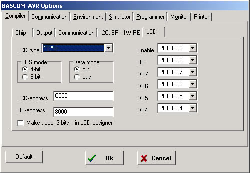

#271883
Ich habe das "Config Lcdpin =..." nicht benutzt. Wenn ich richtig liege, musst Du ihm sagen ob mit 4 oder 8 Datenleitungen verwendet werden.Auch, was für ein Displaytyp 1*8 oder 2*8 ... Zeichen. Ich habe es im Bascom selbst eingestellt. Siehe Anhang. Grüsse aus Hamburg de Michael.
Die einstellungen in Bascom habe ich auch alle gemacht. Hab auch nochmal zum 765 mal die verbindung vom Controller zum Display geprüft. Auf der Rüchseite des Displays ist zu lesen: Powertip PC-802A und ein Aufkleber: PC0802LRS-ASO-B. Alles Andere führt der yC ganz brav aus zB.: Pulsbreitenmodulation, Strombegrenzung über Messwiderstand am analogen Eingang u.s.w. Langsam zweifle ich an meinem Geisteszustand. Naja erstmal allen einen guten Rutsch und wir lesen im neuen Jahr wieder voneinander.
