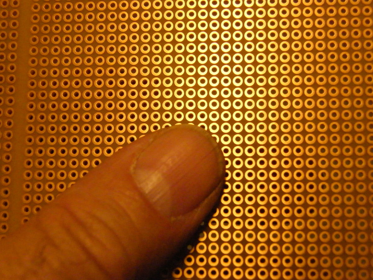

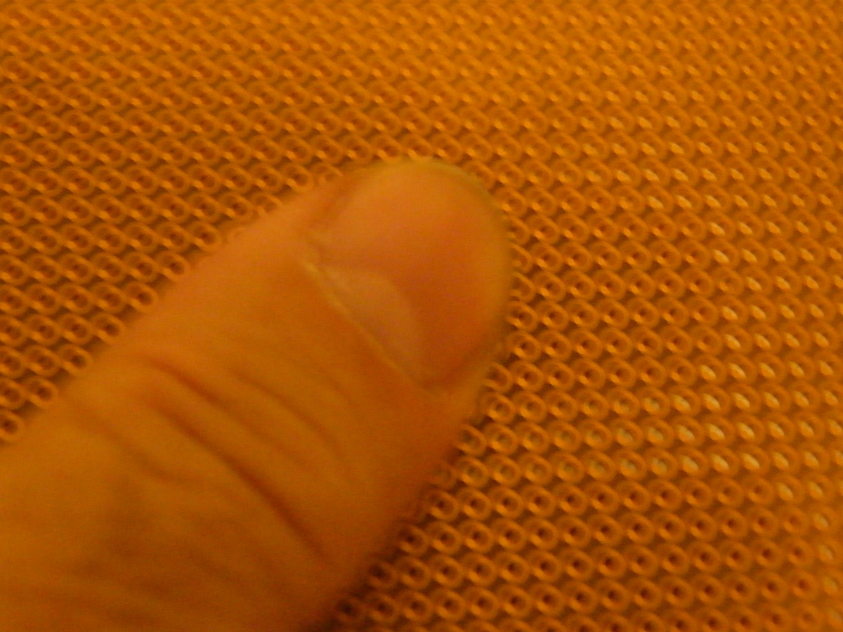

Vom Licht her könnte es theoretisch reichen. Nur, ob ausreichend Licht
am rechten Fleck ankommt ist die große Frage! Der obige Link zeigte auf
ein schönes Ultraslim LED Panel, 360 LEDs, 120 x 45cm, 72W Preis: EUR
429,00
Licht nimmt mit dem Quadrat der Entfernung ab. NUR zum Vergleich: Das
Licht meiner 2 zentral angebrachten  1,50m/58W Leuchtstoffröhren im 30m²
Keller ist nicht ausreichend um in jeder Ecke ausreichend Helligkeit für
feine Arbeiten zu haben. 2 gleiche Fotos einer Lochrasterplatte im
gleichen Raum mit unterschiedlichem Ergebnis durch weitere Entfernung
zur Lichtquelle anbei.

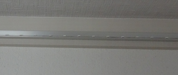

Ich habe in meinem Wohnzimmer komplett um alle 4 Deckenecken herum ein
simple LED Leiste installiert, die ich aus Standard LED stripes und
Aluprofilen gemacht habe. Ausrichtung zur Decke hin (Nur für
Nichtraucherwohnungen geeignet ;-) ) Das ist jetzt keine Beleuchtung,
die zum Lesen und feinen Arbeiten geeignet wäre (obwohl man auch gut
damit lesen kann) aber zur allgemeine Raumbeleuchtung reicht es allemal.
Zudem ist diese indirekte Beleuchtung absolut angenehm. Zum lesen und
arbeiten nimmt man dann halt irgendwelche Spots, die auf die
Arbeitsfläche ausgerichtet sind.
Andreas

Andreas B. schrieb:
> um alle 4 Deckenecken herum ein  simple LED Leiste installiert,
> die ich aus Standard LED stripes und Aluprofilen gemacht habe
Wieviel Meter LED wieviel Watt? Wenig Schatten, aber bestimmt einige
Watt. Wieviel davon kommt noch auf dem Tisch zum Zeitung lesen an?

Das Wohnzimmer hat 3,5x4,5m, also 16m². Es sind 16m Stripes warmweiß mit
6W/m (60Led/m).
Gesamt also 96W. Jede Ecke einzeln dimmbar (siehe hier:
Beitrag "Steuerung LED Zimmerbeleuchtung 4-Kanal")
Normalerweise sind sie nicht voll aufgedreht (~70%). Voll aufgedreht
kann man damit durchaus gut lesen. Der Raum ist absolut gleichmäßig
ausgeleuchtet.
LEDs als Direktbeleuchtung würde ich in Wohnräumen nicht verwenden.
Einmal hochgeguckt und schon sieht man 5min lang nur noch grüne Punkte.
Diesen Effekt der hohen Leuchtdichte sieht man ja eindrucksvoll bei LED
Scheinwerfern im Gegenverkehr.
Die Profile sind 1x1cm Alu Winkel. Die Zuleitung erfolgt durch ein Kabel
in der Nut der dahinter liegenden Holzleiste. Als Rückleiter dient das
Aluprofil selbst.
Zusätzlich habe ich noch in der Mitte eine Leuchtstofflampe (war vorher
schon  da), die mir aber definitiv zu grell ist. Die macht meine Frau
nur an, wenn sie etwas nähen will oder sonstige Feinarbeiten anstehen.
