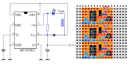

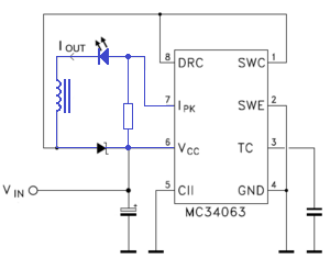

Ich bin grade dabei zu überlegen wie ich die bauteile auf ner platine
für eine getaktete konstantstromquelle anordne, insbesondere unter dem
aspekt der spulenstrecke. Ich muss eigentlich nur die im anhang blau
markierten strecken kurz halten oder?
OP #4152841
Also ich muss auch die Leitungen nach Masse kurz halten? heißt nicht nur
der blau markierte bereich ist kritisch?
jaa das der ne relativ niedrige taktfrequenz hat weiß ich :) habe den
deshalb auch genommen und weil der halt relativ billig ist
OP #4153039
ich habe das jetzt so gelegt wie auf dem layoutplan (nutze
streifenraster)
habe grade bemerkt das der elko und die spule ziemlich eng beieinander
sind.. stellt das ein problem dar oder ist das egal? ansonsten würd ich
den elko versetzen
OP #4155801
Könnte ich den 10µF elko eventuell in der nähe vom PIN 4 Platzieren? da
hätte ich dann die problematik mit der spule direkt neben dem elko
nicht. Allerdings habe ich da dann eine relativ lange strecke von der
poitiven elektrode des elkos zu dem eingang des ICs. Kriege ich da
probleme? weil der elko ist ja eig nur zur glättung vorhanden wenn ich
das richtig sehe. Oder kann ich den da einfach lassen? weil eine
induktivität und eine kapazität arbeiten ja mit unterschiedlichen arten
von feldern (wenn man die parasitären größen vernachlässigt). Gänge das?
