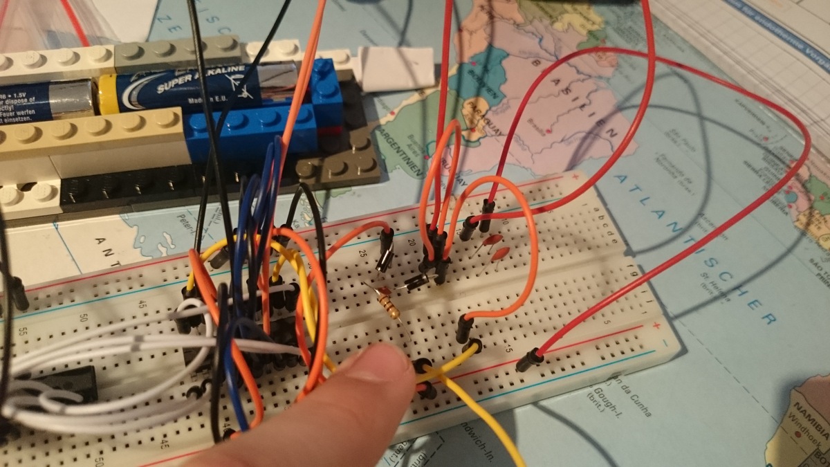

ich habe mir eine L6205N H Bridge gekauft um mein altes Spielzeugauto
mit einem Mikrocontroller zu steuern. Ich habe die Schaltung wie im
Datenblatt(https://cdn-reichelt.de/documents/datenblatt/A200/DS_L6205N.pdf)
gemacht, wobei ich mir bei der Charge Pump nicht sicher war(wozu dient
die überhaupt?). Der Motor hat sich jedoch gedreht. Leider nur für ca.
20 Sekunden, danach hat es leicht verbrannt gerochen, weshalb ich die
Stromversorgung gekappt habe. Wenn ich sie nun wieder anschließe dreht
sich der Motor nicht, aber die H Bridge wird sehr heiß! Ich verwende den
9,6V Akku des Autos. Die sollte der L6205N aber aushalten, da er für 8 -
52V ausgelegt ist. Im angefügten Bild sieht man, wie ich die Charge Pump
gestaltet habe. Unten am Breadbord ist die 9,6V Spannung und oben die 5V
Spannung. Da ich keinen 220nF Kondensator habe, habe ich 2 100nF
Kondensatoren parallel geschaltet.
Meine Frage(n): Ist die Charge Pump so richtig? Habe ich die
Kondensatoren richtig parallel geschaltet? Ist die H Bridge nun kaputt?
Es wäre echt super, wenn ihr mir helfen könntet :)

Die Chargepump wird benötigt, damit die Spannung am gate des high-side
eine Spannung oberhalb der Versorgungsspannung erreicht. Nur so kann
dieser voll durchschalten. Das IC ist nun defekt.  Nach dem Austausch
muss, ob die Ausgangsspannung nahezu der Versorgung entspricht.  Wenn
nicht, sofort ausschalten und den Fehler suchen.

Und räume als erstes mal auf dem Steckbrett auf.
Mind. die Hälfte der Kabel kann raus.
Stecke die Bauteile so, dass miteinander verbundene Bauteile direkt in
der gleiche Spalte stecken.
Kabel sind immer schlecht.
Ganz schlecht z.B. auch das gelbe Kabel, auf dem dein Finger ist. Das
geht zu einem orangenen Kabel, das wiederum geht zu einem Punk an dem
ein rotes Kabel dann endlich die Verbindung zum Kondensator herstellt.
Wenn du dann alles sauber gesteckt hast, kann man vielleicht auch
erkennen, was das Problem ist.

wie easylife bereits schrieb,  ist deine Schaltung schlecht
nachvollziehbar.
Es sollte oben "miss" heissen....
Bei Leistungselektronik ist ein Steckbrettaufbau denkbar ungeeignet, da
die langen Leitungen viele störende parasitäre Eigenschaften haben.
Verwende besser eine Streifenrasterplatine und versuche die Schaltung
auch räumlich so aufzubauen, wie im Datenblatt.

Wenn die Chargepump nicht richtig arbeitet, entsteht an den High-Side
eine hohe Verlustleistung. Die dadurch entstehende hohe
Junction-Temperatur zerstört aufgrund der nicht vorhandenen
Wärmeableitung (Kupferflächen auf Platine) onnerhslb von ein paar
Sekunden  IC.
