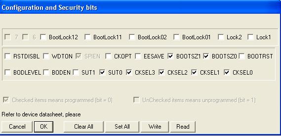

Gast #271981
ich weiß einfach nicht weiter.
Wenn ich am Ausgang vom Oszillator mit einem "Billig" Messgerät messe
komme ich auf 2,3V(Gleichspannung eingestellt) das könnte ja eigentlich
passen.
Als Anhang  ein Screenshot wie die fuses aktuell eingestellt sein
müssten.
Nur nochmal zur Sicherheit.
Xtal1 an den Oszillator
Xtal2 frei in der Luft
Stimmt das soweit?
Mfg
Ulrich

Gast #271986
Welcher Festspannungsregler fg
Der aktuelle Zustand meienr Atmega8 Vernichtungsmaschine ist so:
Einer wird sehr sehr heiß sobald er nur etwas von +5V merkt ==>
Hinüber
Auf den anderen habe ich immer noch keinen Zugriff....
Könnte jemand von euch bestätigen das der Screenshot mit den fueses
einstellungen soweit OK ist? Ich werde das gefühl nicht los das es
daran liegt.
Schonmal vielen Dank für eure Mühe

Gast #271990
Die fuses sind soweit richtig.
