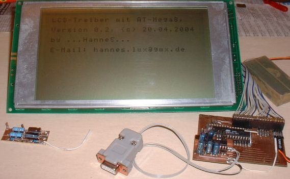

von Hannes L. (hannes)
> @Hannes: T6963-Display und Quarz gleichzeitig ist schon das Problem.
Eben... - Siehe Bild. Ist Mega8 mit T6963C-LCD und angestecktem MAX232,
der mangels Quarz nur als Ladungspumpe für das LCD (-9V) taugt. Die
serielle Verbindung ist mangels Quarz nicht wirklich brauchbar. Die
Quarzpins sind allerdings vom LCD belegt (Data). Nachrüstung des
Quarzes ist also nur schwierig möglich.
Nunja, war eh nur ein Spielprojekt...
