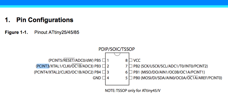

beim Programmieren des ATtiny85 fiel mir auf, daß der gcc herummault,
ich hätte mich beim PCINT3_vect vertippt:
beispiel.c:254:5: warning: 'PCINT3_vect' appears to be a misspelled signal handler [enabled by default]
 ISR(PCINT3_vect) {
Habe ich nicht, denn den PCINT3 (und andere, die er auch anmeckert) gibt
es laut Datenblatt sehr wohl. Den PCINT0 hingegen läßt der gcc
durchgehen. Den kann ich aber nicht gebrauchen ...
Daraufhin grub ich mal etwas in den Includes. Für den ATtiny88 zB ist
der PCINT3, um bei dem Beispiel zu bleiben, in dessen iotn88.h
vorhanden.
Ist das bekannt? Bin ich der erste, der drüber stolpert? Oder nur der
erste, der das Stolpern dokumentiert?
VG, Jan.

Im Prinzip richtig, aber eine Klarstellung:
PCINT0
Blöderweise sind die Pins m.E. wirklich etwas mißverständlich benannt.
Sie teilen sich alle einen Interruptvector, eben den PCINT0.
Sagt das Datenblatt auch so, Seite 48, da sind die Interruptvektoren
gelistet.
Gast #4154603
Nein, werden sie nicht. Das bedeutet nur, das jeder Pin einzeln für die
Interrupt-Auslösung freigeschaltet werden kann, nicht das jeder einen
eigenen Interruptvektor hätte.

Ist auf dem 85 auch so. Auf anderen Tinies mit mehr Ports gibts dann
auch PCINT1 und teils auch 2 usw. Die dann aber immer für alle Pins
eines Ports zuständig sind.

Jepp, die Tabelle unter Kap. 9.1 sagt es implizit:
rjmp RESET           ; Address 0x0000
rjmp INT0_ISR        ; Address 0x0001
rjmp PCINT0_ISR      ; Address 0x0002
rjmp TIM1_COMPA_ISR  ; Address 0x0003
rjmp TIM1_OVF_ISR    ; Address 0x0004
Und der Text danach erläutert. Es gibt bei dem t85 nur einen Vektor für
PCINT0.
Aaach, es ist doch immer dasselbe: kaum schaut man mal richtig im
Datenblatt an den relevanten Stellen, schon lüften sich Mysterien ;-)
Danke fürs Hinschubsen an alle schnellen Erläuterer hier!
