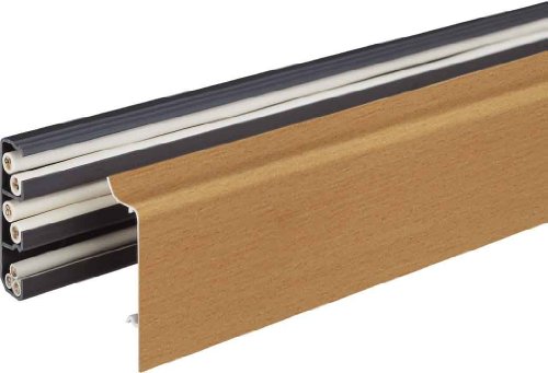

Dumdi Dum schrieb:
> Vielleicht noch zwei/drei Vorschlaege:
> -man kann kindersichere Steckdosen einbauen. Kosten nur wenig mehr,
> dafuer aber nicht so unpraktisch wie nachruesten.
Warum denn das? Schließlich baut das Baby doch auch mit:
Simon O. schrieb:
> meine Frau, unser Baby und ich sind gerade kurz bevor ein
> Einfamilienhaus zu bauen.
> Was unser kleiner Knirps will, wissen wir noch nicht.
> Somit muss ein Kompromiss her!
Da ist es doch am Vernünftigsten, eine Fußleisten-Installation zu
machen, so daß sich das Baby auch an der Verkabelung von Steckdosen,
Netzwerkanschlüssen und Koaxialkabeln für den Fernsehempfang beteiligen
kann. Früh übt sich, was ein Meister werden will.
MfG Paul

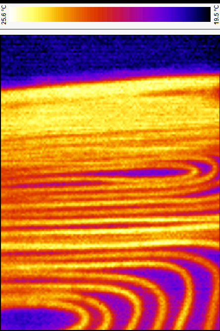

Ausserdem: Bodenheizungen haben eine Zeitkonstante von mehreren Stunden,
ein modern gedämmtes Haus verliert bei 0°C Aussentemperatur gerade mal
1-2° C Innentemperatur pro Tag, was bitte will man da mit dem Smartphone
steuern?
von Paul B. (paul_baumann)
> steuern?
Die Dachluken und Kellerfenster, um den Vorgang zu beschleunigen.
MfG Paul

Das Schlimmste bei mir, den Schrank abbauen und die Sockelleisten
freilegen und auch das macht man nicht mal eben in 2 Zimmer nebenbei.
Wer vorher das durchdenkt wird später auch mal ein neues Kabel einziehen
können.
von Chris0086 (Gast)
Wusste garnicht das es mittlerweile intelligente Leerrohre gibt. Einfach
nur Leerrohre im Haus verteilen, schon ist alles automatisiert...
Leerrohre....
Ich lese nur immer: Leerrohre
Es gibt so schöne Kabelbahnen:
http://elektricks.com/kabelbahn/
..und sage mir Niemand: Das kann man doch in der Wohnung nicht machen.
Doch! ...und im Wohnzimmer steht die Schalt-Schrankwand.
MfG Paul

> Leerrohre....
Du überschätzt die Zahl der Ehefrauen, die solche Installationen an der
Decke akzeptieren. ;-)
/Kleinlaut
Naja, das kann sein, daß sich die Ehefrau dann deinstalliert
\Kleinlaut
Der WAF sagt das :-)

Ich hatte nur vertikale Schlitze 23mm und alles in Sockelleisten
geführt.
http://ecx.images-amazon.com/images/I/415vr92CQnL.jpg
in verschiedensten Farben und Ausführungen.
für Teppichboden
http://www.kabelscheune.de/out/pictures/1/sockelleistenkanal_20x70_teppichleiste_alpinws.jpg
ist echt toll, saubere Abschlüsse nach tapezieren oder Teppich legen
