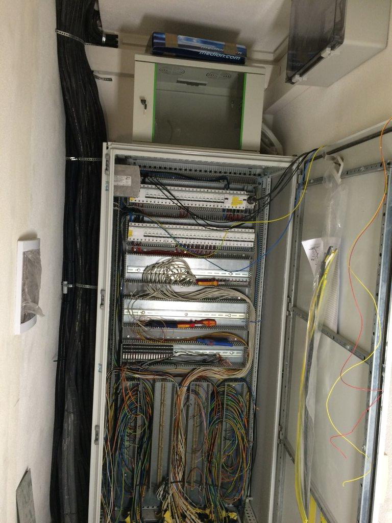

Das Ganze kommt in einen Schaltschrank wo ich zweimal selbst drin Platz
habe. ;-)
Aber das Wichtigste: Man soll die ganze Steuerung praktisch gar nicht
bemerken. Sonst ist der WAF am Ars###!
Und die Doku macht mir auch noch Kopfzerbrechen. Denn wenn ich mal nicht
mehr bin, soll die Anlage trotzdem gewartet werden können.

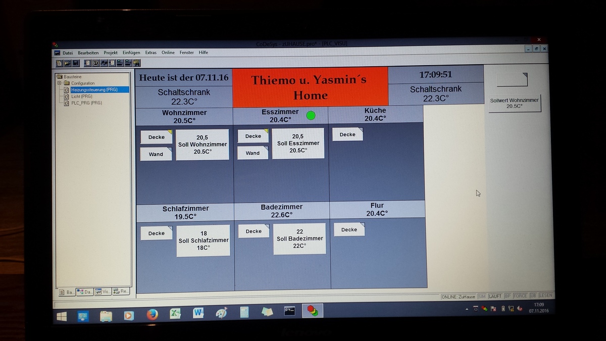

Bei mir fing alles vor 2 Jahren an mit dem Kauf eines alten Hauses.
Zuerst hatte ich nur 2 Taster. Dann habe ich mit dem Ampel
Beispielprogramm die Webvisu verstanden und alles mit dem PC gemacht.
Der Micro Browser war mir früher noch zu teuer. Gut das es die App nun
kostenlos von Wago gibt.
Lese dich einfach ein und wage den Schritt. Ich programmiere (kann man
das programieren nennen) in CFC da ich in der Ausbildung viel mit mit
ICs gearbeitet habe. Ist eben sehr intuitiv. Aber das muss jeder selber
wissen womit er am besten klar kommt.
Ich bin übrigens gerade sehr stolz auf mich :-) Habe nach über 3 Stunden
mit dem Scheduler_03 die Rolladensteuerung hinbekommen.

die Visualisierung wird im Controller der SPS abgelegt und kann dann mit
einem beliebigen Browser geöffnet werden. (oder auf Android mit der
kostenlosen App von Wago.)
Ich hab mir viele Gedanken über einen Touchscreen in einer Wand gemacht.
Hatte sogar schon die entsprechende Stelle vorgesehen. Allerdings bin
ich von dem Gedanken wieder abgekommen.
Denn ein Tablet liegt eh immer irgendwie rum und kann auch dafür
verwendet werden. Es ist auch leichter zu ersetzen,  wenn es defekt oder
veraltet ist.
Zudem will ich zwar alles umfassend per SPS steuern können, aber
möglichst so,  dass sich auch ein Besucher ohne spezielle Einweisung
sofort zurecht findet. Das wird aber nicht ganz einfach fürchte ich...
Im Moment baue ich gerade den Schaltschrank. Ich möchte eine
Klemmenbusverlängerung von Wago einsetzen,  um in der Garage ebenfalls
I/O's zu haben. Dummerweise sagen die Spezifikationen max 5m Kabel.  Ich
hätte aber ca. 20m.  Ich werde es einfach mal ausprobieren.
Funktioniert es nicht, muss ich halt einen zweiten Feldbuscoppler
einsetzen und die Werte per Modbus oder Netzwerkvariablen übergeben.

ich hab mal ein Foto vom momentanen Stand angehängt.
Ganz unten sieht man schon die Wago SPS werkeln.
Per Klemmenbusverlängerung geht es dann noch geschätzte 20m in die
Garage.
(ja, 20m sind weit außerhalb der Spezifikation, es läuft soweit aber
stabil.)
Genial ist nun, dass ich hoffentlich nie mehr ein weiteres Kabel von
Garage zum Haus legen muss, da alle notwendigen Signale über die SPS
laufen und damit auch im Haus verfügbar sind. (Mir fallen da immer mal
wieder neue Spielereien ein...)
In die Seitenwände bzw. Türen kommen dann noch die ganzen SSR-Relais,
die dann die Steckdosen und Lichter schalten sollen...
Einen selbstgebauten Zentralstaubsauger bereite ich auch schon vor.
Plan ist, diesen per Drucksensor und Frequenzumrichter auf einen
konstanten Unterdruck von irgendwas um die 200mbar zu regeln. Mal sehen,
wie viel da gut ist. Denn ich habe dafür einen 2,2kW
Seitenkanalverdichter. hrhr...
Ich habe lange überlegt, ob ich das Bild überhaupt einstellen soll.
Aber vielleicht übersieht es ja der ein oder andere Foren-Troll.
Konstruktive Hinweise sind dagegen gerne gesehen!
Viele Grüße,
Tom

Hallo Tom,
sieht ja schon sehr vielversprechend aus, Deine Steuerung nimmt ja schon
gut gestallt an.
Warum hast du so viele Sicherungsautomaten verbaut? Sind das alles 16A?
Noch eine Frage zur Temperatur Regelung, du machst ja auch alles mit
sogenannten Stellantrieben an den Heizkörpern, wie stellst du die
Raumtemperatur ein, oder lässt du das Ganze nur auf der web- visu
laufen?
Ich bin gerade auf der Suche nach kleinen Displays (wenn möglich mit
touch), welche ich in meine Rahmen einbauen kann und per RS485 zur Wago
verbinde. Leider erweist sich die Suche schwieriger als gedacht, hast du
eine Lösung?
Falls sich die Entfernung von 20m doch noch als Problem herausstellen
sollt, habe ich noch einen 842 zuhause, welchen ich aktuell nicht in
Verwendung habe.
#3774270
Hei,
also das sind B16 und B12 Automaten.
Ich kam günstig ran, also habe ich halt so viele verbaut.
Liegt vielleicht auch an meiner Unwissenheit, wie viele ich letztendlich
benötige. Ein Plan vorab wäre hier bestimmt hilfreich gewesen. ;-)
Ich hätte gerne mehr B12/13 und weniger B16.
Dann habe ich fünf RCL:
- Garage
- Werkstatt
- Licht und anderer Kleinkram
- Steckdosen Kinderzimmer
- Steckdosen allgemein
In der Werkstatt gibt´s noch einen Stromkreis ohne FI, ähh RCL heißen
die ja nun. Falls ich mal fiese Experimente machen muss... :-P
Die Raumtemperatur werde ich in den einzelnen Räumen messen und danach
die Vorlauftemperaturen regeln. Zum Einstellen wird das nur über die
Webvisu sein. Die kann ich ja bequem auf jedem Handy und Tablet
aufrufen. Der Wago-App sei dank!
Kleine Displays hatte ich mir auch überlegt. Bin aber wieder davon
abgekommen. Hauptsächlich wegen zwei Gründen: Zu teuer und zu
unflexibel.
In unserer schnelllebigen Zeit hält doch so ein Display garantiert keine
10 Jahre. Will mann danach dann ein Loch in der Wand oder wieder
rumbasteln und andere Displays adaptieren? Ich nicht.
Ein Tablet am WLan ist dagegen schnell mal ersetzt.
Großer Nachteil: Es ist nicht ortsfest und liegt meist da, wo man es
grad nicht braucht.
Ich habe jetzt sogar noch einen Enocean-Funkempfänger in der
Wagosteuerung.
Bin schon sehr gespannt, wie der funktioniert, da ich ja immer sage: Wer
Funk kennt, nimmt Kabel! Aber er wird mir hoffentlich die erste Zeit
erleichtern, wenn ich einfach irgendwo nen Taster an die Wand klatschen
kann...
Vielen Dank für das Angebot mit dem 842er. Genau so sah mein Notfallplan
auch aus. Ich habe noch einen PFC in Reserve. Bin froh, dass ich den
nicht für die Garage "verschwenden" musste und ihn so noch als
Versuchs-SPS mißbrauchen kann.
Viele Grüße,
Tom

Mann Tom, du hast nicht den Fehler wie ich gemacht und gleich einen
großen Kasten genommen.
Ziehe über Weihnachten die letzten Kabel ins OG,dann was das erst mal.
Eine kleine Unterverteilung kommt noch in die Garage, da liegt aber ein
12pol. Kabel. Klemmenbusverlängerung ist mir zu teuer für den Zweck.
Anbei noch ein Bild von meinem "Stand". Muss mal demnächst wieder etwas
"aufräumen". Neues kommt immer erst prvisorisch. Dokumentieren und schön
kommt dann später. Werde mir wohl auch noch einen Kabelkanal unter die
Steuerung bauen. Sieht später bestimmt besser aus.
Kämpfe im Moment wieder mit dem Scheduler. Jetzt aber wegen der
Weihnachtsbeleuchtung.

#3942382
Hei Tobias,
ich habe bis jetzt nur sehr rudimentäre Visualisierungen.
Ist ja auch alles erst im Entstehen.
Modbus habe ich für den Taster nur auf dem Steckbrett ausprobiert.
Einen Temperatursensor zu integrieren ist da auch kein Problem mehr.

in Sachen Umsetzung bin ich gerade voll dabei, wir wollen nächste Woche
einziehen.
Meine Deckenspots und alle RGB Strips welche per DMX angesteuert werde
funktionieren inzwischen.
Generell funktioniert das wichtigste, wie Tom so schön in einem anderen
Thread geschrieben at freue ich mich schon sehr darauf das System in den
kommenden Monaten zu verfeinern.

Ich bin inzwischen eingezogen und bis jetzt funktioniert die gesamte
Steuerung einwandfrei. Sogar die Visualisierung nimmt formen an und
funktioniert soweit auch sehr gut, nur fällt auf, das für die Wago App
die W-Lan -Verbindung sehr gut sein muss, da sich sonst das Programm
aufhängt. Daher werde ich einen Access Point einbauen um die Benutzung
der App zu verbessern.
Außerdem würde ich gerne mal wieder ein altes Thema auffassen, da es im
Stress des Hausbaus untergegangen ist, wie wäre es mal mit einem
„Wago-Haus-Automatisierungs“ treffen?
MfG Chris

Meine Frage an dieser Stelle wäre zum Thema Visualisierung. Ich
persönlich finde die Oberfläche die man direkt mit codesys erstellen
kann nicht ganz ansprechend. Jetzt habe ich gelesen, dass viele das per
Modbus machen und diesen FHEM-Server einbinden.
Habt ihr das auch so gemacht oder selbst etwas programmiert? Mir ist
noch nicht ganz klar wie man das Modbus Protokolle in das Programm
einbinden soll und wie dann die Kommunikation funktioniert, hättet Ihr
da vielleicht mal ein paar Ansätze für mich?
Würde mich auch über ein paar Bilder von euren Visu’s freuen.
Danke
Viele Grüße
Ben

Hei,
also ich finde die Codesys 2.3 auch nicht wirklich toll in der Visu.
Aber ich mache es trotzdem damit. Weil: Mir fehlt schlicht die Zeit und
der Nerv, nochmal alle benötigten Variablen in die Modbusregister zu
mappen und die Visu dann ganz anders zu machen.
Dann hoffe ich darauf, dass irgendwann Codesys3 mal gut zu verwenden
ist.
Da soll es dann mit der Visu auch besser sein.
Wenn man was richtig Nobles will, sind diese Anzeigen hier evtl. was:
http://www.beijerelectronics.de/
Für Codesys spricht auch, dass diese Visu dann auf vielen verschiedenen
Geräten angezeigt werden kann. So habe ich halt am Handy, Tablet, Laptop
usw. überall die gleiche Visu.

ich habe eure Beträge Interessiert gelesen da ich auch so langsam dabei
bin alles über eine SPS zu realisieren ;-)
Ich wollte erst den Schaltplan Zeichnen dann das Programm schreiben und
am ende alles in meiner Wohnung umsetzen.
Könnt Ihr mir sagen was ihr jetzt verwendet habt um Licht und Leistung
zu schalten?
Bin mir noch nicht ganz sicher ob ich nur Relais nehmen soll oder was
besseres ;-)
Quark

bitte entschuldige die Späte Antwort.
Komme nur leider momentan zu nichts ;-)
Ich Verwende die Software ELCAD. Das Programm habe ich auf Arbeit auch
auf dem Rechner und kenne es daher ;-)
Ich bin immer noch am Überlegen wie ich das alles machen soll.
Ich denke ich werde das ganze Dimmen erst Mal weglassen.
Da ich eh alle Leitungen bis zum Schaltschrank ziehen werde kann ich
dann immer noch was dazwischen basteln ohne an Irgendeine Leitung dran
zu müssen. Dann kann ich auch 0-10V Wandler nehmen und die von der SPS
einspeisen.
Ich wollte jetzt den 750-880 Controller nehmen den bekomme ich von
meinem Vertreter die Tage vorbei gebracht.
Von wage habe ich Relais empfohlen bekommen für die Jalousien und für
Steckdosen dann mit 16A.
Ich ändere meinen Schaltplan jetzt erst Mal soweit da sich auch zwei
FI's verbaut habe, damit wenn ich einen Fehler an einer Steckdose habe
das Licht noch geht.
Steuert jemand seine Heizungsventile über PWM?
Brauche da noch einen guten und Preisgünstigen anbieter ;-)

Hallo Fachgemeinde.
Also ich ein zwei fragen bezüglich wago feldbuscontroller. Verwende
einen 750-889 mit der Knx karte 646 und auf dem läuft bekanntlich nur
die codesys v2.3.
Dort ist die visu aber steinzeitmäßig und würde gerne die von der v3.5
benutzen doch die wiederrum lauft nicht auf dem 889.
Also meine idee über eine raspberry die v3.5 laufen lassen und das ganze
über modbus auf die wago.
Jetz meine frage hat da jemand erfahrung mit der umsetztung bzw. Wie ich
das ganze realisieren kann ?
